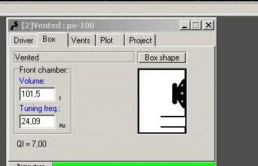

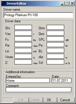

Нужно правильно рассчитать или как это делается корпус для саба (до этого просто наугад делал теперь хочу сделать по расчетам ) помогите кто делал говорят нужно рассчитывать по программе, но я в этих характеристиках не шарю:-( что куда писать и откуда брать?
Смотришь на динамике все его характеристики. Далее вписываешь в прогу нужные характекристики(те, ч то прога запрашивает), выбераешь тип корпуса(ФИ или ЗЯ) и всё
Так какие именно характеристики? Какая программа?
Так не понятно как определить характеристики?
Вбиваешь в гугл название динамика. А он тебе даст характеристики.

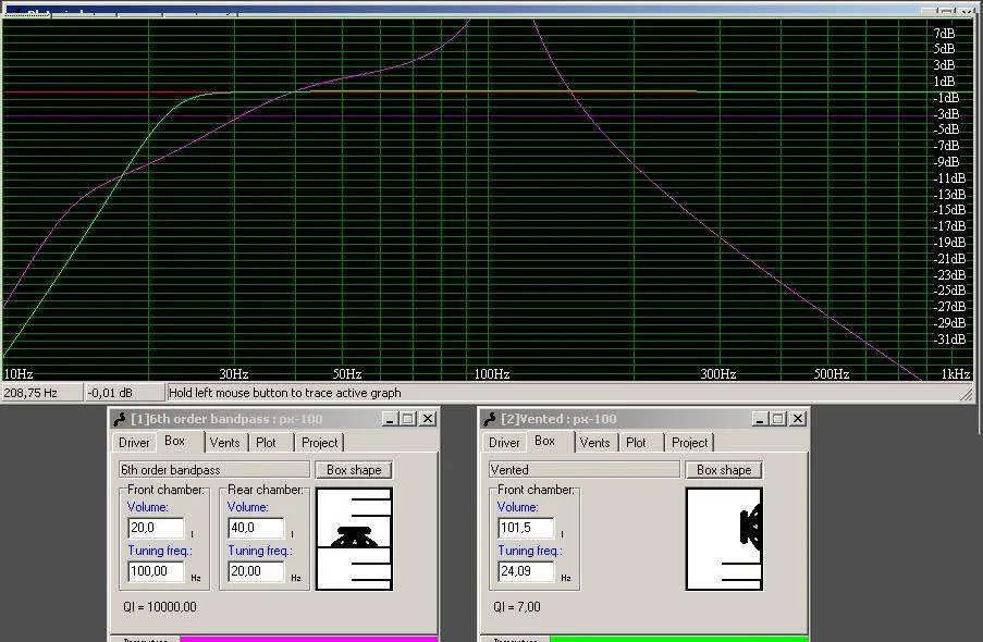

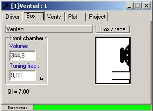

помогите ящик получается очень большой!!что изменять то надо? я так понял что нужно изменять L и HZ кстати что это?(на втором рисунке) правильно? а график должен плавно переходть вдоль линии?

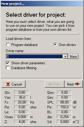

Нужно измерить параметры Тиля-Смолла конкретного динамика. Без этого непредсказуемый результат получится.
Там же все понятно написано
Volume - объем ящика
Tuning freq - частота настройки

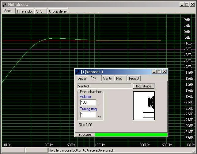

Плавный горбик +1dB, нормально, ничего страшного.
А объем большой по двум причинам
а) выбрана слишком низкая частота настройки.
б) T-S параметры некорректны.
влияет на размеры?
чего?какую указывать?или это частота ФНЧ?
а если в +3dB
это что?
вот на рисунке что выбрать?какой график лучше?
    63.3 KB · Просмотры: 136
для более высокой частоты нужен меньший объём
кстати ниже 35-40гц я бы не советовал:)
