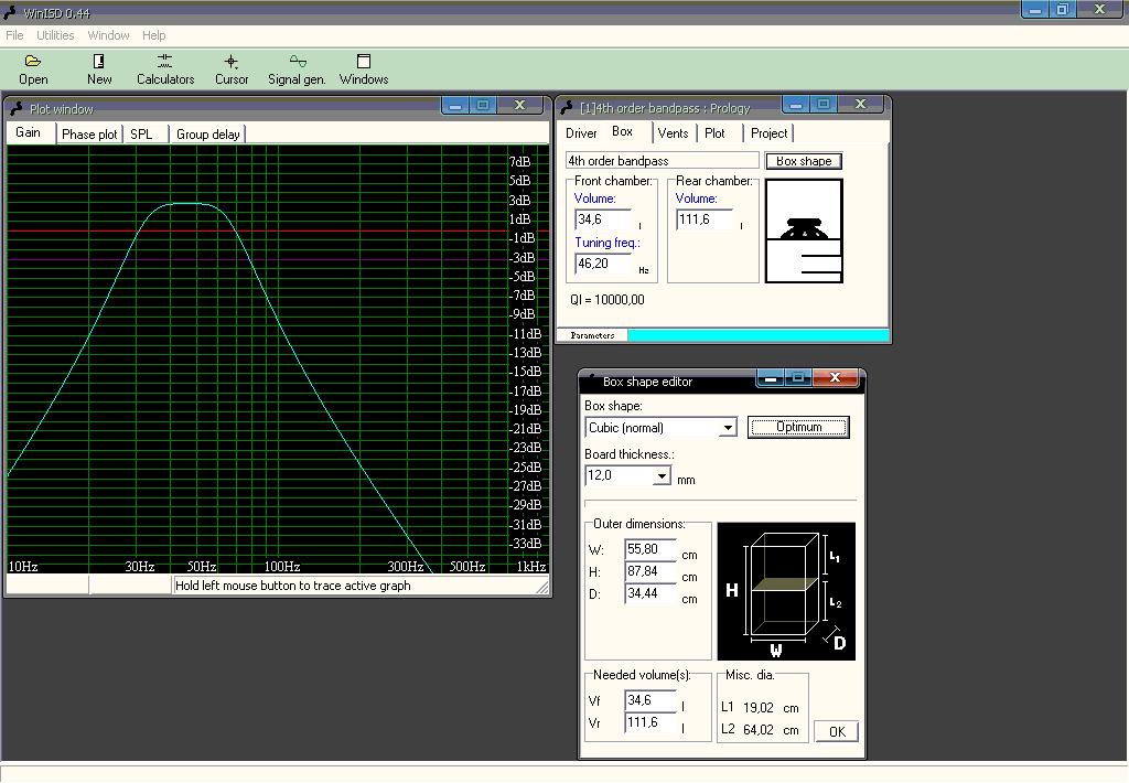

помогите с расчетом обьема для сабвуфера на дине diebisi c8004
правильно я понимаю для моего динамика подходит бандпас 4 порядка это голубой график так?

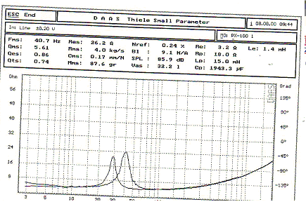

вот значит нашёл параметры для своего динамика... когда рассчитываю в
WinISD beta размеры получаются большие...
55,8
87,84
34,44
    26.5 KB · Просмотры: 166

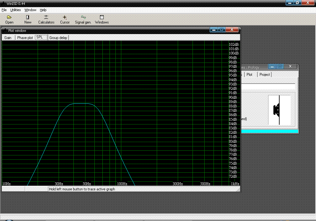

По SPL что?
Получилась дуделка на одной ноте. Расширяй полосу.
Потому что полоса очень узкая для бандпаса. Будет очень мощно бить, но на одной ноте. Если ты готовишся к соревнованиям по автозвуку (SPL) то норм, сойдет.
По SPL что?

Чего три? У тебя там вкладка в программе - график SPL.

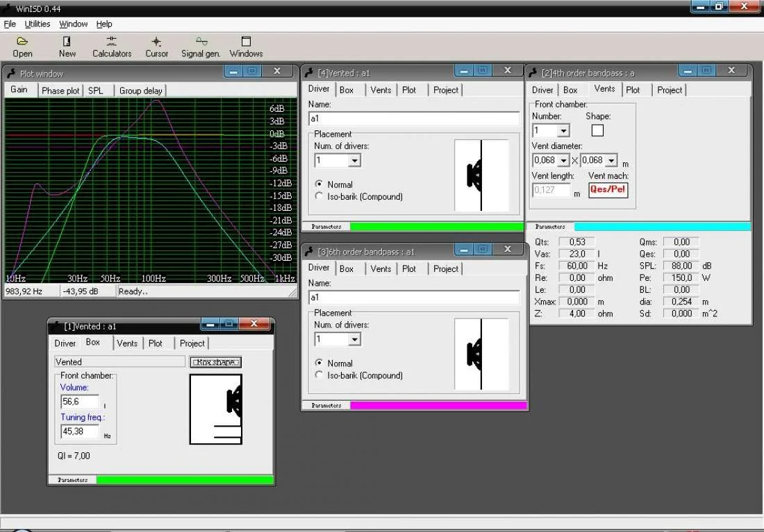

Расширяй полосу вверх, хотя бы до 90...100Гц (или до скольки там сателлиты могут). Иначе будет большой провал между сабвуфером и сателлитами. На слух это как бы сабвуфер играет сам по себе, а сателлиты сами по себе. А нужно, чтобы играло как единое целое, это в идеале.
вот спл токо для чего он?
а как расширить полосу не подскажншь?
