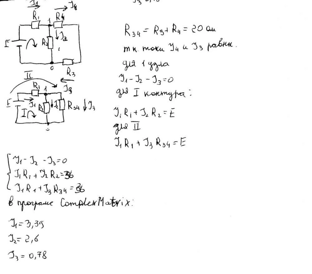

Расчёт простых цепей постоянного тока
При проверке по первому закону Киргофа не получается 0.
    14.1 KB · Просмотры: 2,910

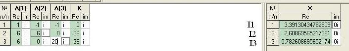

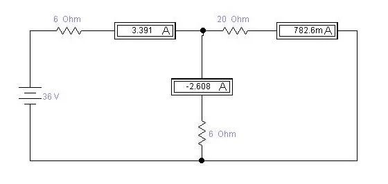

лови:
спрашивай, поясню что непонятно
    5.4 KB · Просмотры: 302
Не понятно одно I - I - I = 0 У меня получается 0,1 Просто примеры решённых задач видел у них ровно 0.
А так я сам решал. Но из-за того что мало опыта всякие у меня не понятки возникаю. Спс что подсказал ))
А что это за программа?
Ну смотри, первый закон гласит, что алгебраическая сумма токов в любом узле любой цепи равна нулю (значения вытекающих токов берутся с обратным знаком).
Рассматриваем первый узел:
1) туда втекает ток I1 (берем со знаком + )
2) оттуда вытекает ток I2 (берем со знаком - )
3) и оттуда же вытекает I3 (тоже берем со знаком минус).
Это и будет уравнение по первому закону. Для узла 0 составлять ничего не нужно.

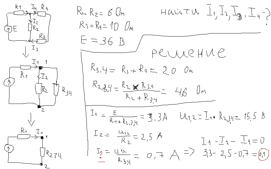

Значит так.
Задача решена верно, просто неряшливо проведены вычисления. В #2 даны более точные цифры, но если округлять до десятых, то должно быть:
R234 = 4.6
U12 = 15.6
I1 = 3.4
I2 = 2.6
I4 = 0.8
Так что всё получается.

Я посчитал: I1=3,39 ----- так а ты округлил (теперь тут всё ясно стало).
I2=2,57
I4=0,77
вот теперь я понял свою ошибку в маатематике пробелы ))) Спасибки
