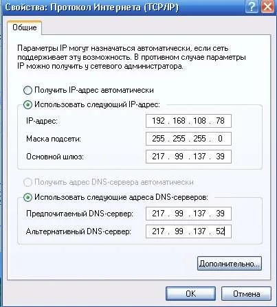

По сабжу: Саня, в общем если инет жестко привязан к мас-адресу, тогда еще проще.
В свойствах сетевого подключения компа, который привязан к инету, прописываешь следующее:
IP-адрес: 192.168.1.1 (можно любой другой)
Маска подсети: [Tab]
Шлюз: IP-адрес провайдера
Предаочитаемый DNS: IP-адрес провайдера
Альтернативный DNS: если есть вводишь, если нет - оставляешь пустым.
Настройки второго компа:
IP-адрес: 192.168.1.2
Шлюз: 192.168.1.1 (IP Главного компа)
Предаочитаемый DNS: 192.168.1.1
Альтернативный DNS: IP-адрес провайдера
Если вдруг не заработает, можешь накатить сверху прокси на главный комп.
