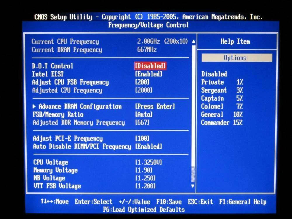

можешь скинуть фото той вкладки в биосе где ты разгоняешь проц. может там ты не то что-то делаешь![]()
не за-что ведь так и не помогхорошоспасибо огромное за помощь!!!:tehnari_ru_889:
Биос тут не причем) Шина просто очень большая или частота на оперативке) Сделай 1:66 и постепенно поднимай частоту... у найди ту при которой начинается весь запар) Например при 230 уже выключаеться опять хреново, делай 226) Ну короче на два шага меньше и все) Напряжение то ты не трогал совсем? Не знаю как тебе, но я через всевозможные тесты прогонял, стабильность полная абсолютно) Тем более уже год под зверским разгоном и работает хоть бы хны) 2,66 => 3,9 вот так вот=)
прошу прощения... я ошибся... он при следующей перезагрузке опять выключилсяну я разогнал с 2.0 Ghz до 2.1 Ghz а дальше у меня комп начинает выключаться...... кстати DRAM при этом увеличилась с 667 до 699..... я так понял когда она превышает лимит 700 Mhz то компьютер и начинает выключаться....

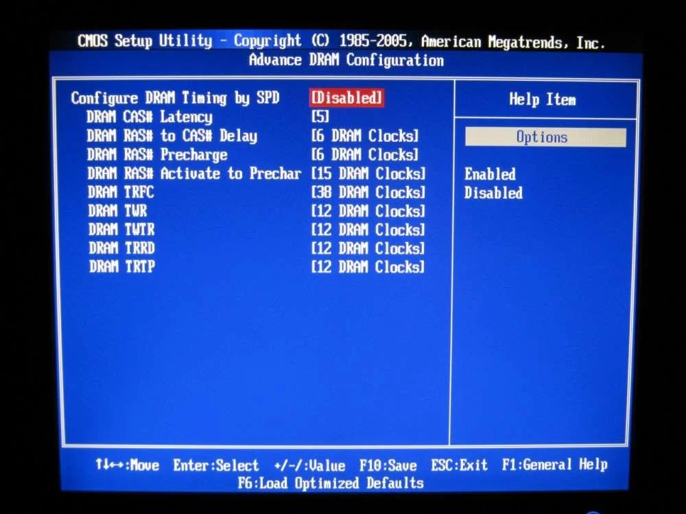

Сделай тайминги побольше и напругу подними
5 - 6 - 6 -15 - это вот они и есть
И ваще, что за оперативка?
делать больше и все) заместо пяти ставь шесть и так далее)
