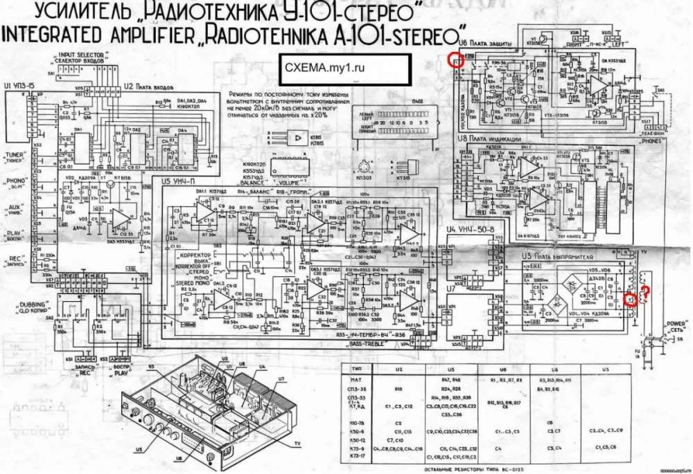

На схемке У-101 кое-какие "очепятки" нашлись (обведено красным):
1) питание на +26В на схему защиты по схеме подходит с провода 1.
Но рассмотрев схемку вдоль и поперек, хоть убей нинашел откуда подходит этот проводок. Тут конечно можно по смыслу догадаться что +26В подходит с проводка 5.
Это конечно элементарно однако для непосредственных "зрителей" это будет сложновато определить.
2) на схеме БП видно что с 5-го вывода трансформатора выходит провод но вот куда он идет дальше "это науке пока неизвестно". Его просто нет :)
Спасибо за внимание

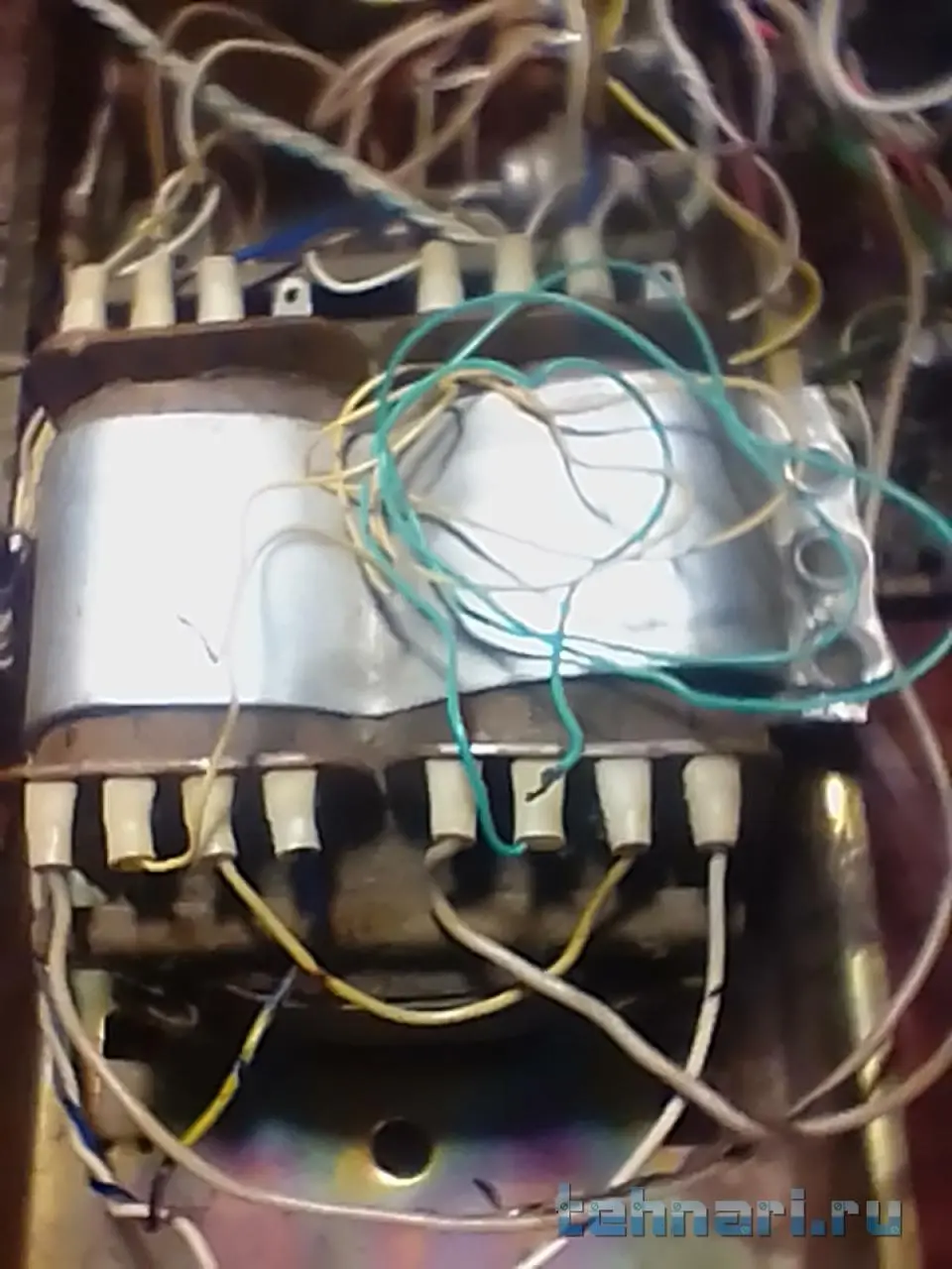

доброго времени суток!!!у меня радиотехника у-101,одному умнику дал сделать,долго ждал,решился забрать.от трансформатора два проводка,и хрен знает куда они должны припаиваться??? вот фотоIMG_20180421_205259.webp ответьте мне ПОЖАЛУЙСТА,куда они должны идти,если можно,ответ на фото прислать
Выше же схема есть,вычисляй не спеша
если бы я умел читать схемы,я бы не спрашивал,а мне нужно именно фото куда должны идти эти два провода
Ну вот и в тупарь поставил. Ну сам померкурь насчет вопроса-а на какой вообще туда лезть,если не соображаешь? Да и умника хорошо бы того...окоп после этого бдсм-а для стрельбы стоя заставить копать чтобы неповадно было. К профессионалу надобно тебе,дружище. Ладно. Лирику зарубим на время. Что изначально было с усилителем? Рабочий был или как?
Поддерживаю, что
А то и сам дилетант
и пользуется услугами таких же
Это аппарат, вообще-то, ремонтится за пару часов, с перекурами.
работал,но из колонок гул шёл,даже треск,он вроде поменял коденсаторы,2000мкф 6 штук,вроде стало всё норм,потом вообще звук пропал,но индикатор работал,и вот я забрал а тум вот такое,короче он его бухой "делал",и забыл куда эти провода идут
