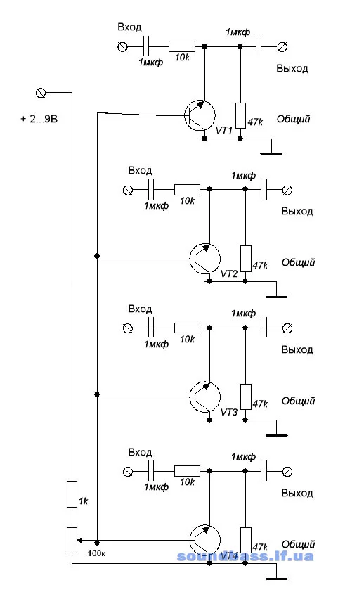

Здравствуйте, форумчане! Подскажите, есть ли возможность регулировать уровень звука обычным переменником (не сдвоенным) в стерео усилителе мощности?
Вот схемка. Количество каналов любое, просто клонируете схему (сейчас трудится у меня в радиотехнике)
    20 KB · Просмотры: 2,449
а что за транзистор в схеме стоит? и как схема влияет на качество звука?
у меня стоит кт315, говорят что может внести небольшие искажения, но я лично их не ощущаю. нужно прибором мерять
Ну судя по схеме, то на качество звука она влиять не должна, и транзистор не должен вносить изменений в сигнал, так как звук идет не через него! Транзистор тут просто замыкает сигнал, чем снижает его уровень.
а зачем тогда он (транзистор) там нужен, если он никак не учавствует в обработке звука?
Это не совсем так.
Если вспомнить про з-н Кирхгофа, то всё таки часть сигнала "стекает" через переход коллектор-эмиттер на землю. А если еще и вспомнить, что вольт-амперная характеристика транзистра нелинейна, то некоторые искажения он всё же превносит.
Если уж делать регулятор громкости, то для этих целей существует специализированная ИМС 174УН12.

Схема ужасна настолько, что комментировать ее нет желания. Это только для очень и очень непритязательного слушателя, даже китайцы так не делают.

Можно на транзисторах.
Если из преведенной мной схемы повыкинуть все элементы псевдосенсорного (кнопочного) управления и заменить их простым потенциометром, то схема резко упростится.

Полностью согласен, искажения будут, правда только при выключенном источнике сигнала заметны будут
