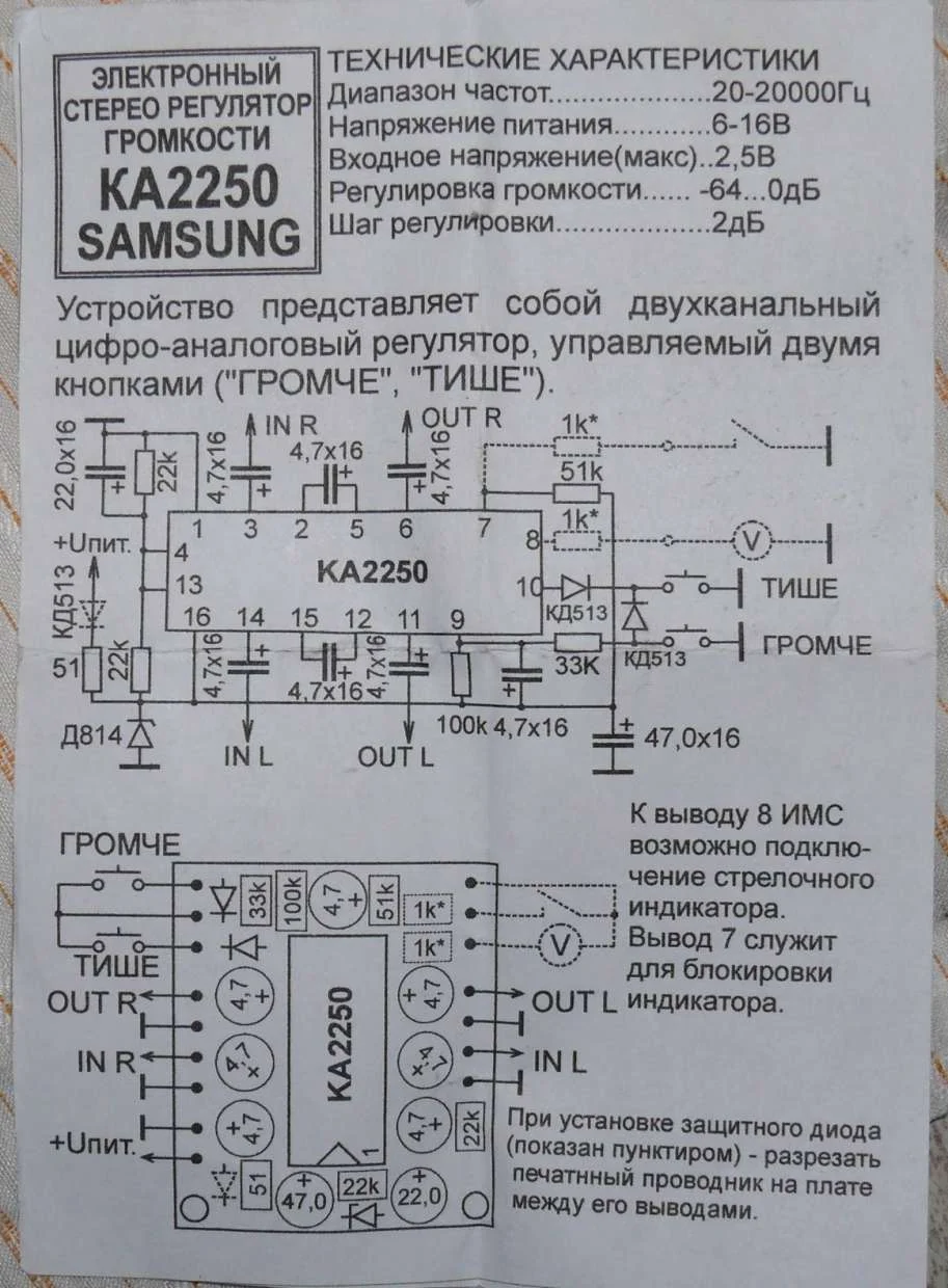

я смотрю здесь без меня разгорелся нешуточный спор,но как сказал WOLF Project, очень нужно и нет в наличии, если б я их покупал в инет магазине сотню, тогда да+пересылка нормально выйдет, но дешевле и проще поехать на метеор в Днепропетровске, но стоит ли ехать ради одного сопротивления? я думаю что все согласятся что не стоит, а это альтернативный вариант, а регулятор громкости на различных микросхемах как я здесь читал неоднократно тоже привносит искажения (многие на форуме противники темброблоков, с которыми идёт и регулятор громкости), у меня есть схема на ka2250 от самсунга, она как раз двухканальная, может стоит её поставить? как она на счёт шумов?

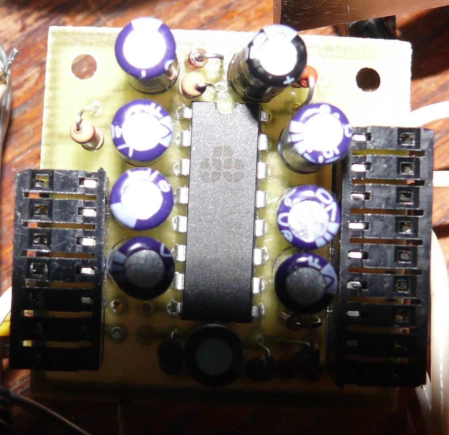

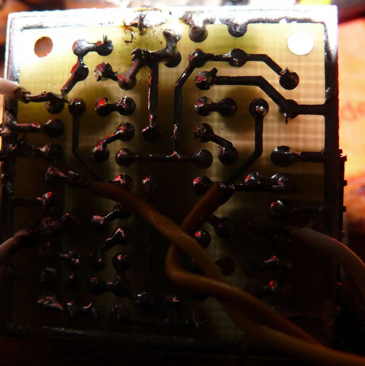

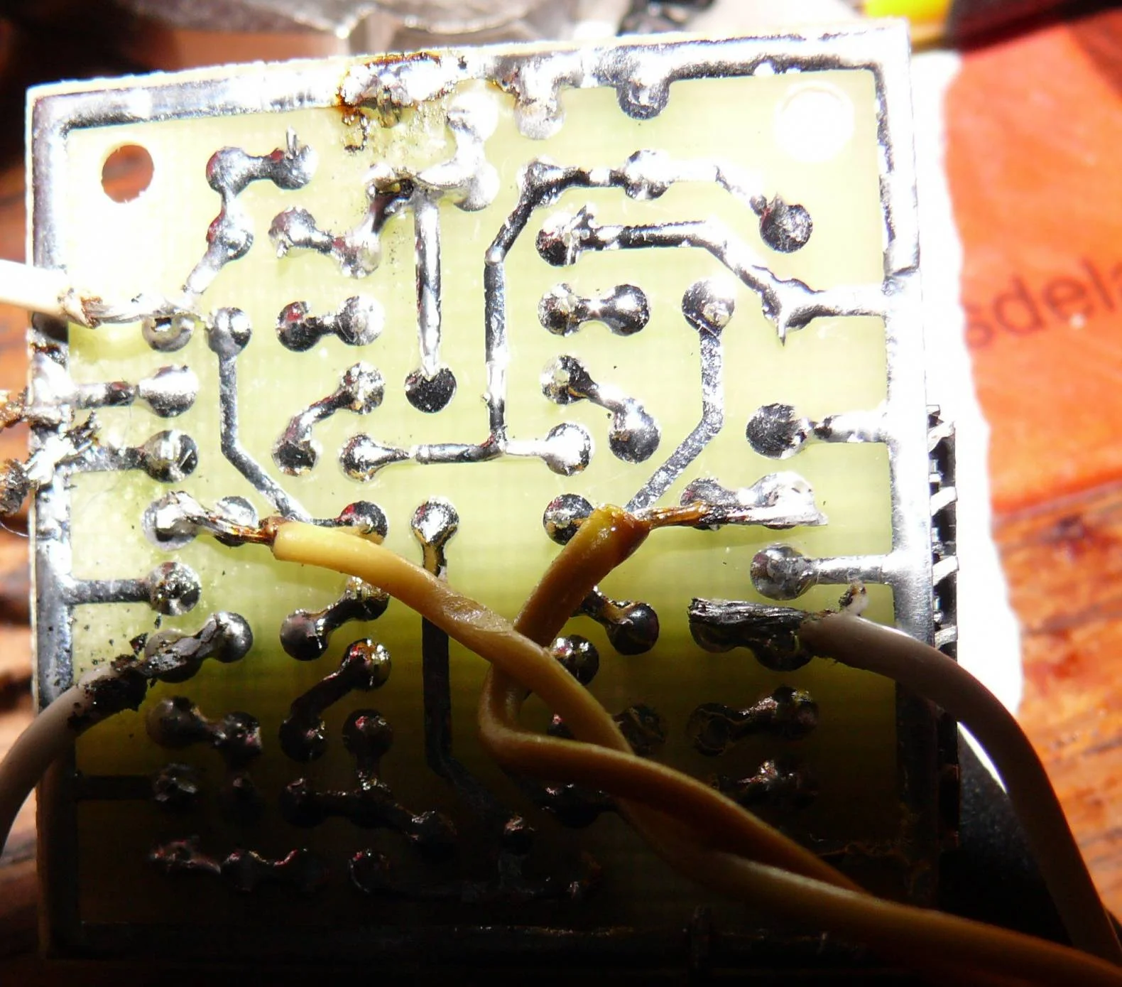

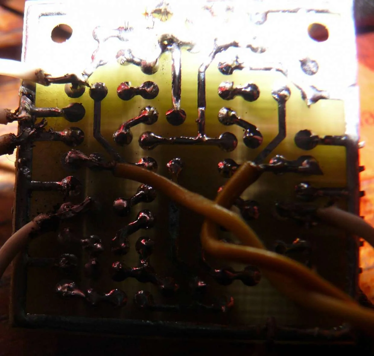

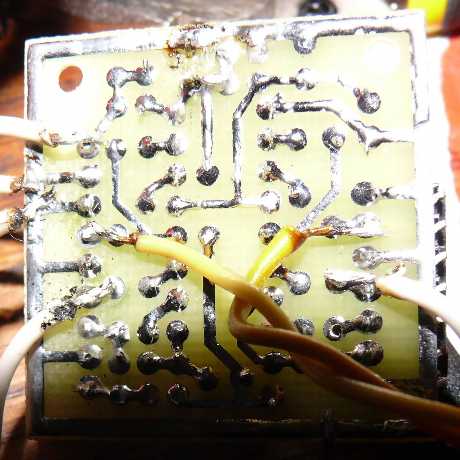

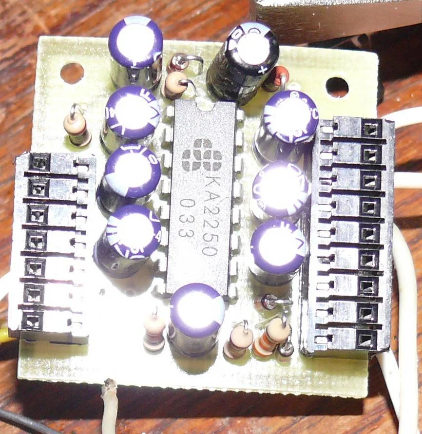

подскажите, есть регулятор электронный на ка2250, гонит переменку и один электролит греется, в динамиках сплошной гул, пробовал заменить конденсатор - без изменений, греется всё равно, схема покупная, продавалась готовым блоком

по схеме это 47мкф на 16В
греется не один из тех, что на входе стоит?
нет, кроме этого вроде бы ничего на ощупь не греется
сори, увидел. это по питанию электролит.. а от чего питается уточнить можно?
от стабилизатора на ЛМ 317, вот фото со стороны деталей кондёр чёрного цвета (уже поменяный, не тот что изначально стоял)
    195.8 KB · Просмотры: 67
    197.9 KB · Просмотры: 125
    125.6 KB · Просмотры: 284
ну если стабилизатор рабочий (замерял напряжение на выходе?) может косяк в стабилитроне, попробуй его прозвонить (выпаяй одну ногу из схемы),если в одном направлении мультиметр (выставленный на прозвонку диодов) покажет "1", в другом - сопротивление 300-600Ом - значит он исправен (пусть спецы меня подправят если что-то не так написал, но я лично так их проверяю)
стабилизатор рабочий, мерял напряжение, перед тем как подключить
