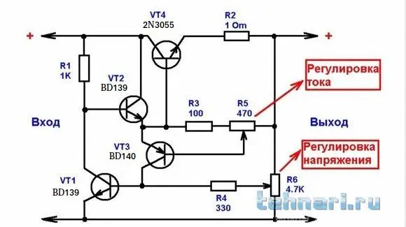

Приветствую всех! Можно ли в эту схему поставить в параллель ещё 4шт. 2N3055 с выравнивающими резисторами?

Выходной ток думаю так увеличить
Не советую собирать эту схему.В качестве регулируемого источника можно но как стабилизатор никудышный.При разной нагрузки показания напряжения здесь изменяется т.е на ХХ 12В с с током 1А напряжение сильно просядет,надо будет опять крутить ручку напряжения.
Совершенно верно.
Эта схема из заржавленных веков и неоднократно критиковалась.
Есть масса хороших схем,в т.ч. чисто транзисторных, на которые следует ориентироваться.
Для получения адекватных советов нужны желаемые параметры стабилизатора.
Спасибо за совет! не буду её собирать, тему можно закрывать...
