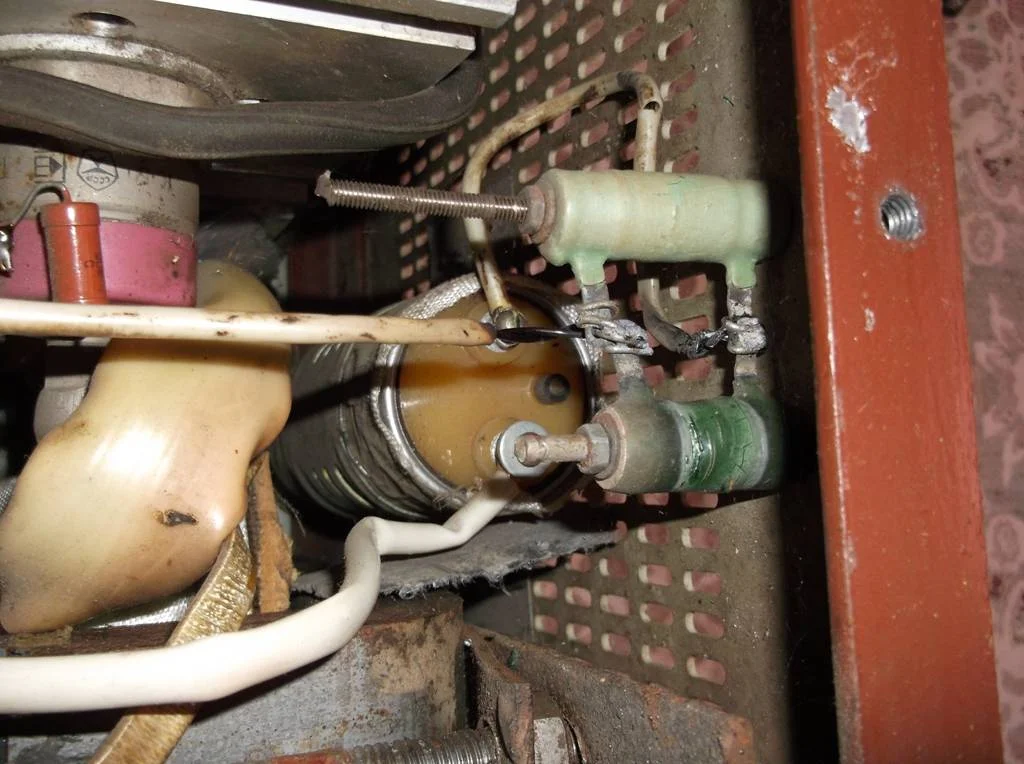

ризисторы эти можно взять и меньшей мощности,ток там не большой,просто мне попались под руку проволочные их и поставил,а переменник проволочный помимо того что мощный так ещё и износостойкость выше,чем у обычного графитового.
к стати зависимость между ёмкостью конденсатора и переменником обратно пропорциональная,чем бОльше ёмкость(а я ставил даже 4.7мкф*100в к73-17)тем меньше сопротивление понадобится у переменника(ставил даже на 220Ом).

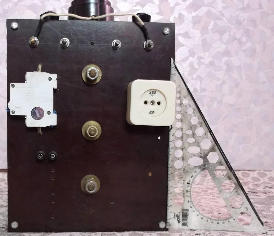

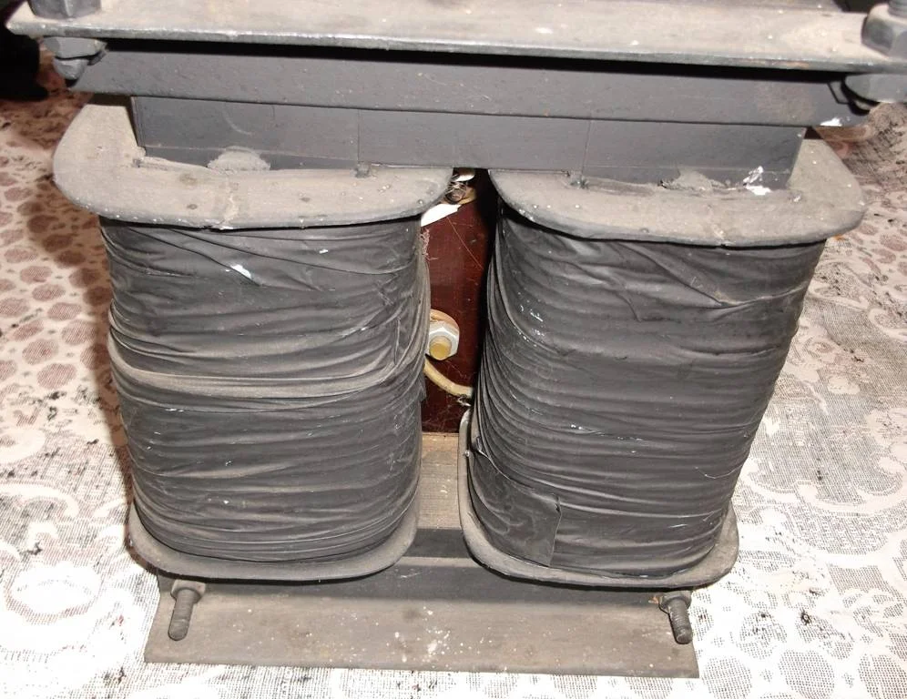

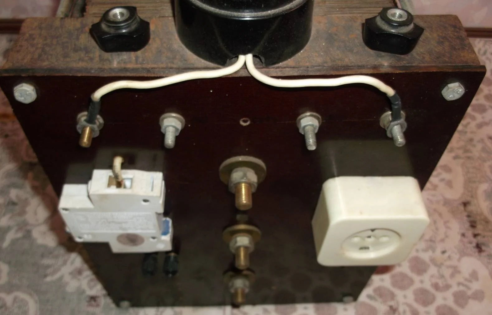

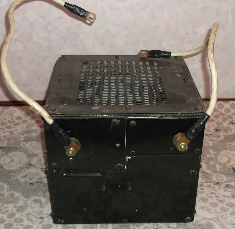

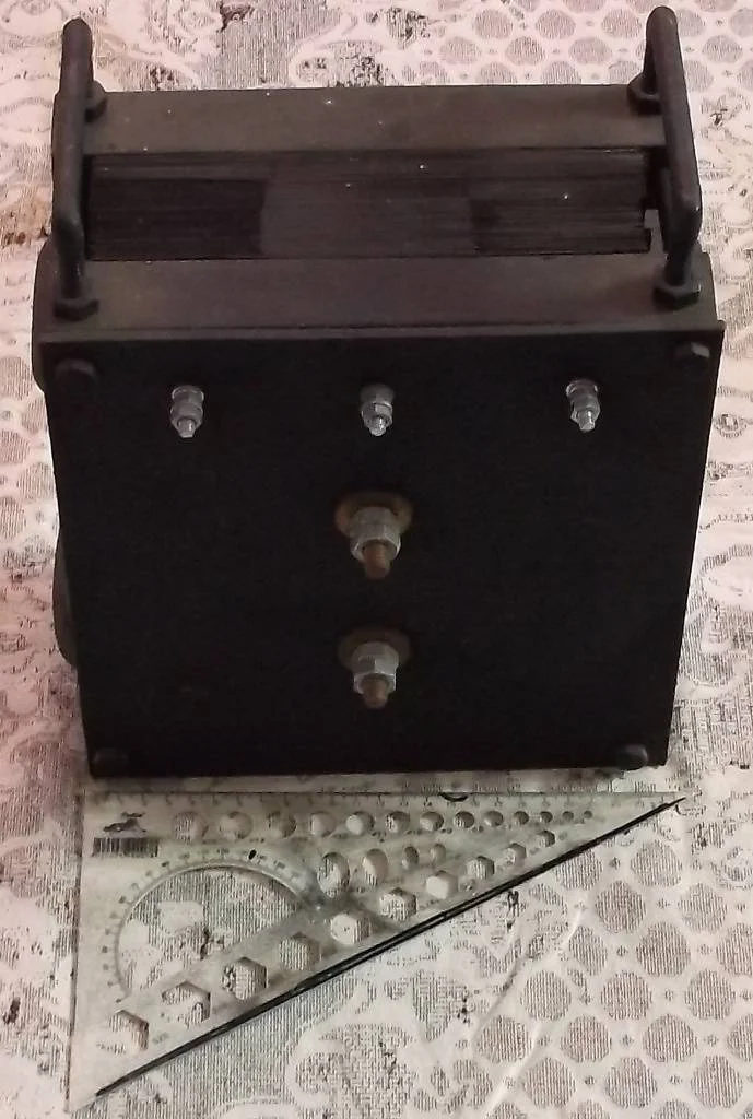

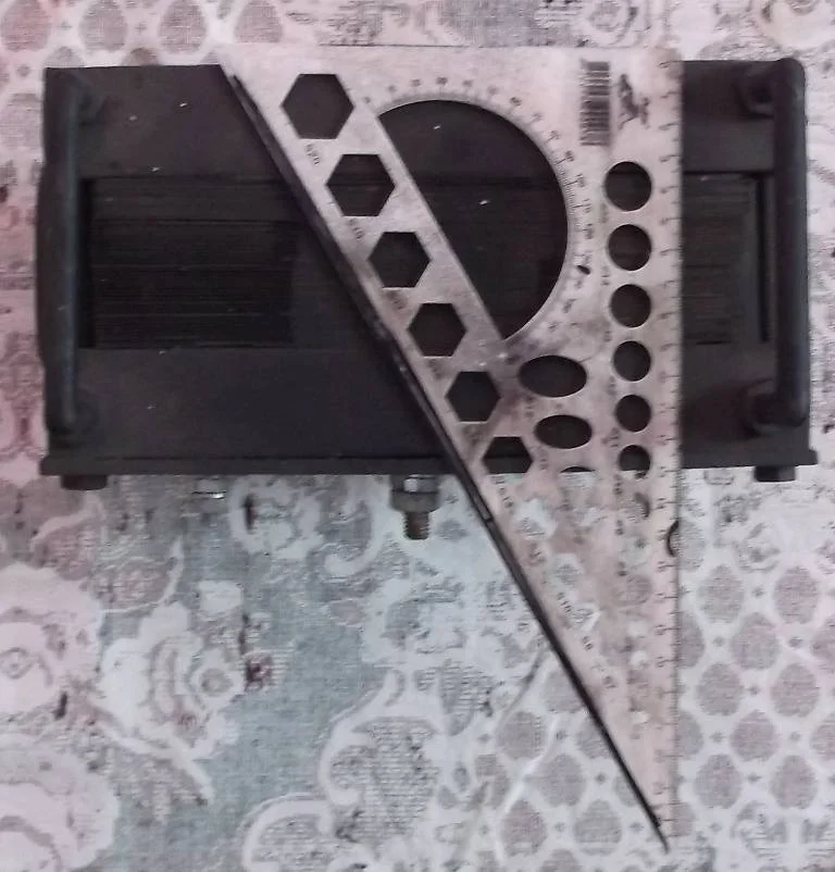

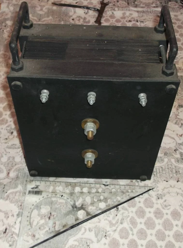

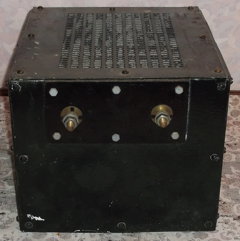

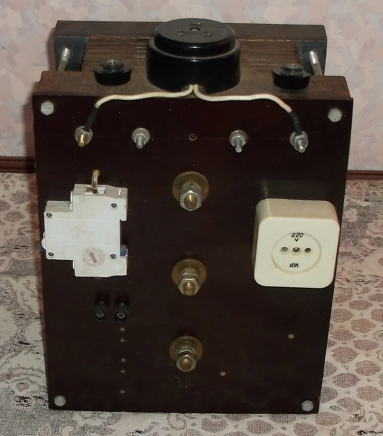

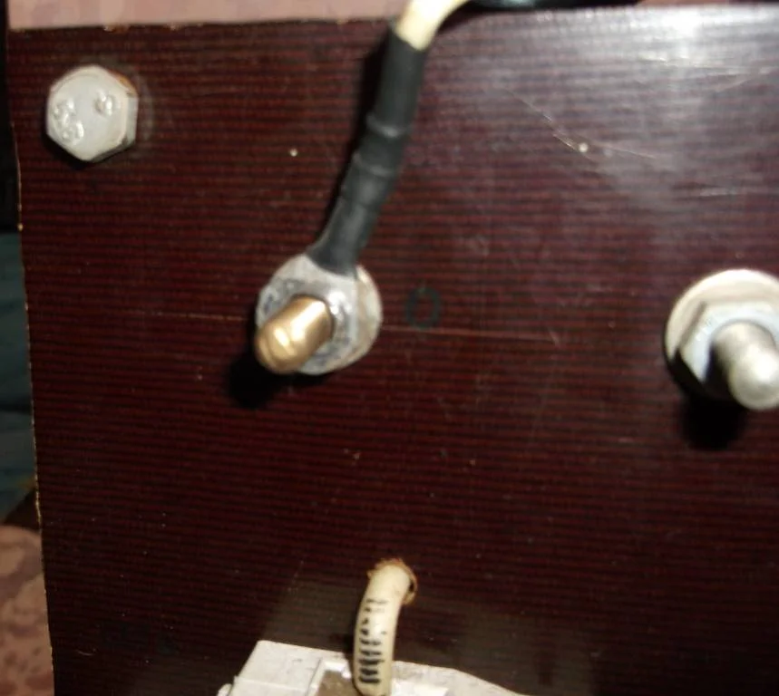

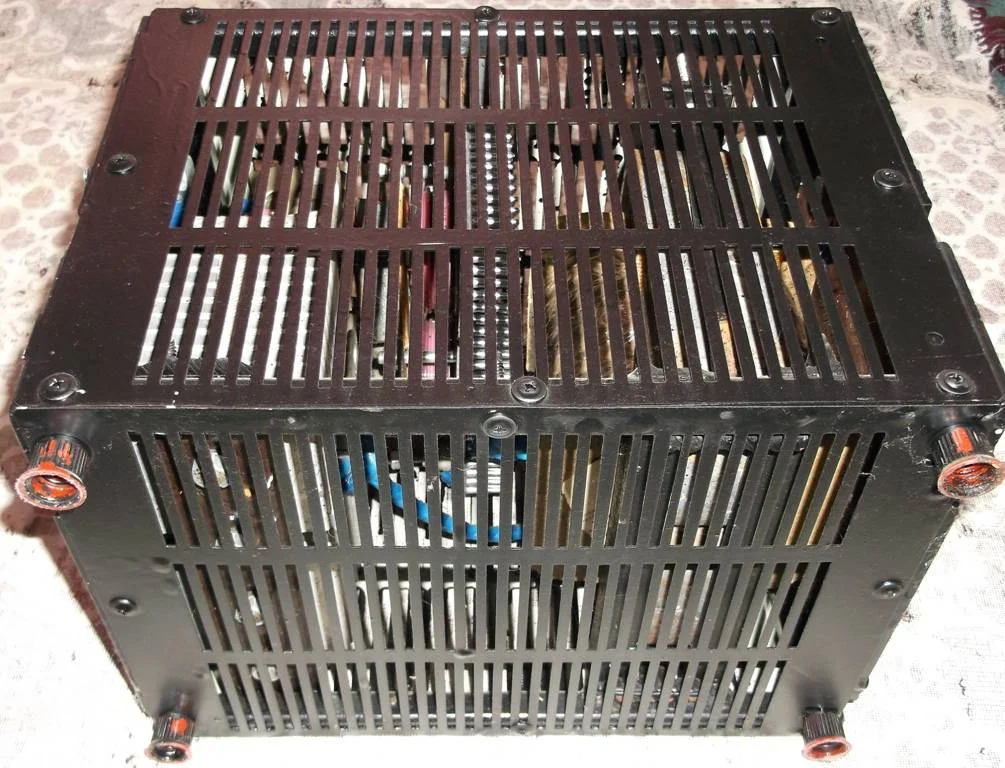

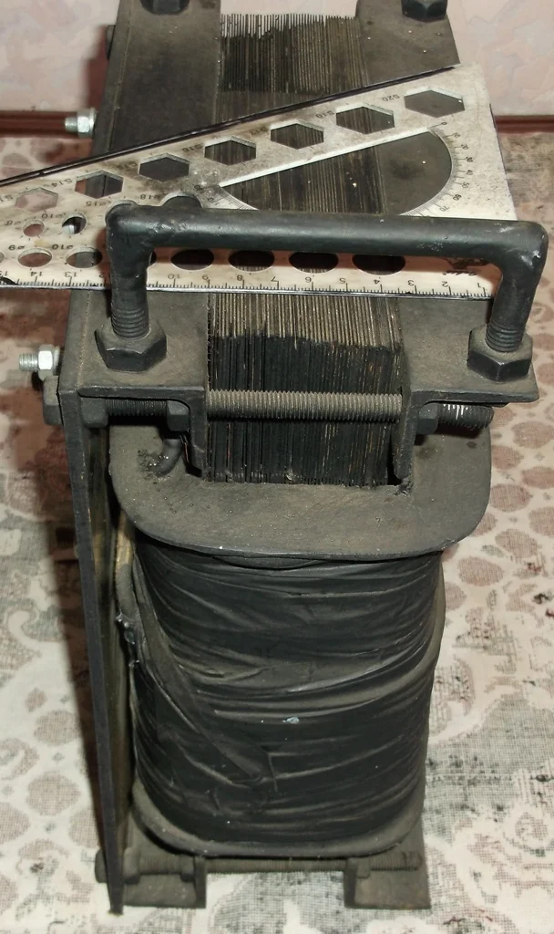

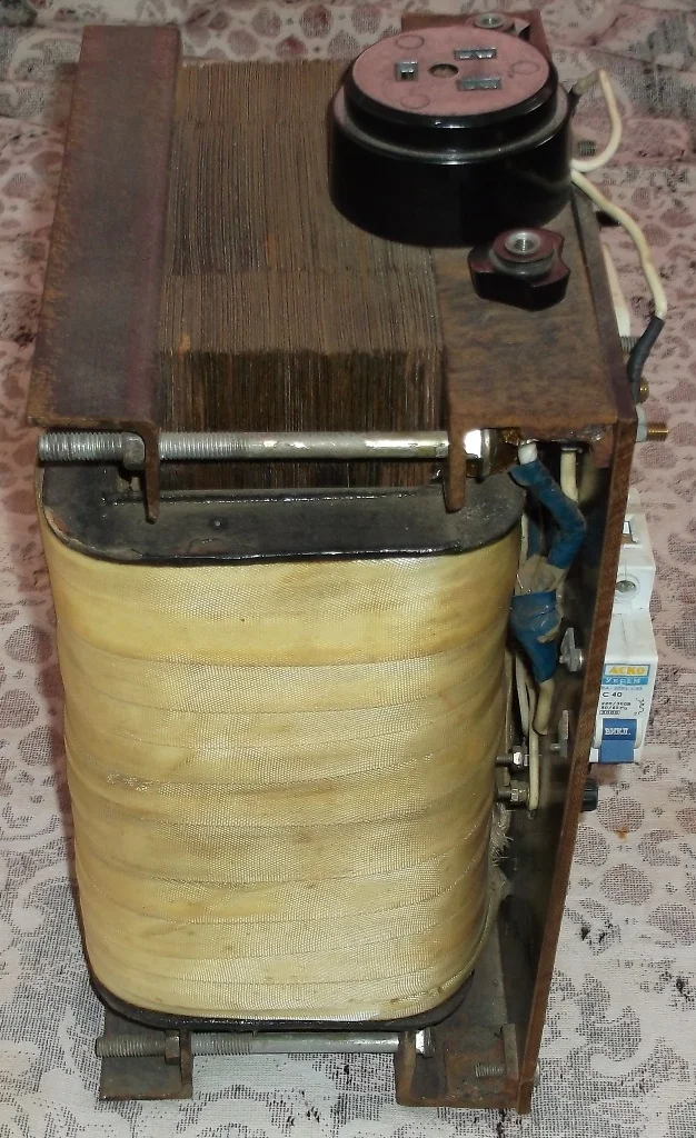

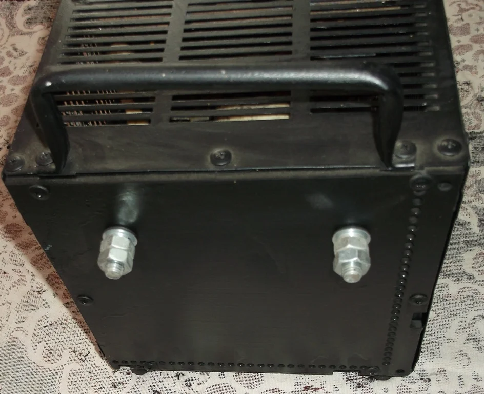

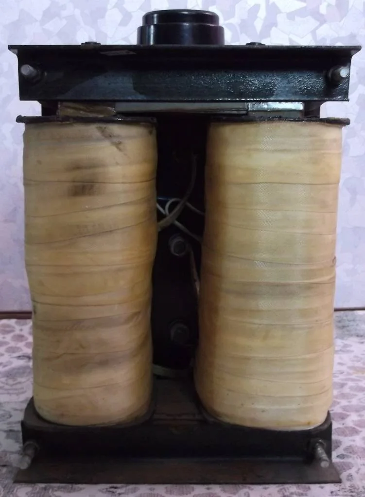

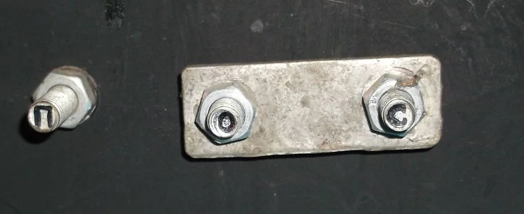

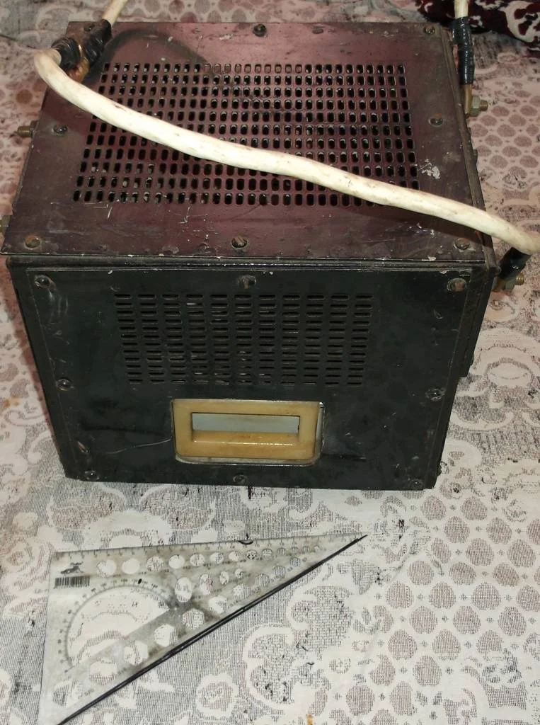

домашний,для личного пользования.

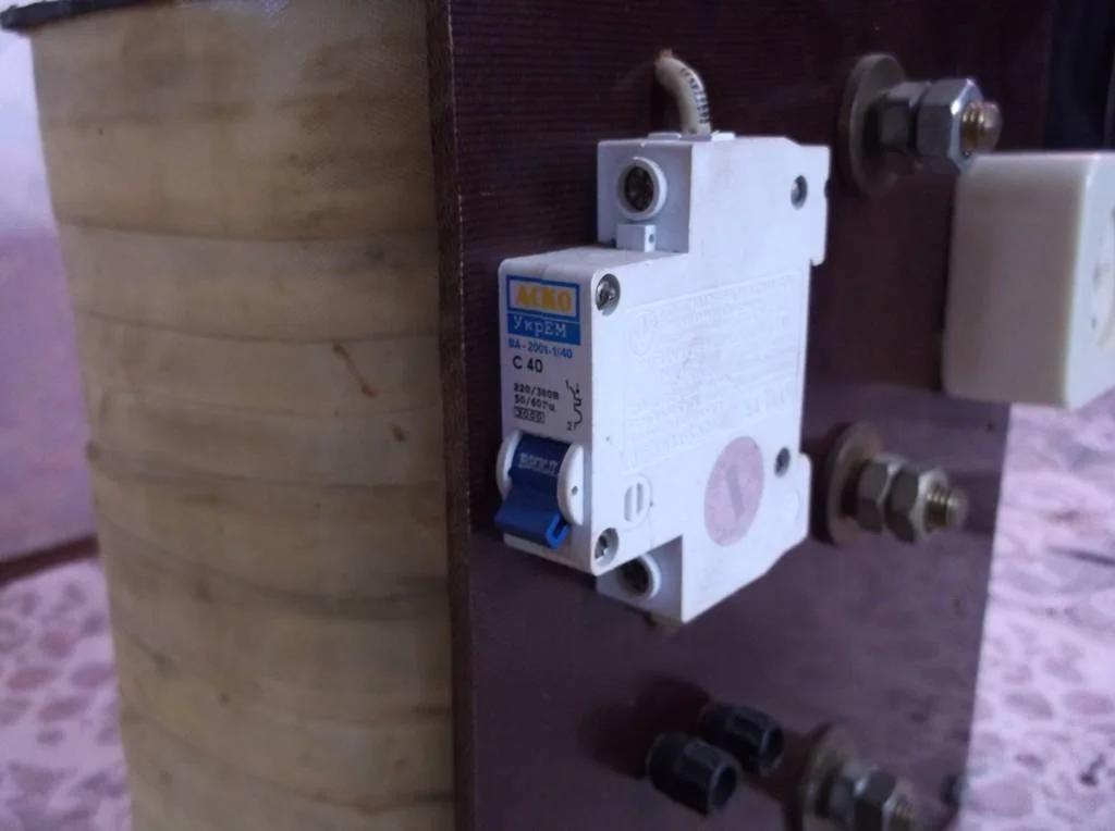

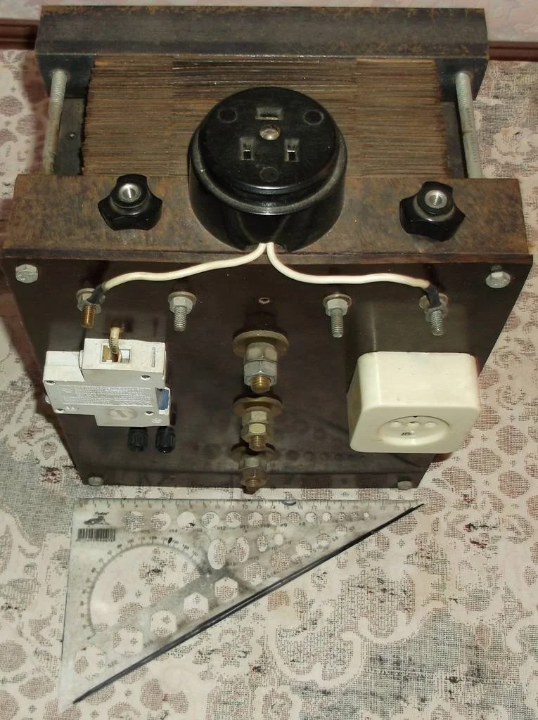

автомат на 40мпер,две розетки(одна для быстрого подключения,вторая для потребителей,можно использовать как очень мощный автотрансформатор)винтовые зажимы для подключения к сети,дублируют разетку на 220в),индикатор на красном светодиоде :)
первичка Ф=2мм*2ПСДКТ(в два провода параленьно,считай 6мм2)медь
вторичка 24мм2 медь ПСДКТ
регулировка по первичке,отвод от вторички(по сути это место соединения двуж частей,напряжение 18в(для пуска и зарядки) и 36в(питание переносок и прочей дребедени,при подключению к выпрямителю можно использовать для полуавтомата,к стати так использовался очень долго), 54в(для подключения держателя и массового кабеля,либо для подключения к выпрямителю и сварки на постоянном токе.

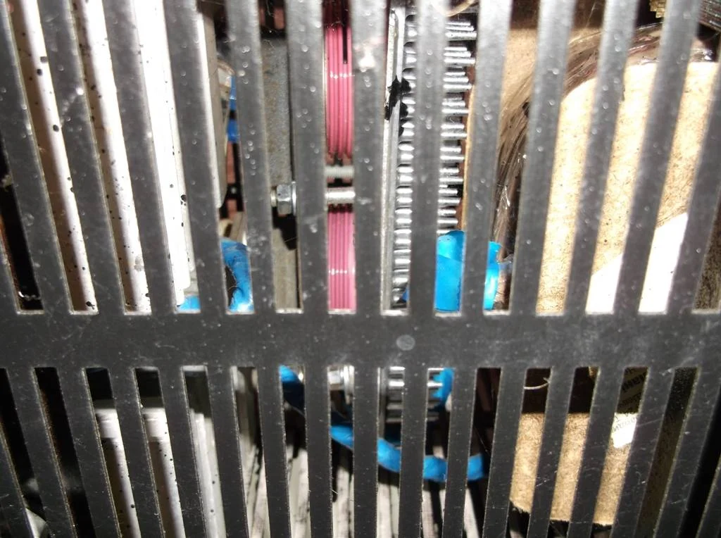

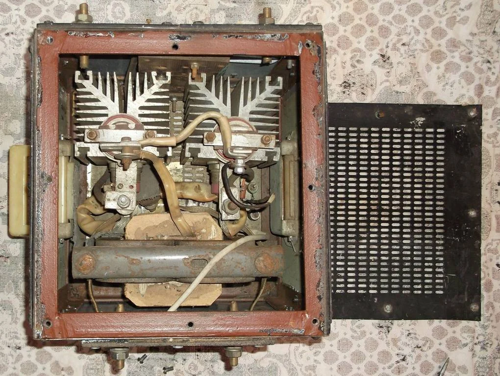

выпрямитель к нему:
два диода по 320ампер и два открытых тиристора по 320ампер+дроссель на двух сердечниках от тс-270,намотано шинкой 50витков,зазор 2мм-текстолит+конденсатор 10 000мкф*100в через добавочное сопротивление 2Ом(сильно греются,по этому стоит парочка на 4.7+3.9Ом *7.5Вт тем не менее работают уже почти 10лет).
каркас уголок 32мм полка,перфорация алюминий 2мм,ручки ударо-жаропрочный пластик.
есть баластник ,но им не пользуюсь,хватает и регулировки по первичке.
делался для разъездов на установку и для мелких работ на выезде у клиента.

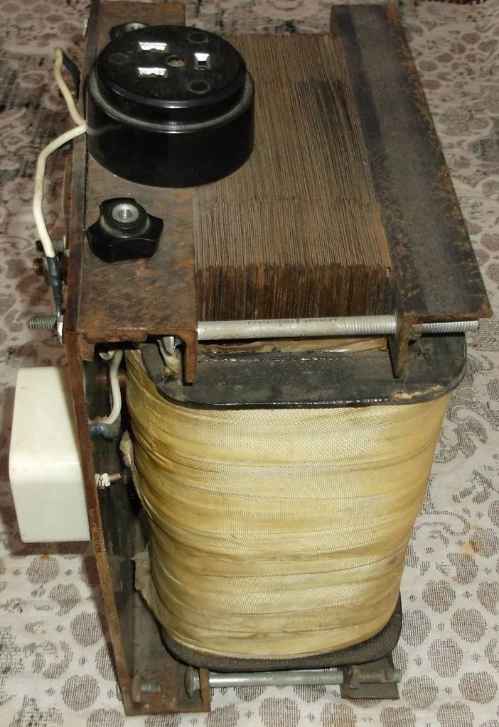

первичка Ф=2мм(3.14мм2)медь изоляция-стекловолокно с пропиткой(ПСДКТ)
вторичка Ф=5мм ПСДКТ (почти 20мм2)
отвод для пологопадающей характеристики с использованием с выпрямителем,вся первичка для крутопадающей характеристики максимальный рабочий сварочный ток 120ампер без каких либо пружин,потребление от сети максимум 20Ампер даже при КЗ в нагрузке(когда электрод залипнет).

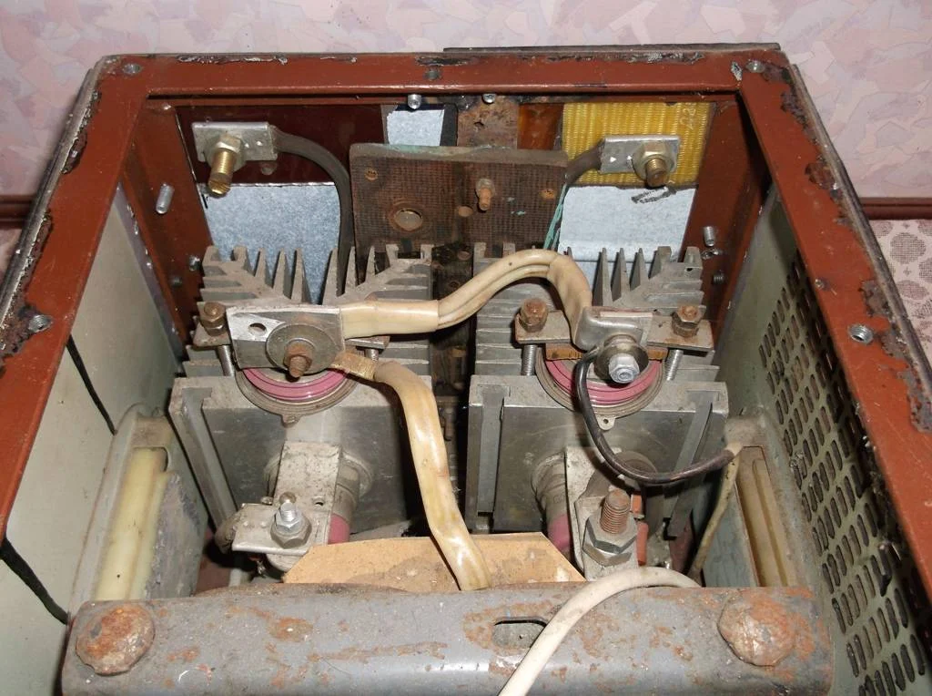

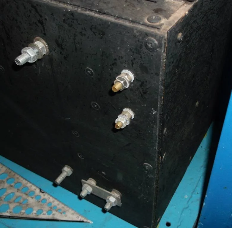

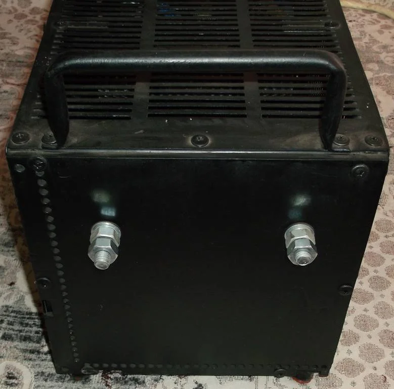

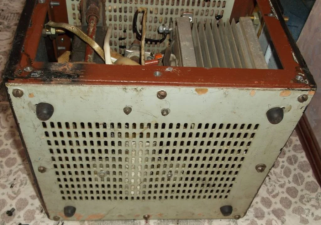

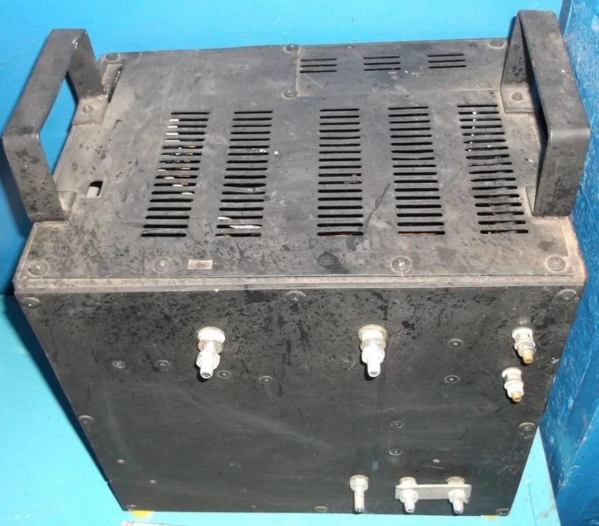

выпрямитель к нему:
два тиристора т160 открыты как диоды+два тиристора(таблетки) по 500ампер так же открыты как диоды+дроссель на 2шт сердечниках от тс-270,намотан алюминиевой шинкой 24мм2 в стеклотканевой изоляции с пропиткой 50витков,зазор 2мм.

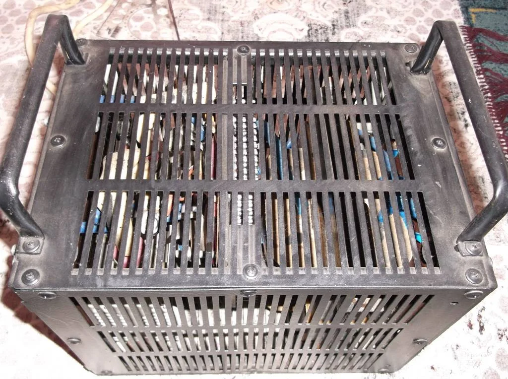

каркас из профиля 20*20мм,перфорация-алюминий,ручки трубка 3/8.

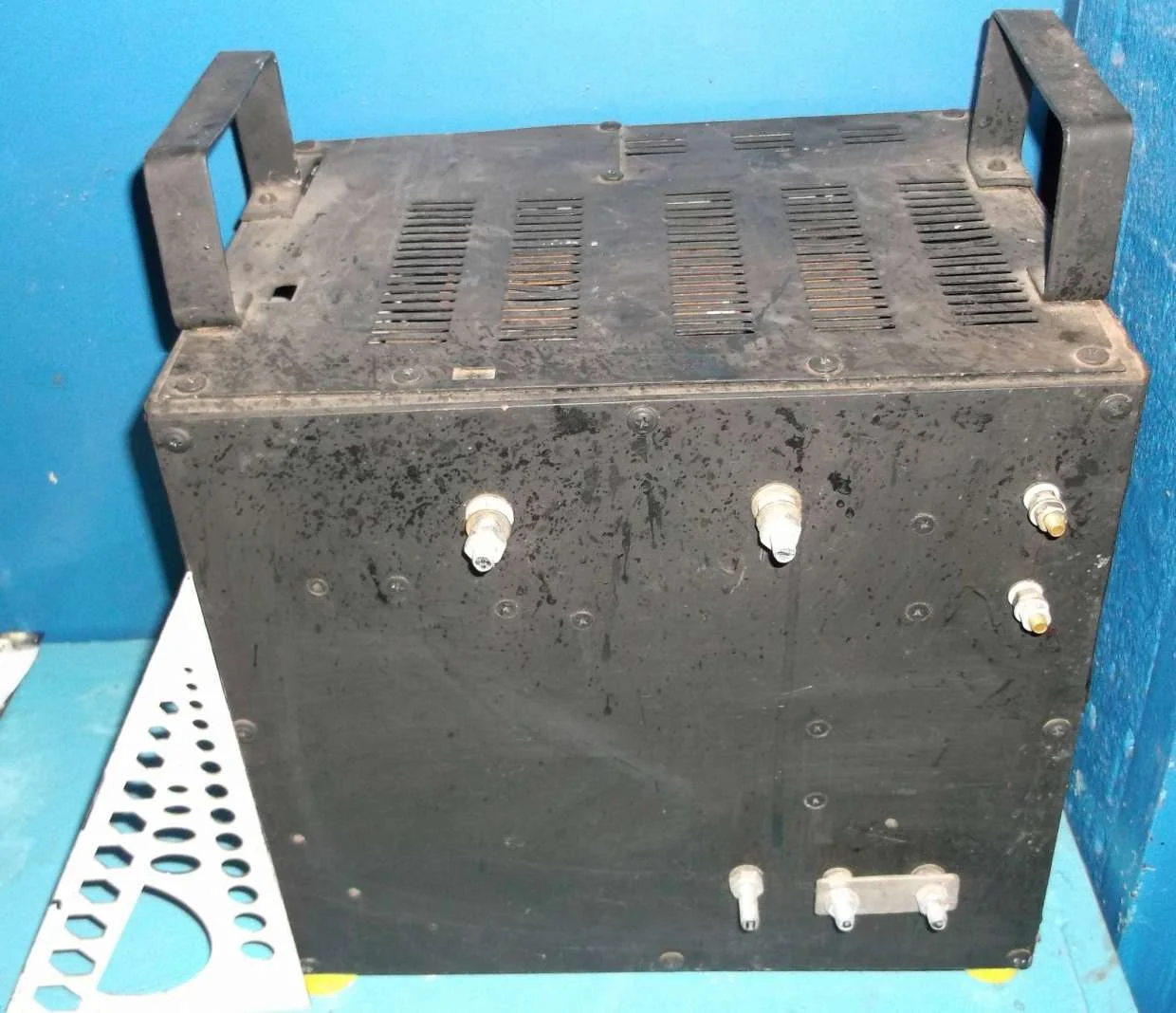

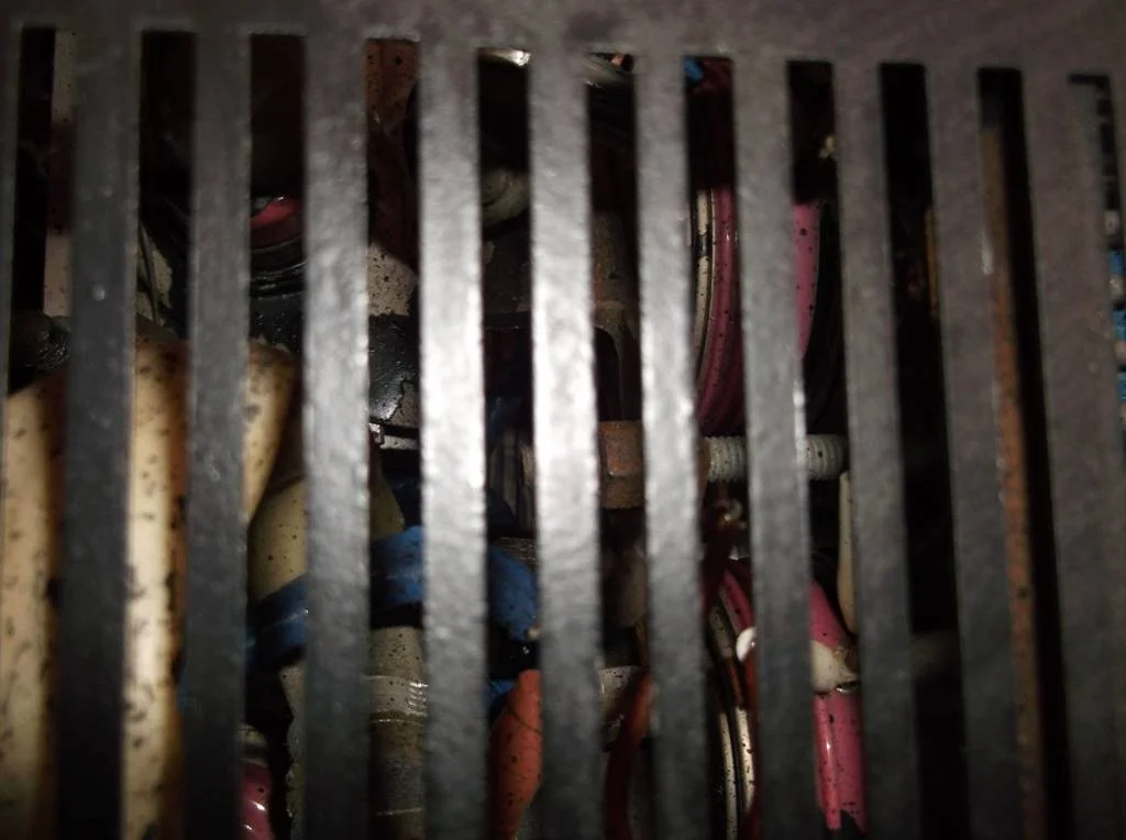

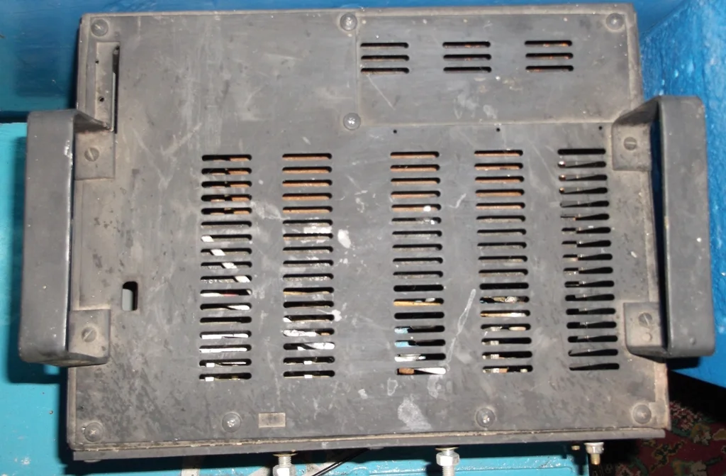

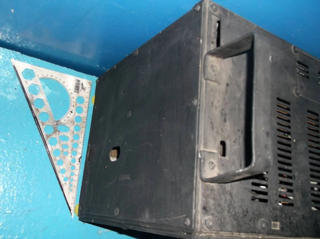

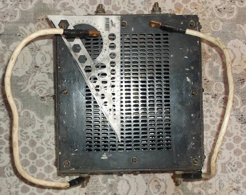

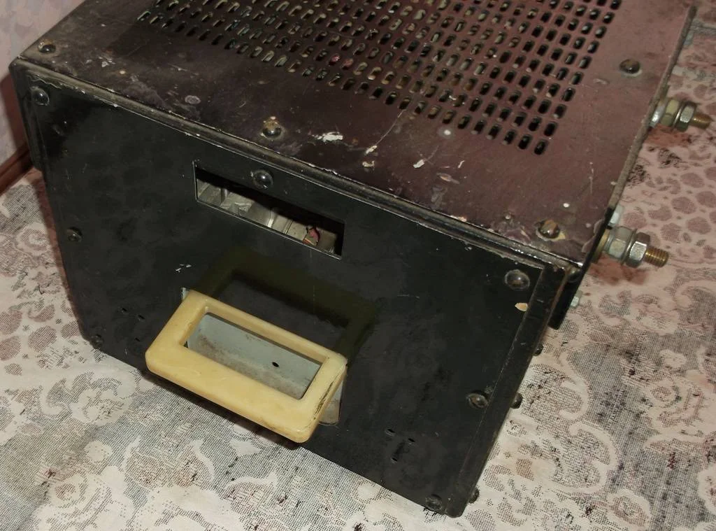

моноблок(тяжеленная зверюга,но делался для стационарного использования).
каркас уголок с полкой 32мм,внутри трансформатор на сердечнике 50см2,первичка Ф=3.2мм ПСДКТ
вторичка 30мм2 ПСДКТ.
отвод для пуска 18в,комутация перемычкой из лужёной медной пластины.
максимальный сварочный ток 200ампер,сняв боковую панель и поставив рядом вентилятор на продувку-можно варить 24*7 на максимуме(так и использовался когда снимал площадь и занимался металлоконструкциями),без снятия крышки при естественной вентиляции максимальный ток при 24*7 около 140ампер(внутри термореле,отключает аппарат при достижении температуры +85градусов Цельсия).
Максимальный пусковой ток -640ампер(все 4 тиристора по 320ампер-таблетки открытые в режиме диодов),дроссель 2*12мм2 медь ПСДКТ,сердечник от двух дросселей ДРЛ,площадь поперечного сечения 25см2,40витков,зазор 2мм текстолит.
в общем както так :)

все сварочники изготовлены в домашних условиях без каких либо изысков и сложных инструментов,всё моталось руками без станков и прочих прелистей,сушились в старой электродуховке..Надёжность работы испытана временем,полностью окупили затраты на их изготовление в первые же месяцы работы.
