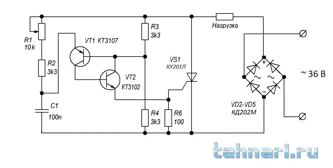

Ошибка в том, что для открытия тиристора не хватает тока.
Достаточный ток может появится по средствам конденсатора при накоплении на нем достаточного заряда. Нужен ключевой элемент, который бы разряжал конденсатор на управляющий электрод тиристора. Например, динистор или однопереходный транзистор.
