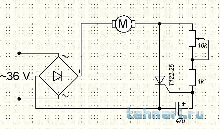

Добрый день!
Понадобилась схема для регулирования оборотов эл. двигателя постоянного тока. Решил собрать на имеющихся тиристорах: Т122-25-11-2 и Ку201л, но после запуска регулировка не работает.
Подскажите, в чем ошибка? Номиналы и схема в прикрепленном файле.
