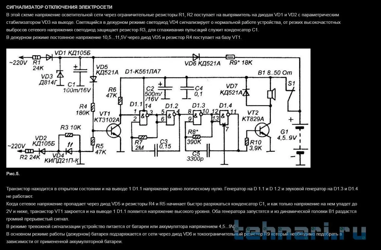

Может действительно нужно схему управления ТС изменить на схему с инвертированием. Посмотрите вот эту схему. Может быть она подойдёт с некоторыми доработками или изменениями.Вместо динамика можно поставить реле. Я её применял, даже наверное рисунок мон. платы мог сохраниться.

Просто схема предложенная мной более функциональна,она и с резервным питанием, и с его подзарядкой. Вдруг пригодиться. Я то же не понимаю, что нужно. Это как информация для размышления,она простая, да и всё там есть. Может быть её встроить в конструкцию ТС не составит большого труда.

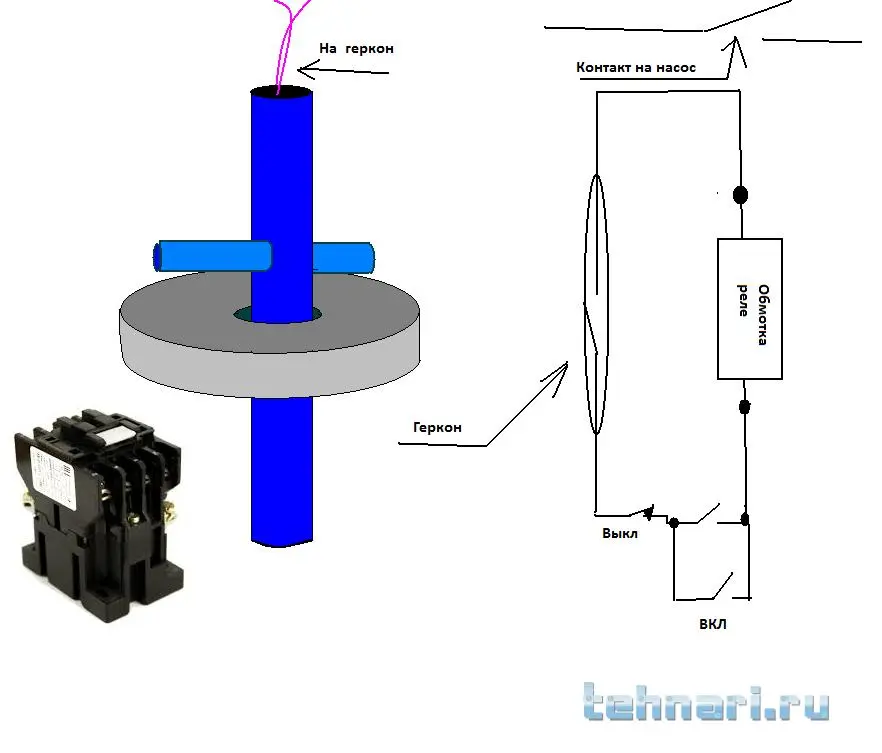

Так и надо, катушка реле должна быть под напряжением, т.е. через нее должен идти ток. Вот схемка, нужен геркон, его можно легко купить, любой пойдет, нужен магнит, хорош от старых динамиков, тот , что с дыркой.
И сделать поплавок, что бы плавал, и внутрь поплавка магнит, геркон в центральную трубку. Когда магнит сверху, геркон сработает, реле сработает, и пока вода держит поплавок, геркон не отпустит. У системы магнит - геркон есть гистерезис, посему дребезга не будет.
Трубку модно залить смолой, что бы геркон не мок.
В качестве реле - магнитный пускатель, геркон последовательно катушки, и две кнопки, вкл, выкл. включенные по стандартной схеме. Когда магнит далеко (нет воды) запустить не возможно. Тока система не потребляет, т.е не нужен доп источник питания. Ресурс геркона очень велик, несколько десятков или сотен миллионов срабатываний.
Магнит 0 обычный, у нео точка Кюри порядка 1000оС

Сергей, реле srd05, Вы по-любому знаете имеет два мощных контакта, 1- нормальнозамкнут, 2-нормальноразомкнут. Тен подключён ко 2 контакту реле, поэтому когда на катушку поступает питание 2 контакт замыкается и включает тэн, а это происходит тогда когда на базе есть сигнал. При нынешней схеме пока есть вода есть сигнал на базе и на катушку поступает питание , и это продолжается до тех пор пока через воду сигнал от донного контакта поступает на базу через датчик. Мне бы хотелось, чтобы когда сигнал был на базе, реле было обесточено, и так как тэн подключён к контакту2 он был включён, а когда на базе пропадал сигнал, (кончилась вода)включалось реле и отключали тэн.
