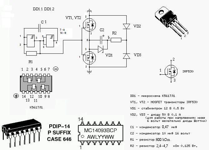

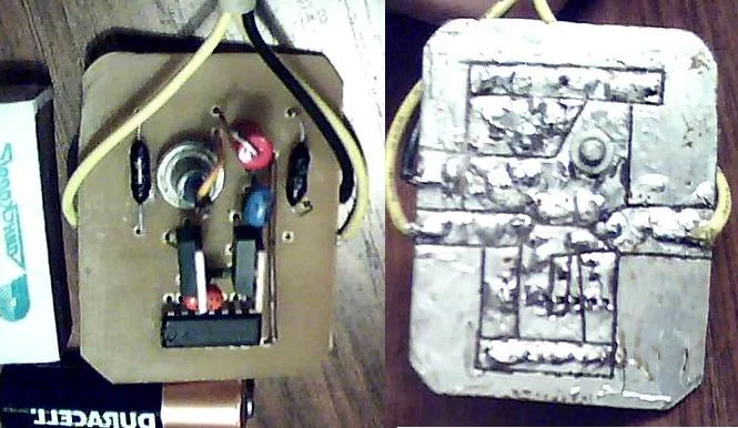

Правда есть несколько вопросов ... :)
- Почему в схеме указан стабилитрон 0.5Вт, а стоит 1Вт, Д815 если не ошибаюсь,
может греется или чё. он же только для питания микросхемы ?
- Что за третий провод запаян, подозреваю масса, зачем он ?
- Что за точечные диоды стоят Д223 ?... :D
-Схема некритична к деталям и собрана "из того, что было"
-да, точечные диоды стоят Д223
-третий провод действительно масса, просто штатное реле было с массой(и чтоб у заказчика не возникали ненужные вопросы, да и при постоянном питании микросхема работает, как я думаю, стабильней)

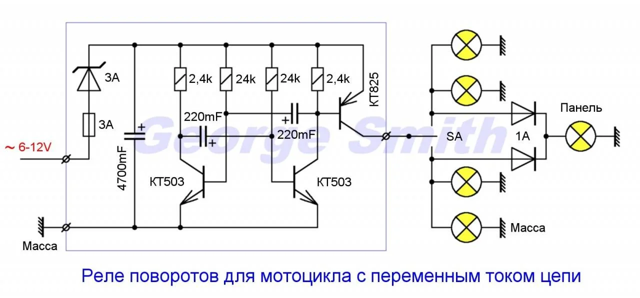

Кто не хочет заморачиваться с микросхемами и полевиками, есть хорошая родная схема, повторенная не один раз.
Но здесь есть одна проблема:на сигнальные лампы будет подаваться только половина напряжения, т.к. "На входе выпрямительный диод Шотки" работает по однополупериодной схеме выпрямления и сигнальные лампы будут светить в пол/накала, что очень плохо, особенно при работе мотоцикла на холостом ходу
Там стоит электролит и при закрытом ключе он заражается полностью ну 12В,
Мигание ламп напоминает маячки ... :)
Никто не оспаривает твою схему, я очень рад, что появилось очень много
новых элементов ... :D
Не вводите народ в заблуждение! По вашему получается, если подключить к 6-ти вольтовому источнику "электролит", то на нём, через определённое время, появятся 12 вольт? Неправда! На холостом ходу поворотники работать не будут.
Амплитудное значение 12В, 6В это пол периода. Без нагрузки на электролите
12В. Включите диод и электролит и узнает. В момент зажигания лампы на
электролите 12В, это потом когда подключается лампа садится до 6В, когда
лампа отключается на электролите снова поднимается до 12В, т.к. Пауза
равна импульсу. Я о чем и говорил, что мигание напоминает маячок, вспыхивает
и садится до 6В ... :)
Если хочется на мультивибраторе, то придётся собирать по такой схеме:
Я уже ничего не хочу, давно вышел из возраста мотоциклов ... :)
Конечно "у каждого свой вкус" но я думою эта схема гораздо проще и дешевле
Уважаемый "vtanaev" слезно прошу вас подробно указать маркировку радиодеталей вашей схемы !!! Я пробовал два раза ее собирать и оба раза не удачно , думаю это из-за того что были куплены не те радиодетали которые нужны , при покупке в магазине радиодеталей даже продавец не смог точно подобрать радиодетали для этой схемы !!! Как я понял : DD1-микросхема К561ТЛ1 , VT1,VT2-транзистор IRF530 , VD1-стабилитрон Д815 , VD2,VD3-диоды Д223 , (а вот дальше непонятно) C1-??? C2-??? R1-??? R2-??? нужна точная маркировка и название , чтоб купить в магазине именно то что надо .
