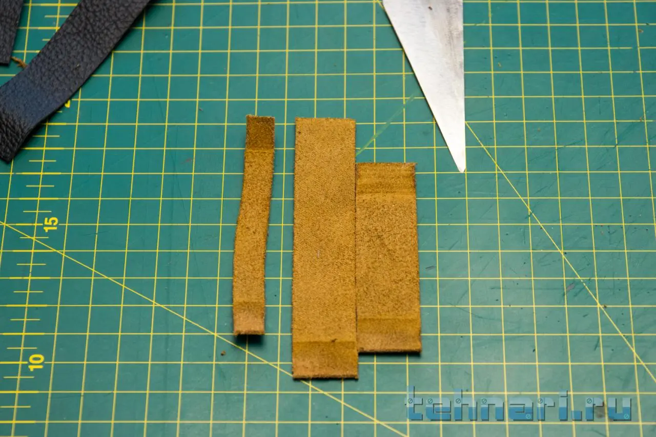

На каждую часть ремешка по 2 куска кожи, один с запасом на подгиб и ушки.
Теперь необходимо стончать те части, которые пойдут на подгиб, и в которые будут вставляться шпильки и пряжка.
Делается это специальным ножом с большим полотном и очень очень острым, ну или макетником (не так удобно). Так же делаем вырез для язычка пряжки.

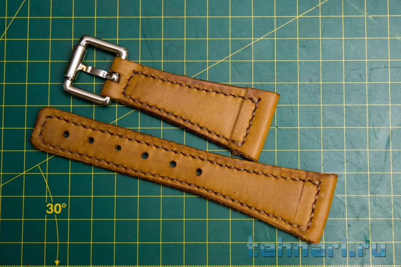

Пряжку тоже приклеиваю, и делаю разметку под пробойник. Самим пробойником на 2 зуба, он как раз предоставляет необходимое расстояние в 4мм от края (меньше).
Пробиваем с помощью пробойнкиа и киянки.
Ну дальше просто - берем нитку(крученую-вощеную 1мм), вставляем наш ремешок в шорник или тиски и шьем.
На всё швы ушло минут 15.
Натираем торцы воском и фигачим до посинения шлифуем сликером (дурацкое название, кто его только придумал).
Чуть не забыл, нам же ещё нужны отверстия под пряжку!
Делаются они другим пробойником, в данном случае с насадкой 4мм.
Шаг 12мм.
Шлифуем, полируем, кроем матомлаком, делаем шлевку, про которую забыли с самого начала и...

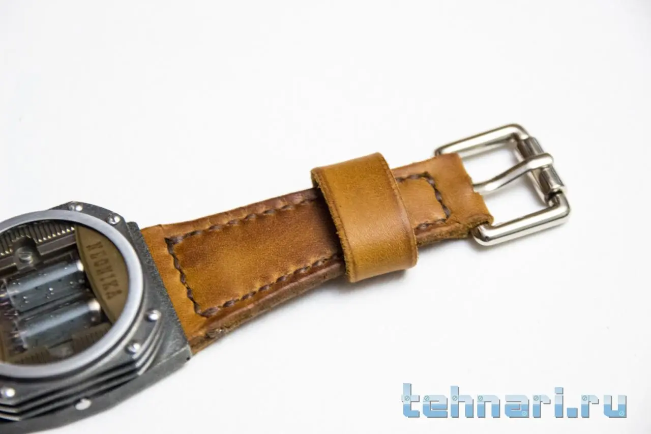

Ну и пришло время раскрыть секрет, для каких же часов делался данный ремешок! :)

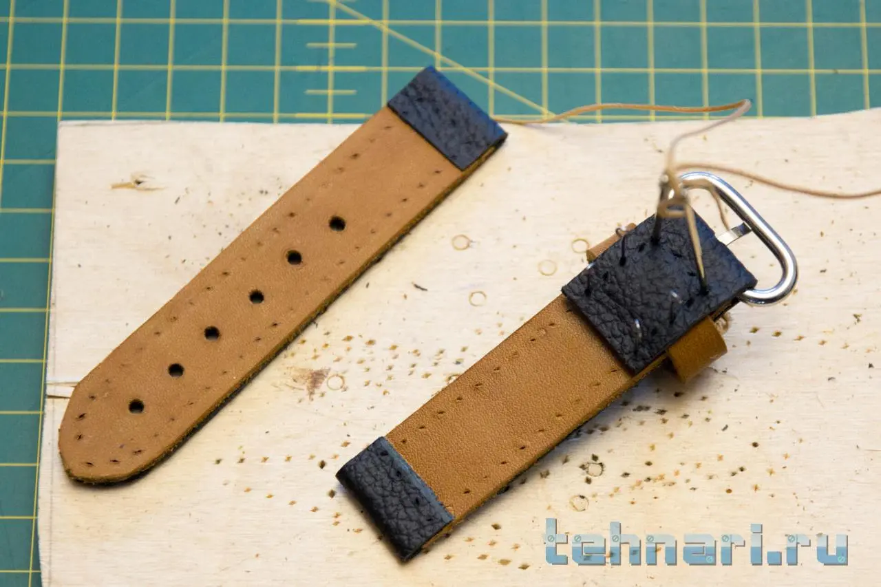

Ещё вариант ремешка, скомбинировал черную и коричневую кожу. Набиваю руку, так сказать. :)
Отрезал куски, стончал толстую кожу.
Дальше склеил всё потихоньку.
Скруглил хвостик по шаблончику.
Пробил всё это дело и склеил пряжку.

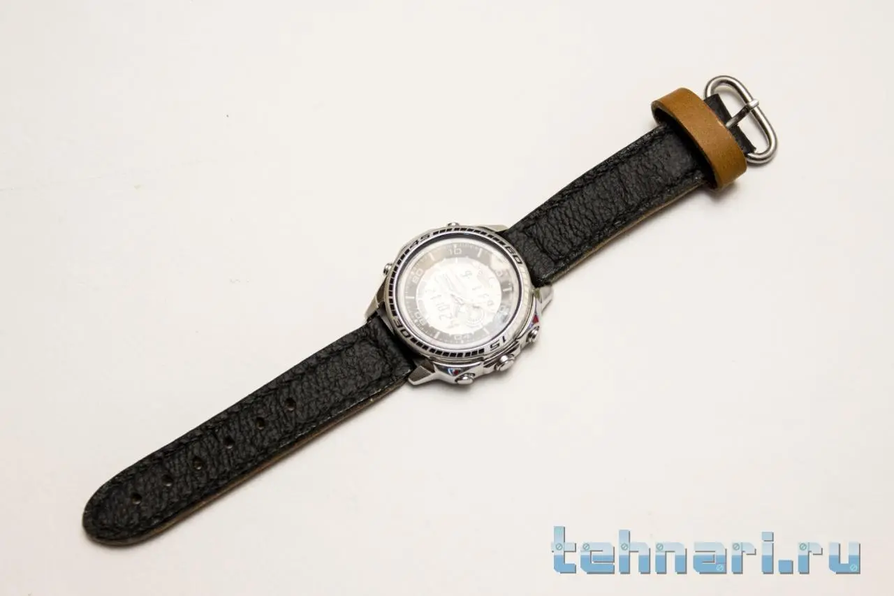

Ну дальше прошивка и то, что получилось в итоге.
Сначала пролакировал урез, а потом сошкурил до матового, не понравилось. будут ещё варианты. Сочетание двух цветов мне понравилось. :)

Вань, взгляд со стороны можно выскажу? Это-ж не критика в чистом виде, а лишь наблюдение за работами классиков жанра.
Так вот моё ИМХО-
Двухслойное сочленение подразумевает то, что черный слой кожи,с обратной стороны ремешка, должен (но не обязан) покрываться коричневым слоем.
Как ты думаешь?
А мастерство твоё растёт, как тут спорить!!!
Да, я видел, так в основном и делают, но это сложно реализовать, когда толщина черного слоя где-то 0.6мм а коричневого все 1.5мм. :)
