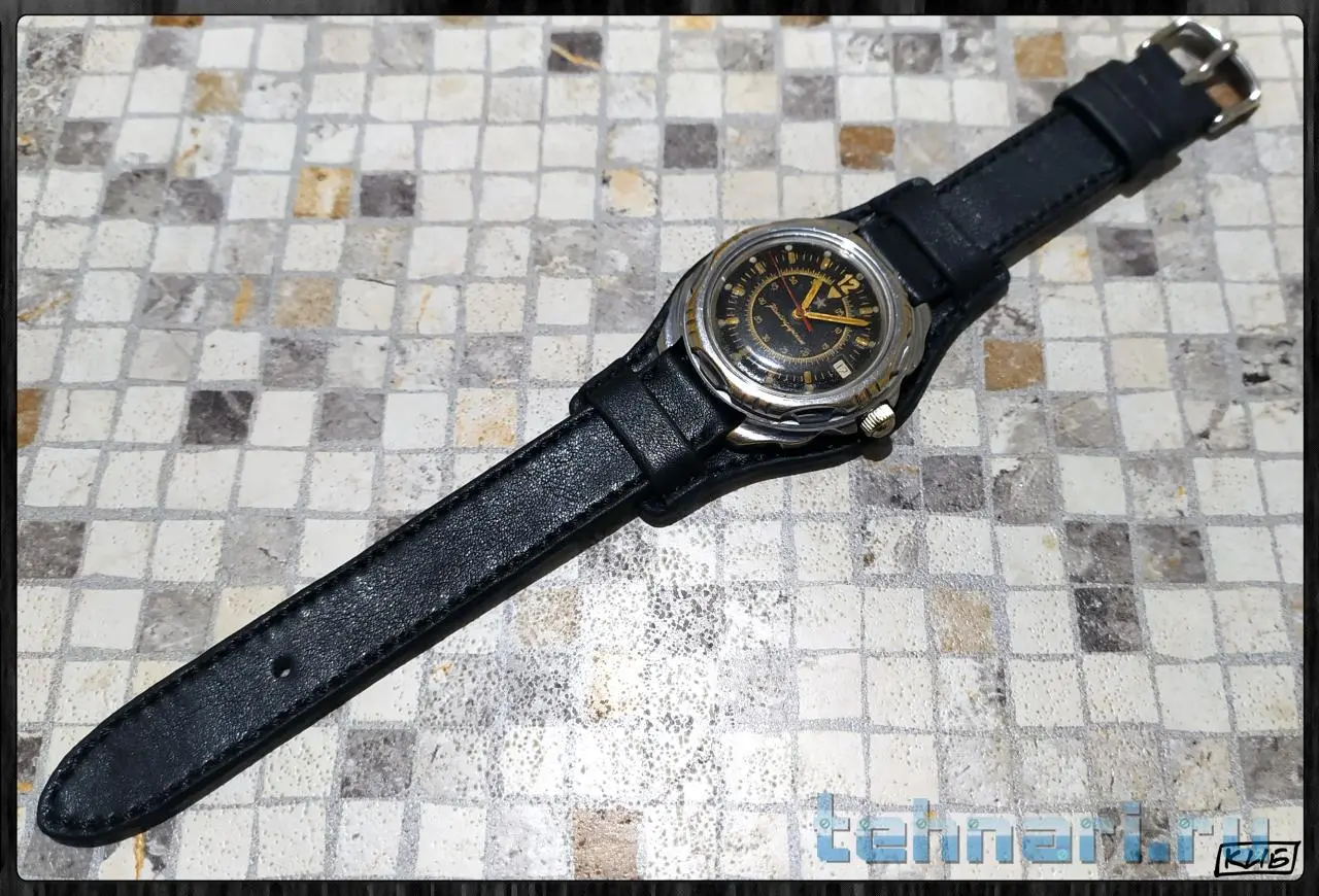

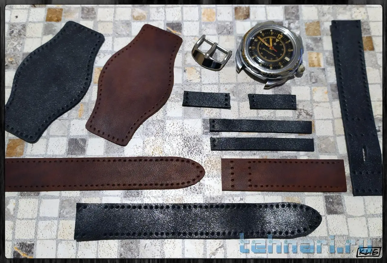

Всем привет:vic: Давненько не виделись в этой теме. Мне есть чем поделиться.
Примерно в августе-сентябре отец "откопал" старые потрепанные Командирские часы в 21-м корпусе и принес мне, попросил сделать ремешок с напульсником. Разобравшись с первоочередными задачами, я накидал эскизы ему на выбор:
Затем сделал выкройку:
Нарезал кожу:
Насверлил отверстий под шов:
Напитал кожу раствором клея ПВА, чтобы стала пожестче и меньше тянулась:
Срезал кромки:
Истончил край для подгиба:
Прошил нейлоновой нитью:
Прошлифовал торцы:
Прокрасил:
Прогладил выжигателем:
Натер воском:
Заполировал сликером:
Напитал льняным маслом для влагоотталкивающего эффекта:
Вот финальные фото:
Ремешок для Командирских 21 корпус 1.jpgРемешок для Командирских 21 корпус 2.jpg
Ремешок для Командирских 21 корпус 3.jpgРемешок для Командирских 21 корпус 4.jpg

Эскизов на выбор говоришь?)) Знатный тролляка. Именл удорвольствие наблюдать твои работы с амого начала, когда ты был еще молодой зеленый любитель кожи. Ну что могу сказать, прошли годы и на мой взгляд ты стал знатным скорняком. От магазинных не отличить. Ремешок видно что на заказ сделан, одно отверстие в размер))
Спасибо. Всегда есть куда расти, чтобы стать знатным скорняком не только в узких кругах:)
Отличие в том, что сделано с душой и в полном соответствии с пожеланиями заказчика (цвет кожи, цвет ниток, форма напульсника, форма хвостика).
Отменная работа!
Спасибо!
Как бы мне еще научиться репутацию наращивать?
Не циферки важны, а доброе слово.

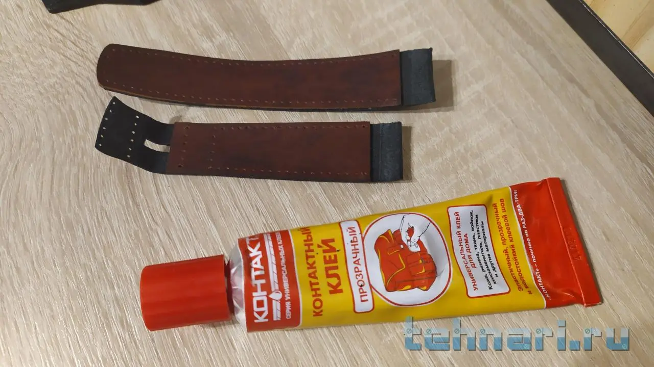

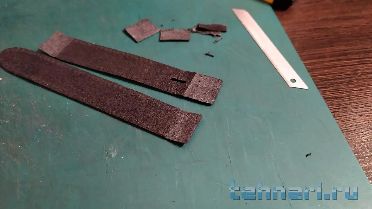

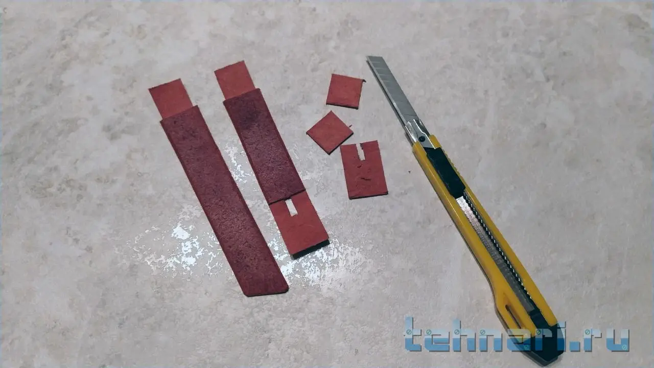

Ремешок для Haylou LS01
Всем привет:vic:
Решил побаловаться смарт-часами, попробовать, что это такое. Выбрал Haylou LS01. В интернете они встречаются с приставкой Xiaomi в названии, однако с Сяоми их связывает лишь то, что часы были запущены на деньги, собранные на краудфандинговой площадке Xiaomi Youpin.
В общем, есть недорогие смарт/фитнес-часы на пробу. Комплектуются силиконовым ремешком графитового цвета и, естественно, я захотел поменять его на кожаный. При чем реализовать две давних идеи:
1. Ремешок бордового цвета.
2. Ремешок без видимых швов.
Задумано-сделано. И вот как это было:
С формой мудрить не стал, а просто повторил штатный ремешок, тем более что еще не делал ремней такой формы. Накидал выкройку и подобрал подходящие куски кожи:
Нарезал кожу:
Для придания ей большей жесткости напитал раствором клея ПВА:

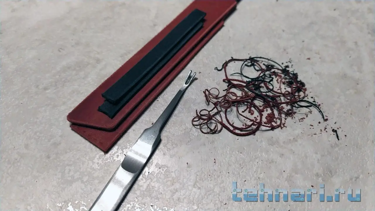

Срезал кромки:
Срезал лишнюю толщину в местах подгиба (шерфование):

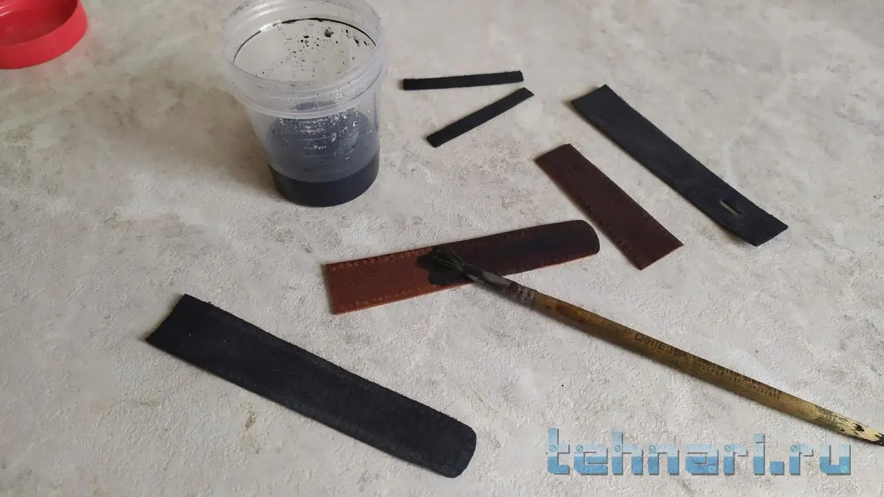

Прокрасил торцы:
Проклеил подгибы:
Прошил то, что нужно прошить:

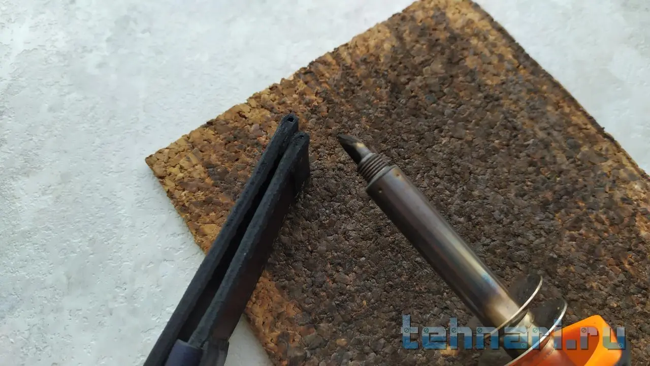

Прогладил торцы выжигателем:

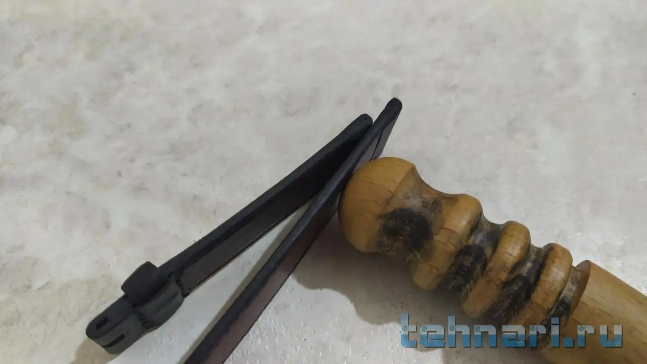

Натер торцы воском:
Напитал кожу льняным маслом, чтобы придать ей водостойкости и затонировать цвет до темно-бордового:
Вот финальные фото:

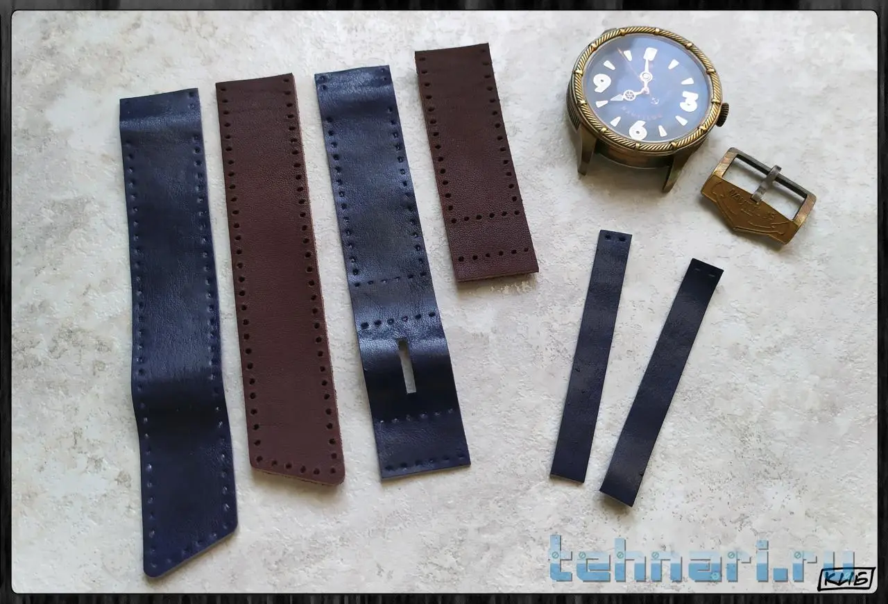

Четыре года назад заказывал часы и только недавно их получил от производителя. В комплекте не было ни бакли, ни ремешка. Пришлось все делать самому. И работы по ремешку выглядели так:
Сделал выкройку:
Нарезал кожу:
Отверстия на синей коже наколол шилом, а на коричневой насверлил:
С изнаночной стороны обмазал кожу раствором клея ПВА, воды и акриловой краски (обычно краску не добавляю, просто этот раствор остался с прошлой работы):
Все проклеил и прошил:

Срезал кромки:
Прокрасил торцы:
Прогладил их выжигателем:
Натер воском:

Срезал с них кромки:
Прокрасил:
Натер воском:
