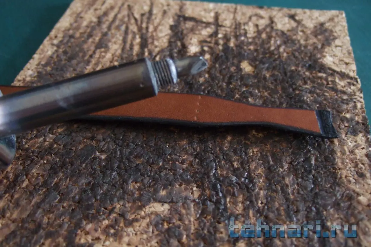

Также, прокрасить и заполировать торец можно другим способом, без заморочек с красящим составом и паяльником/выжигателем. Вот, товарищ делает так:

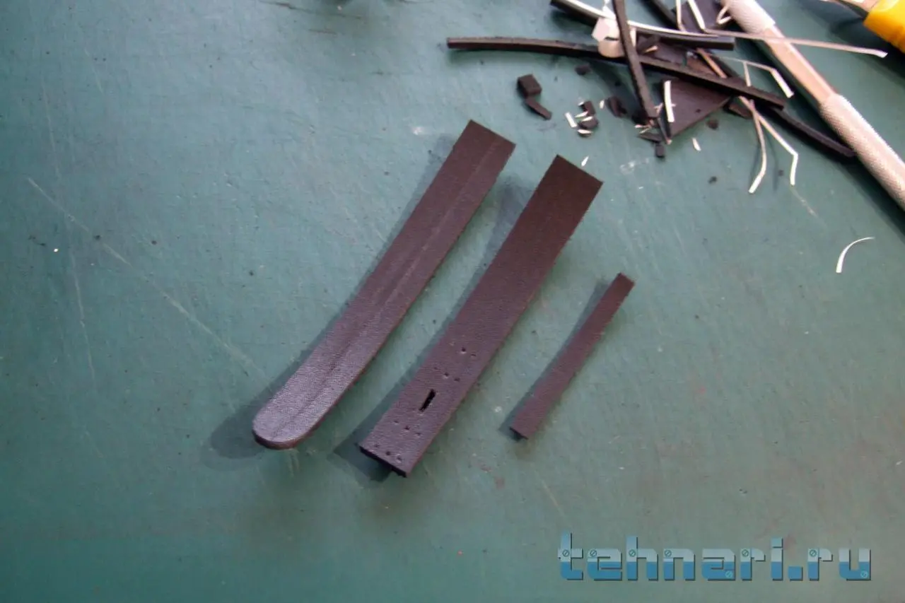

Срезал кромку:
Вклеил вставки, придающие ремешку объем:
Истончил края кожи в местах подгиба:

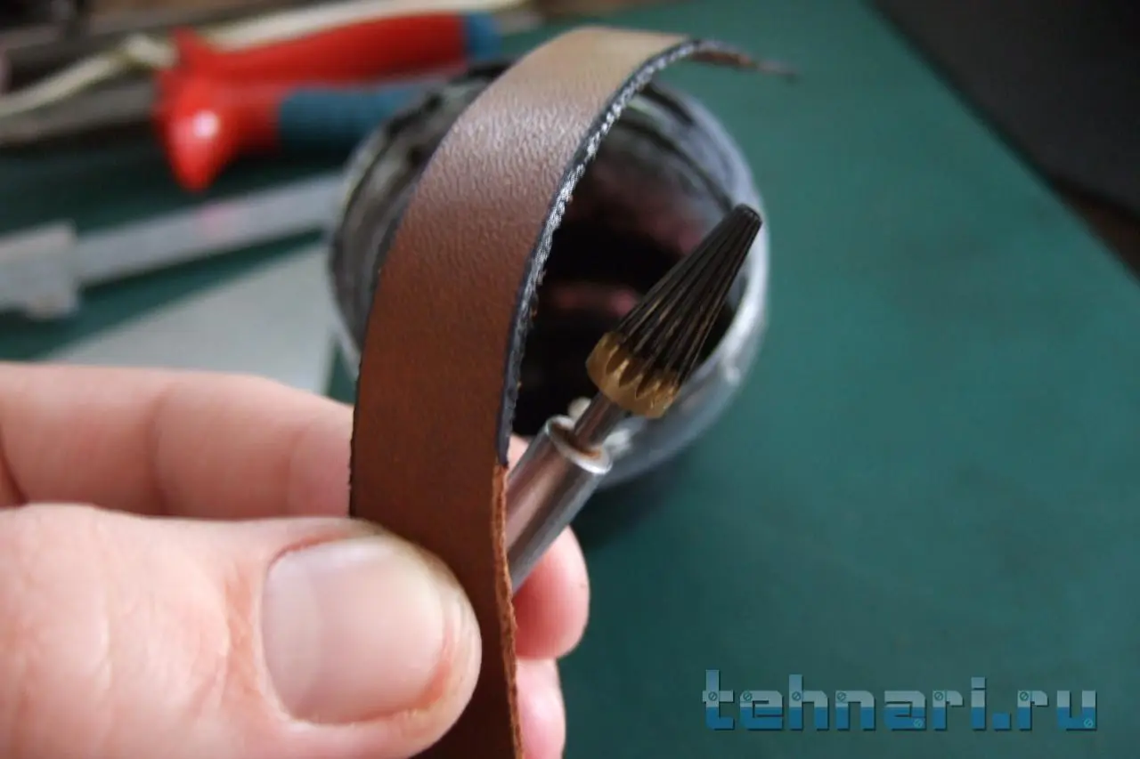

Три раза поочередно прошлифовал урез и прокрасил:
Затем прогладил его выжигателем:

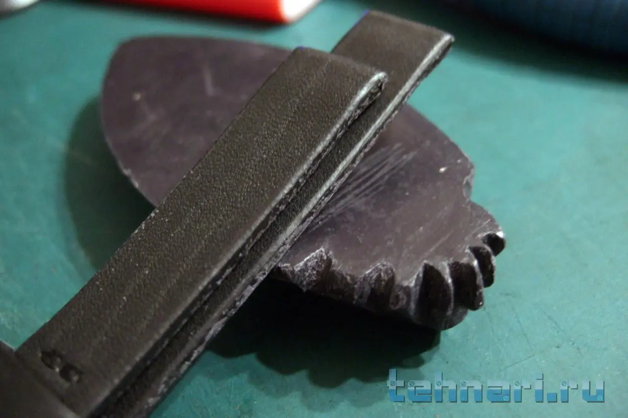

Натер пчелиным воском и заполировал:

Для начала пропитываю торцы тем же раствором воды и ПВА, чтобы он задубел и лучше шлифовался:
Добрый день! Отличная работа вышла. Подскажи пожалуйста, в какой пропорции смешивается ПВА и вода? Спасибо!
1/5, 1/6 - примерно так.
Спасибо. А специализированные профессиональные краски для урезов (Фибингс и прочие) они по сути выполняют ту же функцию, что и этот раствор или не совсем, может знаешь?
типа этот раствор это просо более дешевый способ или же вполне можно использовать и то и другое. (мало ли может у тебя был опыт).
Краска окрашивает урез, покрывая его эластичной пленкой. А водой с ПВА я обрабатываю урез для того, чтобы он лучше шлифовался. И только после шлифовки крашу его.
Этот раствор не красит, а делает кожу более жесткой.
Если вопрос стоит в покраске уреза, то мне привычнее мой раствор (акрил+вода). Специализированные краски мне не понравились - мне показалось, что они не впитываются в урез, а просто ложится слоем на его поверхности.
Вообще, в этом вопросе нет каких-то жестких стандартов. Каждый мастер работает так, как ему удобнее, привычнее, выгоднее. Можно покрасить раствором как у меня - это доступно и недорого. Можно использовать специальные краски для уреза. Можно просто черным воском заполировать урез, можно прокрасить маркером и поверх полирнуть воском. Кто-то урез тупо паяльником прожигает. Или вообще не обрабатывать, если того требует стилистика изделия.

Прогладил выжигателем, натер воском, заполировал сликером:

Заполировал сликером:

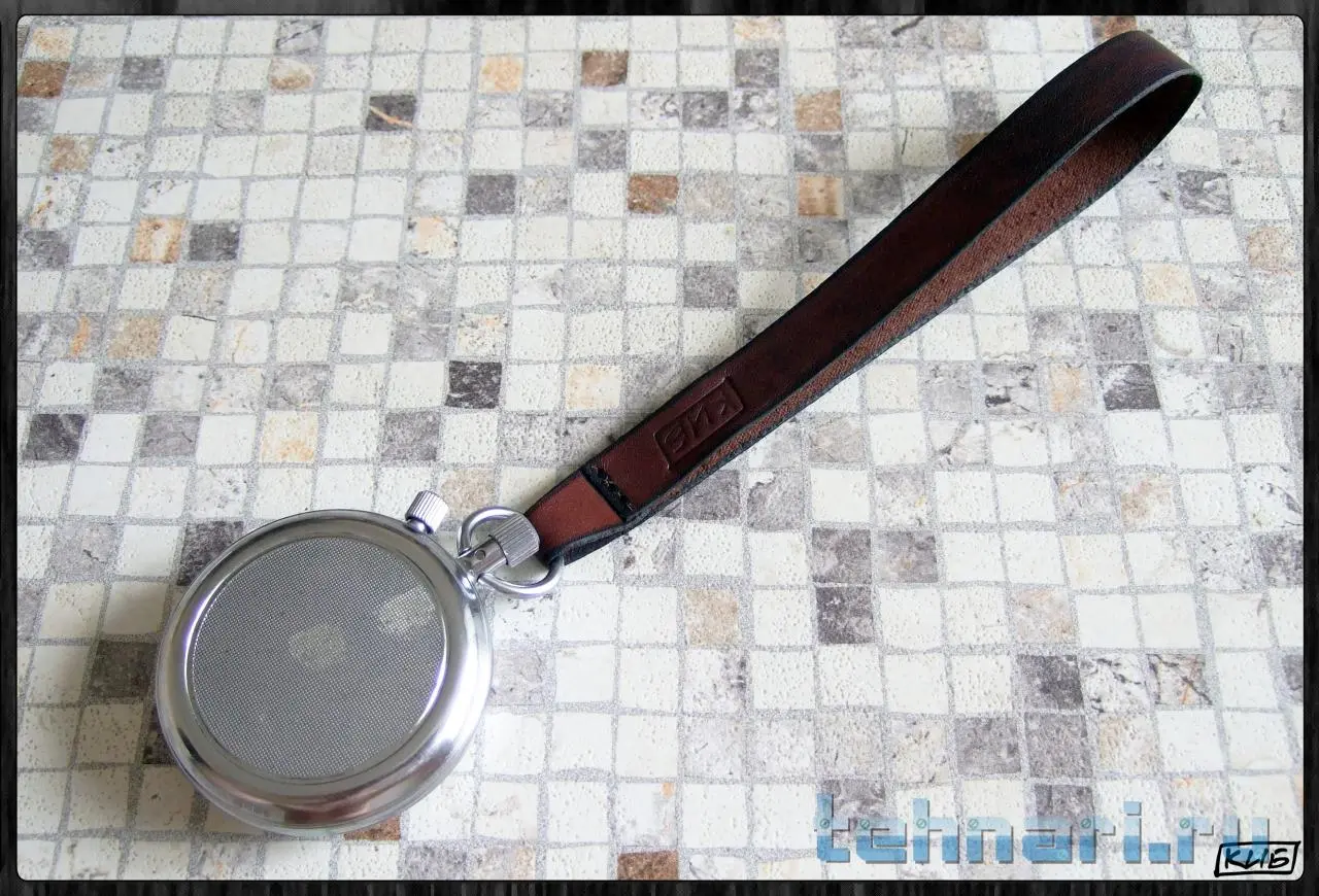

Это пост про простяцкое изделие из одной детальки:
У моего отца лежит в закромах новый секундомер Агат. Советский, со знаком качества - в общем, Вещь! Лежит без дела, не используется. Но попросил меня батя сделать какой-нибудь ремешок на руку. Мне не сложно, поэтому накидал выкройку, нарезал кожу, шилом наколол отверстий под шов:

Срезал кромки и в месте нахлеста истончил кожу:

Вот финальные фото:
Бате уже отдал, только так и не узнал, оправдались ли его ожиданияtehno032
