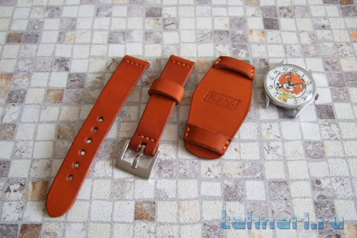

Ремешок с напульсником для Чайки со львенком
Всем привет:vic:
Есть у меня советские детские часы Чайка. Я бы даже сказал девчачьи, поскольку современные пацаны 5-10 лет не станут такие носить. Постарше - тем более. А вот для девочки/девушки/женщины - самое то. Я даже знаю одну барышню "за 30", которая захотела эти часы:) Ее остановило только то, что они не имеют влагозащиты.
В общем, часам надо было дать новую жизнь. Для этого я сносил их на профилактику в сервис и решил сделать для них подходящий ремешок.
Купил подходящую кожу и пряжку:
А потом долго не мог приступить к работе, потому что не было оранжевых ниток и оранжевой краски для торцов. И не мог определиться, в один или два слоя делать ремешок - кожа по толщине была ни то ни се. В итоге решил делать однослойный ремень с неокрашенными торцами. Набросал эскиз-выкройку:
Скомпоновал выкройку на коже:
Вырезал обычным канцелярским ножом:
Просверлил отверстия по разметке и смыл бензином остатки двухстороннего скотча, который держал выкройку:
Поставил при помощи утюга свое фирменное клише - защита от плагиата:
Затем, чтобы восстановить цвет кожи, вымытый бензином и чтобы улучшить эксплуатационные характеристики, напитал кожу смесью воска и масла:
На фото видны пятна и неравномерности пропитки, но через день-два цвет выравнивается.
Потом маникюрным инструментом срезал кромку с торцов кожи:
Далее шерфование - срезал излишки кожи в местах подгиба, чтобы не было ступеньки:
Срезал обычным канцелярским ножом.
Обмазал тыльную сторону кожи раствором клея ПВА для придания кожи большей жесткости и чтобы пот с руки меньше впитывался (ремешок будет однослойным и именно этой стороной будет прилегать к руке):
Сразу же натер торцы воском и заполировал, чтобы не ворсились. Обычно это делаю в самом конце:
Затем подогнул те части, которые надлежало подогнуть и проклеил их обычным суперклеем:
После этого прошил детальки оранжевой нейлоновой нитью:
В цвет не попал, хотя до прошивки окунал нить в масло, чтобы она потемнела. Просто в процессе шитья все масло выжалось из нитей. Можно было, конечно, после сшивания прокапать швы, но я не стал этого делать.
А вот финальные фото:
Вся работа заняла 3,5 часа, а с учетом перерывов, я растянул это время аж на 4 дняtehno003
Это мой шестой по счету ремешок и, увы, не самый лучший. Срез кожи выглядит как-то небрежно, грязновато. Да и тыльная сторона ремешка смотрится "не весьма"tehno013
Чтож, мне предстоит сшить еще, как минимум, три ремешка для своих часов. Так что оставайтесь на линии:tehnari_ru_889:

Меня очень интересует вопрос обработки уреза кожи именно так как делаете Вы!
1. Подскажите какую акриловую краску и какой лак Вы берете. и в каких пропорциях смешиваете с водой?
2. Обязателен ли процесс с использованием выжигателя?
Указанные ингредиенты смешиваю в емкости для биоматериала (в баночке для анализов - продается в аптеке) и наношу на урез. Раньше наносил ватным тампоном, потом сделал специальный ролик. Пропорции ингредиентов подобрал под себя. Раньше использовал чайную ложку акриловой краски (из магазина для художников), чайную ложку клея ПВА и, по-моему, две чайные ложки воды. Такой состав образовывал на урезе более плотный слой, но этот слой легко трескался. Тогда я заменил клей ПВА на лак и удвоил количество воды.
После окрашивания - да, обязательно. Иначе ворс на урезе дубеет от краски, становится жестким и крайне неприятным на ощупь. Существуют специальные латунные насадки на паяльники для обработки уреза. А я пользуюсь выжигателем потому, что он у меня есть.
