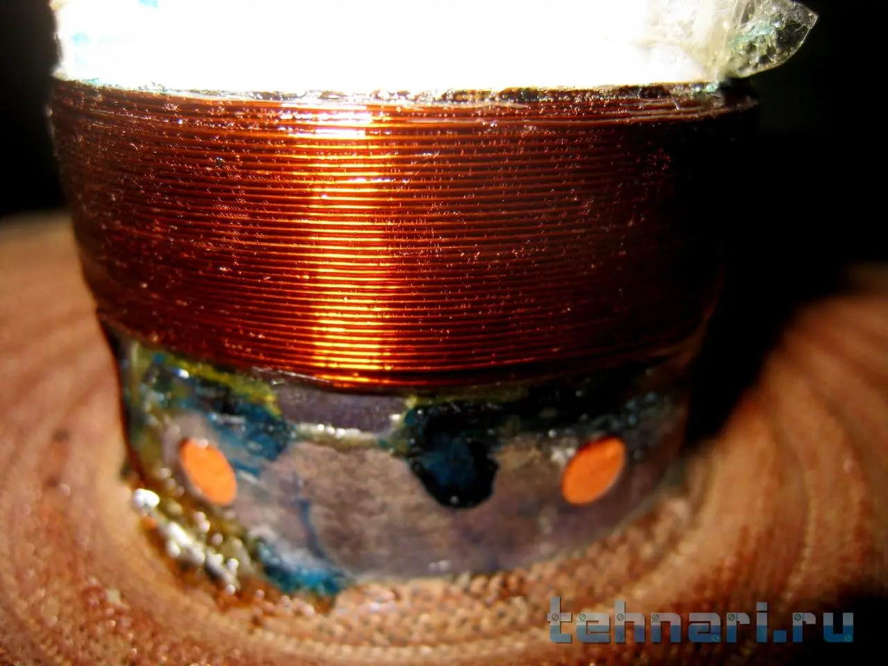

В общем суть - мотал на аптечный БФ-6 (не оказалось 88 клея под рукой, а всё уже было готово для намотки, в аптечке был взят вот такой вот клей и решено провести опыт)
На всякий случай состав данного тюбика:
В общем что сказать, при намотке слоя в течении 15 минут спокойно сохраняет поверхностную адгезию, на ощупь типа как скотч клеится, после высыхания, эластичен примерно как обычный момент (т.е. как резина)
Стал греть, по началу как обычно 12В 1,5А (катушка 4Ом) он начал пениться, "пригладил" пузыри, далее кипение закончилось, прошло минут 20, но ожидаемого эффекта 0, как был мягкий так и остался даже признаков полимеризации нет...
Решил поддать "жару" 12В 3А, и тут началось, души транзисторов полетели :D
Спустя минут 15 сего действа, "души" стали выходить менее интенсивно, при этом провод на катушке заметно потемнел, отключил напряжение, катушка остыла, и стала "стеклянным монолитом" (страшненько на фото выглядит, но на самом деле всё не так страшно, и схлопнутые пузыри не выпирают за обмотку, всё гладко на ощупь)
полимеризация прошла успешно, далее будем тестировать в работе, о результате отпишусь :)
Замечание пожалуй могу сказать сразу - современные провода не выживут при таком нагреве, лак слезет, но вот советские провода такое издевательство выдерживают :)

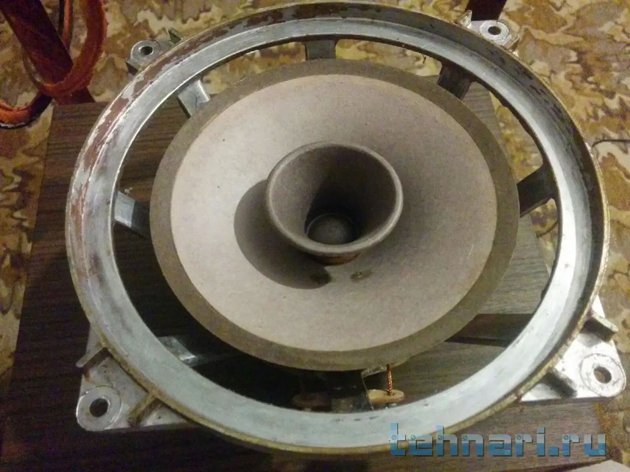

Всем здравствуйте! Давно не заходил. Попались в мои неспокойные руки парочка Маяков, хранились дома, но не у меня, на полочке. Подвесы были целые, но высохшие.
Один динамик был под сомнением, поэтому жирно залил подвес клеем. Для проверки такой способ вполне неплохой.
После проверки усилителем, отправились оба на лечение. Диагноз у обоих, как и у всех подобных динамиков, это подвес, который превратился в пластилин.
За пару вечеров кропотовливого труда, подвесы поменяны. Динамики обрели новую жизнь. Подвесы имплантированы типа родных ППУ, только новые и черные. Благо, что теперь такие подвесы можно "легко" купить в интернете. Динамики очень хорошие, (ностальгия по школе :) лет 15-17 назад ремонтировал их путем заливания клеем подвеса, который был высохший. И была музыка и было веселье. Теперь все гораздо проще/сложнее, купил подвес и поменял :)
Маячки , красота. Только новый подвес, кажется жестче родного

Продолжение про Маячки
На вид приличное качество работы! Катушка нет трётся об керн, или шайбу?
Музыкой поиграл, синусом потыркал, все в порядке. Качество работы меня самого удивило :)
Вполне приемлимо получилось, а главное работают. Клей шприцом наносил.
