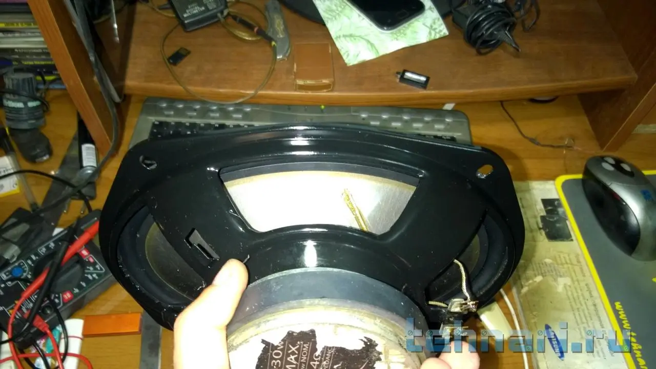

Пять лет - мгновение, за которое Вы научителсь отличать динамик от громкоговорителя. Опыт в ремонте - вряд ли! Свой первый починил 38 лет назад. Вчера прислали ALPINE SWR-10D2. Думаю как разобрать узел клеммника.
Я свой первый намотал 16лет назад.И только научился отличать громкоговоритель от динамика))
Кстати похожий мне предлагали сделать,сходу отказался так как именно в этом узле у меня возникло много вопросов.
Точно не помню, но мне он вроде тогда показался не разборным. Шуба на нем литая вроде как без единого болта.
Нашел в сети способ разборки этого дина. Отклеивается только подвес. Отгибая край подвеса отворачиваются винты и снимается подвижка вместе с ЦШ и гибкими выводами.:apl:

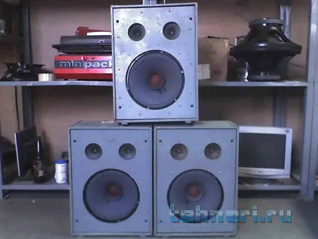

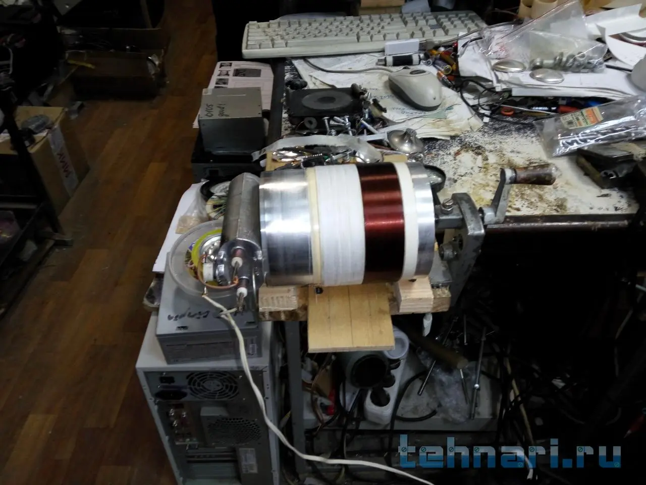

Очередной пациент: Wharfedale PRO EVP-X15P. Замолчал НЧ динамик. Диагностика показала, что сгорела ЗК. Изготовил и установил новую звуковую катушку. Внутренний диаметр катушки 64,3мм (2,5").

Вить, катушка медь или алюминий?
Родная катушка на стеклоткани. Моя - на алюминии 100мкм. Могу сделать и на стекле. Пробовал и двухслойную с обех сторон каркаса. Получается хорошо, только канительно.
Провод медный ПЭТВ-0,27. Поиском алюминиевого не озадачивался. Были динамики с алюминиевым обмедненным проводом. Пересчитывал и мотал медью. Жалоб не было.

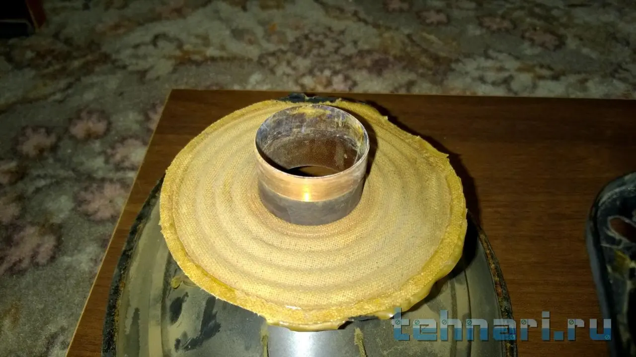

Мои старенькие Wharfedale Valdas 100 заскрипели. Внимательный осмотр показал, что начали деформироваться диффузоры в трех (примерно) миллиметрах выше пыльников. Из-за этого катушки стали перекашиваться в зазорах. Смог на али найти подходящую замену и заказал. Посылка (диффузоры с подвесами) пришла втечении месяца. Обмер показал, что заказом я угадал. Первый динамик вчера расклеил, родную катушку не повредил. На днях буду собирать.
