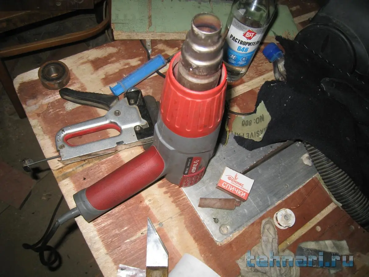

Начал разборку, как обычно с колпака, 646 - не взял, ацетон - не взял, бензин - не взял... Вывод - залепили термоклеем, сейчас грею феном, на 300 градусах клей начал плавиться, воняет зараза адово, по консистенции как полузасохший герметик (это в расплавленном состоянии, чуть-по чуть удаляю клей, затем буду аккуратно срезать колпак, дабы не распушить бумагу ни на колпаке ни на диффузоре...
В общем при помощи фена и какой то матери пациент с трудом, но разобран.
Склеен намертво он был, америкосы не заморачивались по этому поводу вообще, использовали какой то термоклей (а может и не термо, но при нагреве он "поплыл", правда вонь несусветная от него, и глаза "кусает" основательно, по запаху и тому как в глаза бьёт - напомнило чем-то герметик 999), и второе "неизвестное" вещество, типа эпоксидки, или "суперклея" (скорее всего двухкомпонентный какой нибудь, с отвердителем спреем, они любители таких вещей)
Изготовив вот такую приблуду:
Стал греть феном клей на колпаке, и этой приблудой подрезать, в итоге колпак был снят:

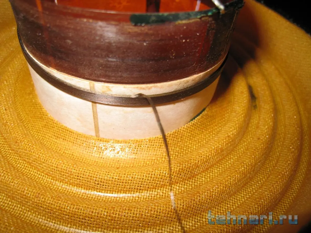

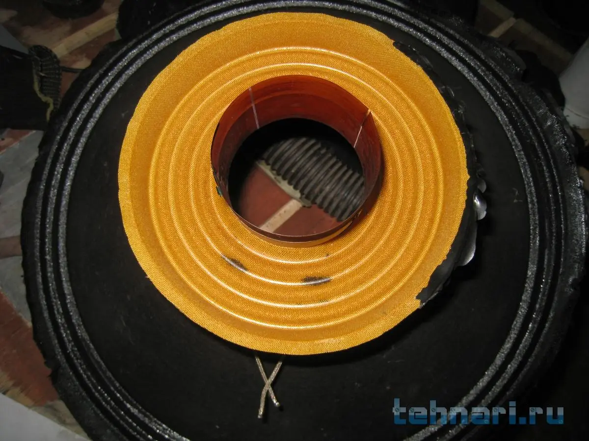

Сразу стало видно что гильзу повело от перегрева, т.е. мои подозрения на то что динамик спалили подтвердились.
Аналогично был снят подвес:

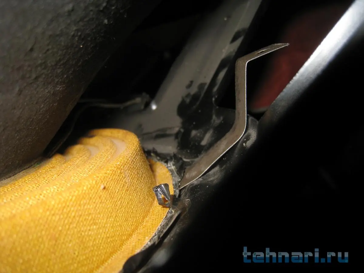

Затем дошло дело до ЦШ и тут вот как раз таки оказалось что приклеяна она тем самым "стеклянным" клеем, растворить это дело так же не удалось, пришлось пойти на крайние меры, благо корзина крашена эмалью без грунта, стал греть феном торец корзины где приклеена шайба, и использую всё ту же приблуду, срезать шайбу вместе с краской:

Катушка намотана алюминиевой шиной в 1 слой, теперь буду вынимать остатки обмотки из керна, и думать как и чем мотать... :))

Мне тоже принесли штатные динамики от мазды626. Попробовал феном греть чтоб отклеить подвес, 240гр. на фене а клей не течет.Вонь просто жесть.отклеил около 3см и плюнул,страшно тканевый подвес накрыть.
Илья, 300 градусов (я 350 максимум давал когда колпачок снимал, но это было ради интереса, думал вообще жидкий станет клей, не стал, и я убавил до 300), греть со стороны корзины (т.е. греть корзину а не сам подвес), струю направлять от динамика, желательно на фен узкую насадку надеть :)

Ген, на гильзе осталась треть намотки, остальная в керне осталась, разорвана в хлам, не удивлюсь если она и расплавилась (ведь алюминий всё таки не медь) :)
Да-а.. Проблема. Медь сильно изменит характеристику. А алюминиевого провода совсем не найти? А то можно было бы прокатать шинку..
Ген, люминь есть 1-1,5мм, но вальцев нет, да и толщину/ширину в кустарных условиях не выдержать в таком микроразмере, в принципе, если учесть что дин нацеливаю на "эстрадный" сабвуфер, медь нам тут особо не навредит, диапазон то 34-200Гц у базы, ну да потеряем пару дБ в чувствительности, снизится резонансная, но больше 200Вт я не думаю что ему стоит вкачивать :)

Взял фен, выставил температуру в 300 градусов, поставил вертикально (кому как, мне так удобнее было)
Подносил на секунду-две шайбу к соплу фена:
И тут же поддевал острым ножом клей, после чего аккуратно, пока клей горячий и мягкий отдирал пальцами:
Так по 5-10мм постепенно удалил полностью клей и краску с ЦШ:
