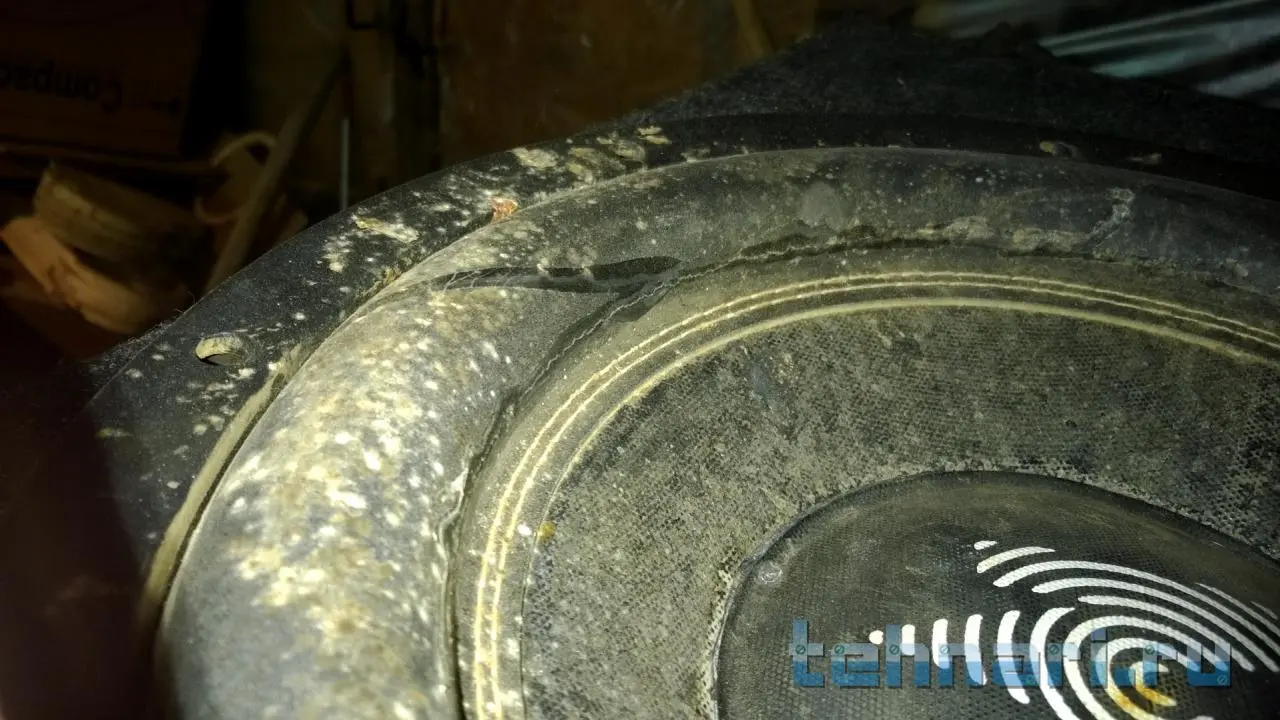

WP_20210503_20_48_25_Pro.webp WP_20210503_20_47_58_Pro.webp WP_20210503_20_48_04_Pro.webp WP_20210503_20_48_12_Pro.webp WP_20210503_20_48_18_Pro.webp WP_20210503_20_48_37_Pro.webp
Вот так вот пасаны отремонтировали порванный в круг диффузор, и колпак... Всё суперклеем пролито.. (на плесень не смотрите, это меньшая из проблем) :))
Саб MOMO TS-1215v.2, повис потому что тут еще и катушки перематывать надо, в магазине этого зверя продают в среднем за 5.000р, так что владелец пока думает :)
