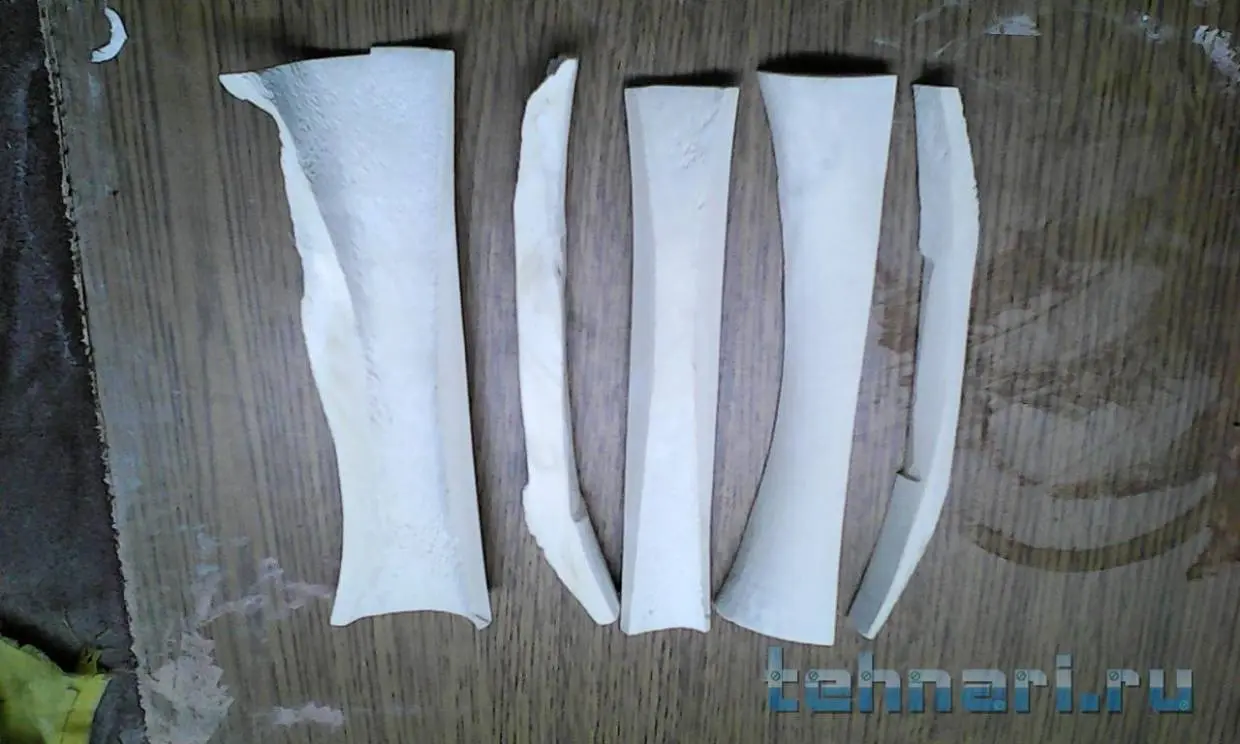

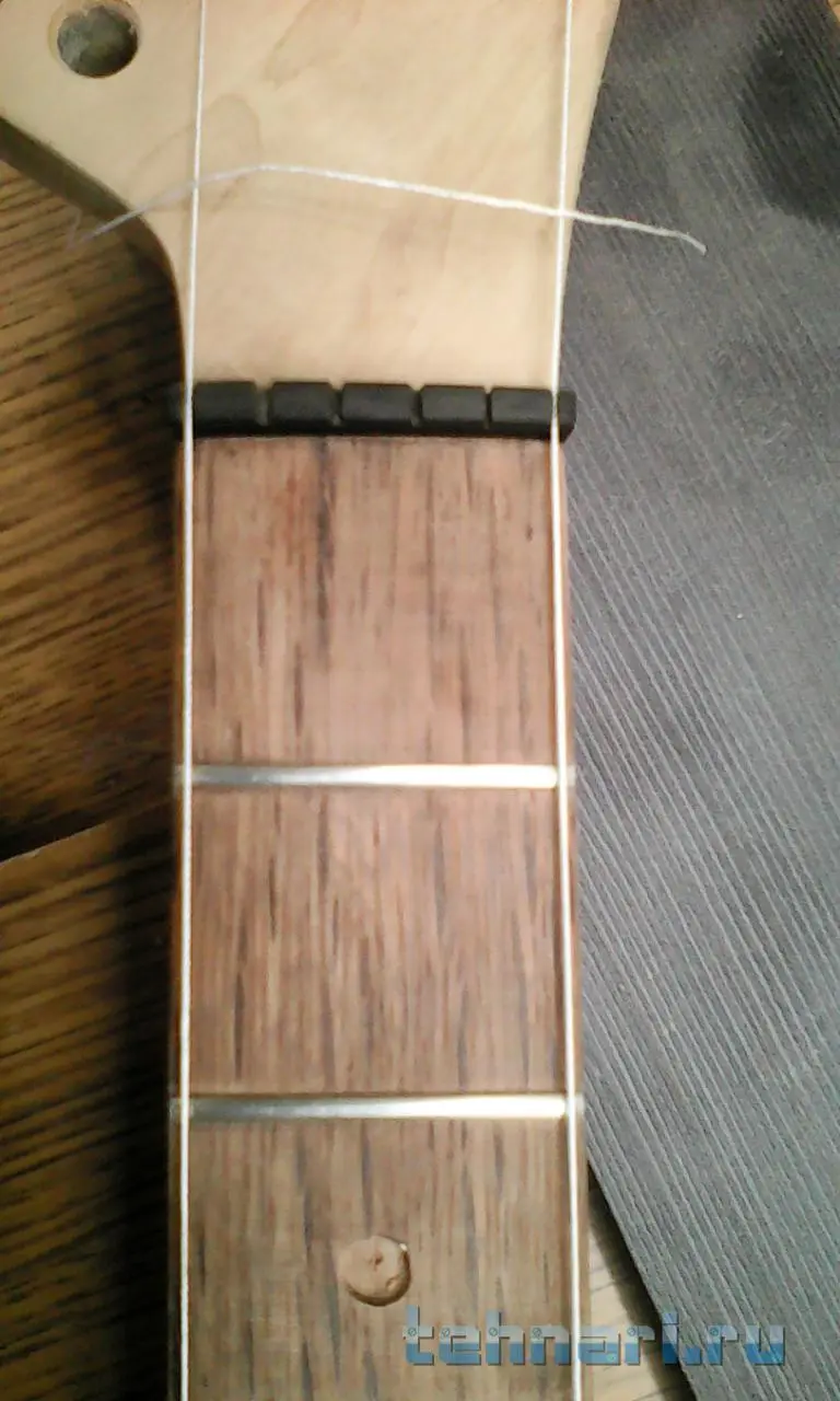

Ну вот мосолик и подсох, можно пилить верхний порожек. Эх и вонища после распиловки.

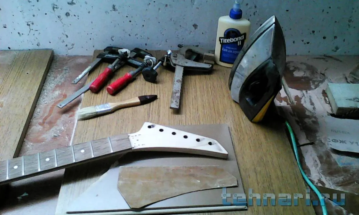

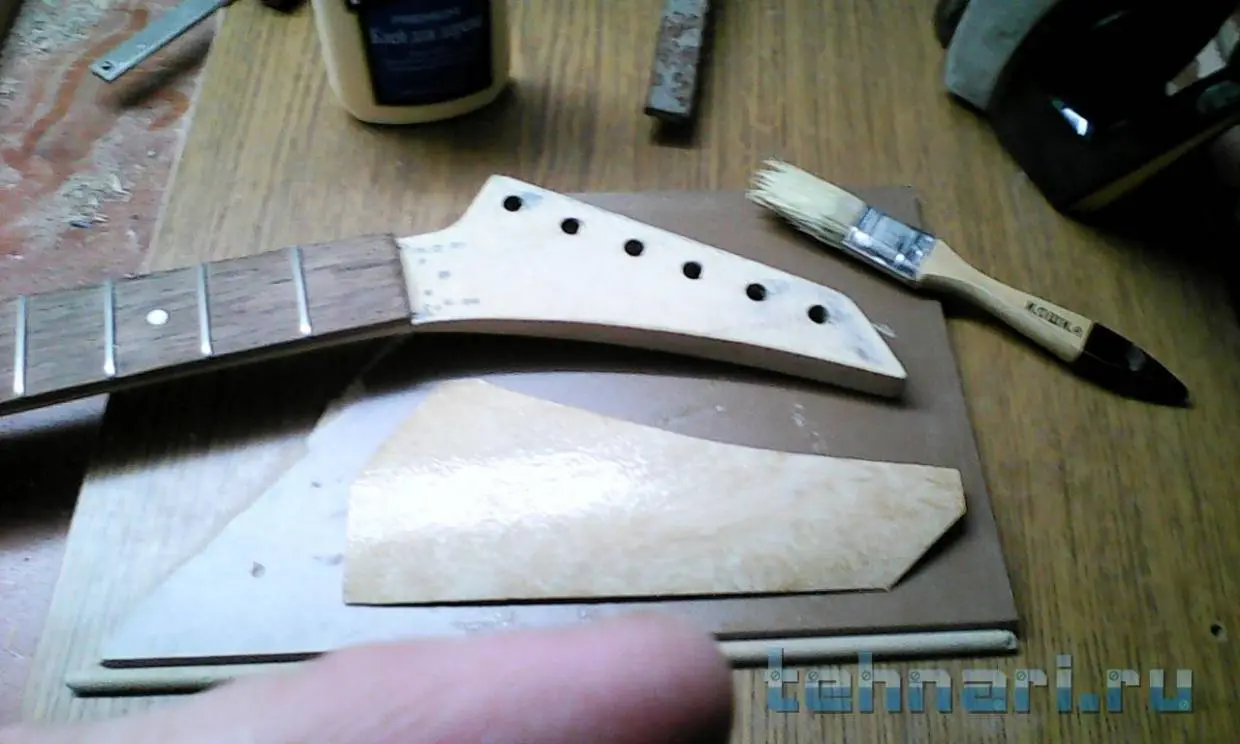

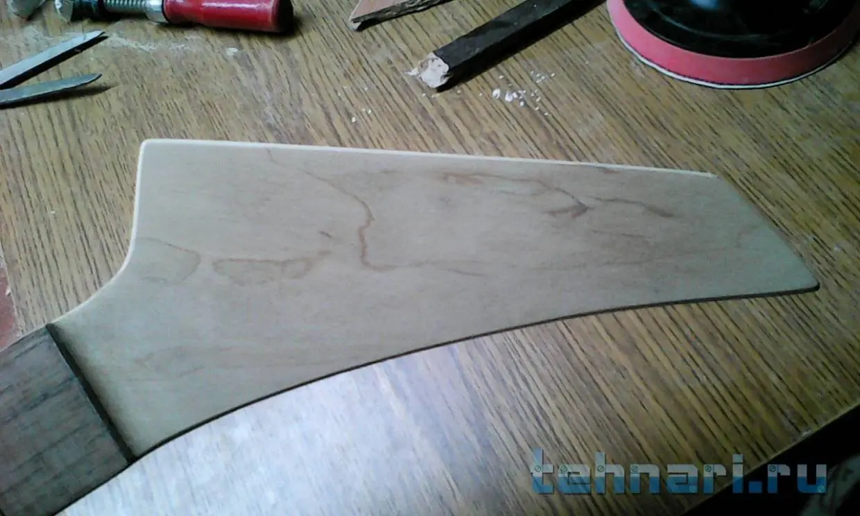

Шпонируем переднюю часть головки.

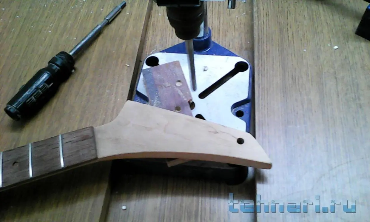

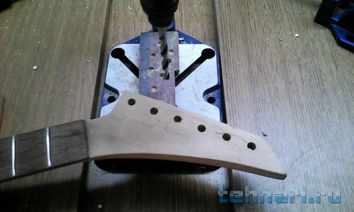

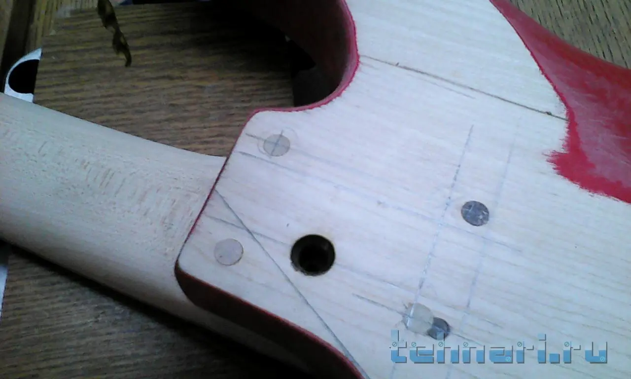

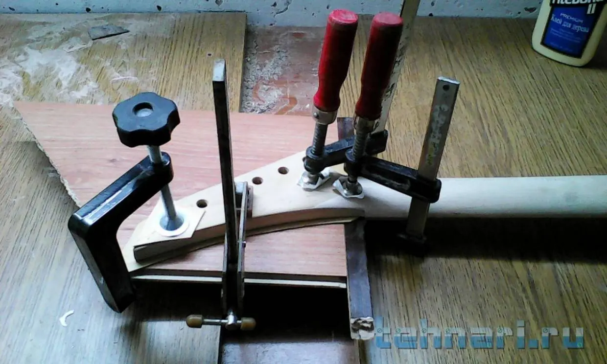

Подготовка к сверлению под соединяющие болты.
Офигенная балалайка получается!!
Не я так свою любимую зову.А Ваша начинает смахивать на мою))
PS слои шпона так же

Славик, это будет полный IBANEZ, однако !... :D
Слав, могу подсказать, где взять шпон. Себе на акустику брал именно там :).
В личку кинул, Слав.

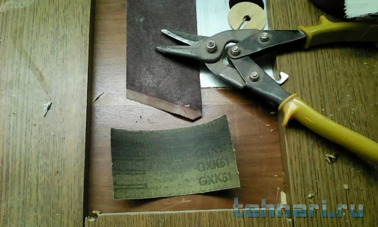

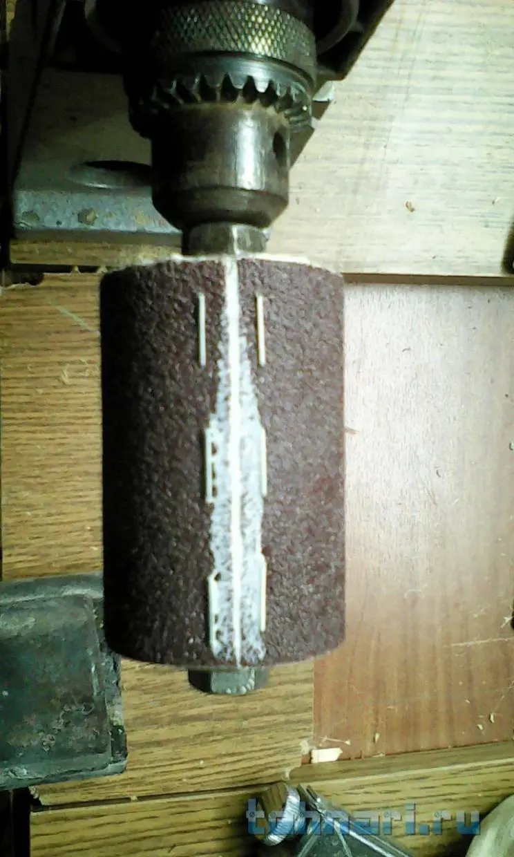

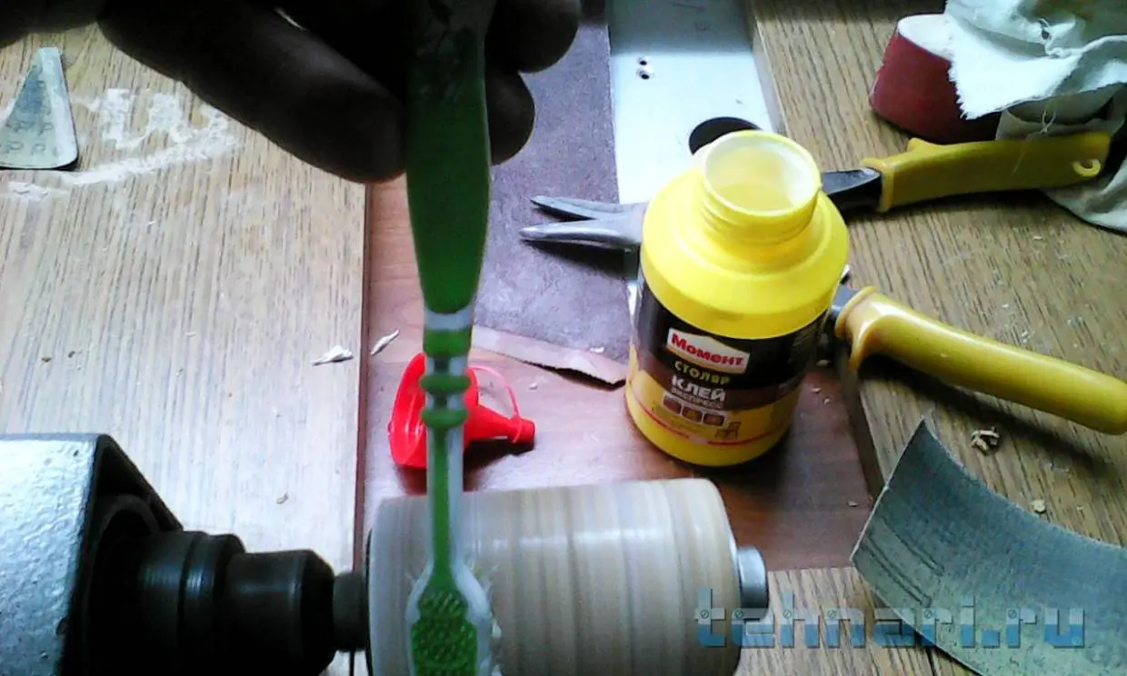

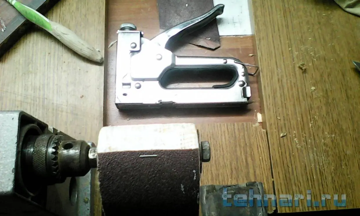

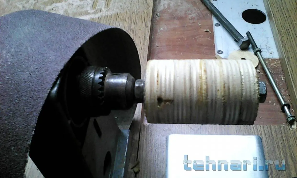

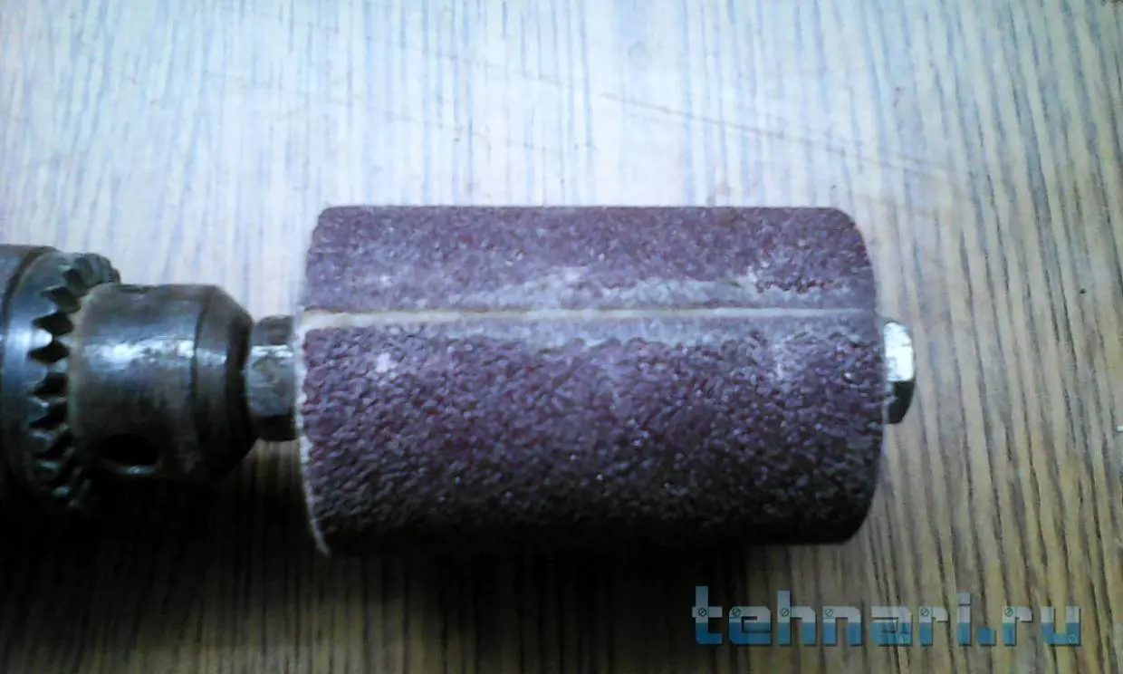

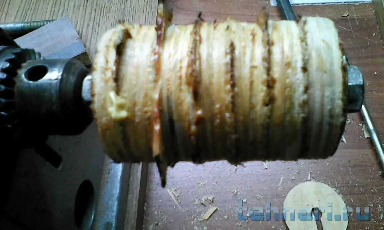

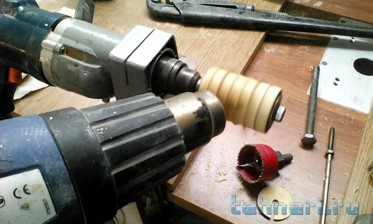

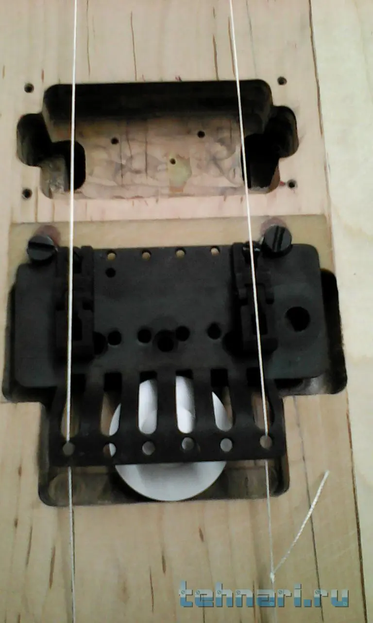

Чтобы зачистить бока деки, прилось изготовить шлифовальный барабан. Набран из фанеры, посажен на ПВА. Высушен феном на ходу.
Похоже на шашлык?

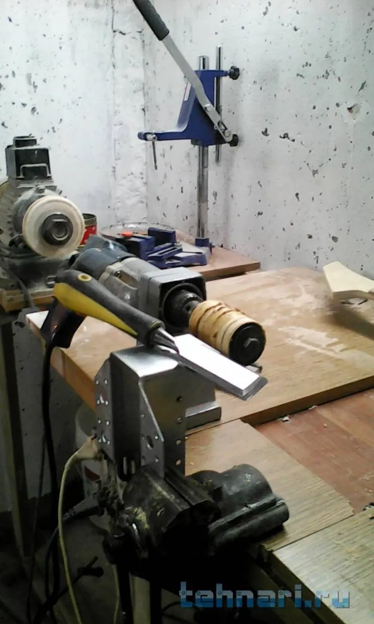

Из отцовской дрели, стамески и тисков собран токарный станок. Эта дрель у меня используется везде, 700 ватт.
Далее всё видно.
Ну и пока твердеет, делаем другие операции.

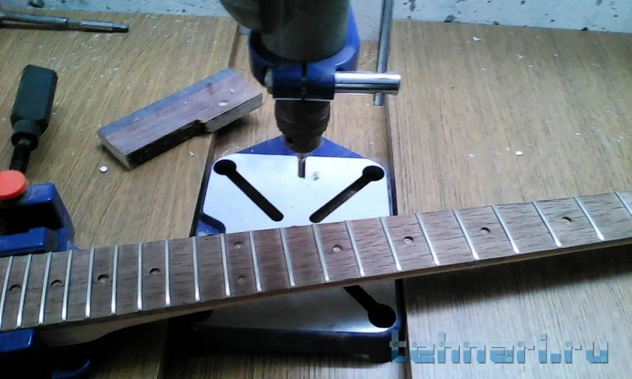

Высверливаю метки, потому что потерялись 4 четыре штуки пока клеилась щель.

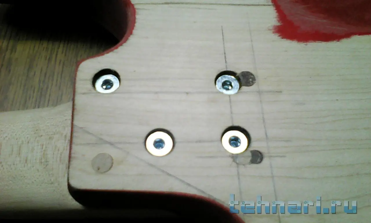

Делаю отверстия в наружном шпоне на головке.

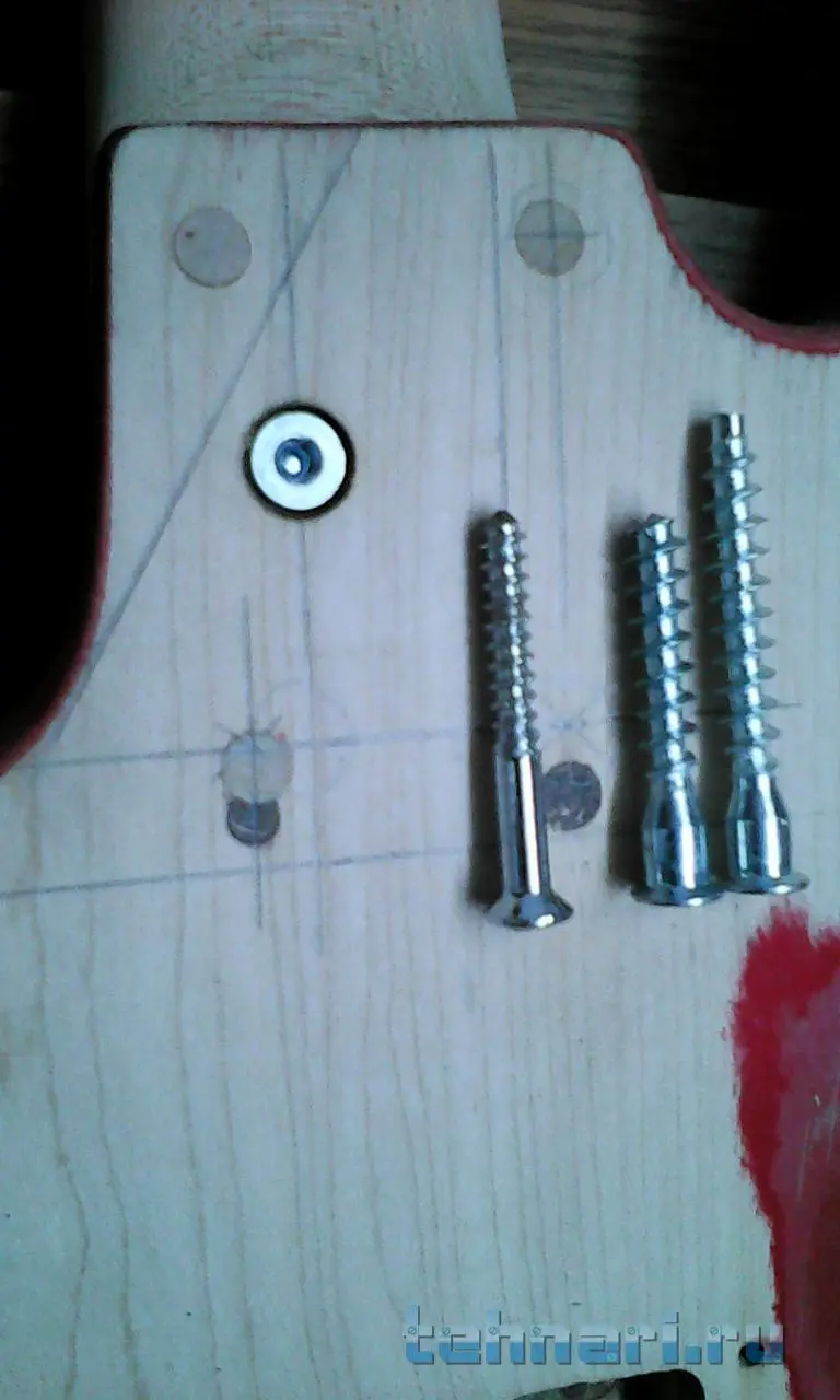

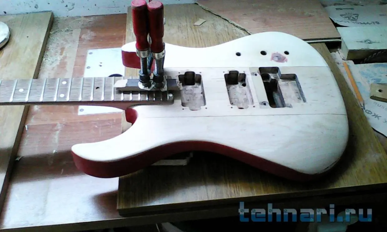

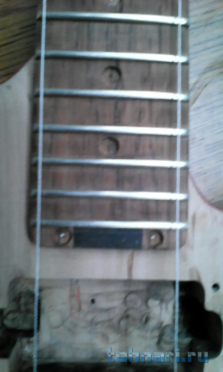

А теперь самое главное- женитьба грифа на деке! Ни чем иным как конфирматами, евриками по-русску.
У родных шурупов почти сорван крест под отвёртку, да и не стянуть ими прочно. А еврики укорочены до нужной глубины.

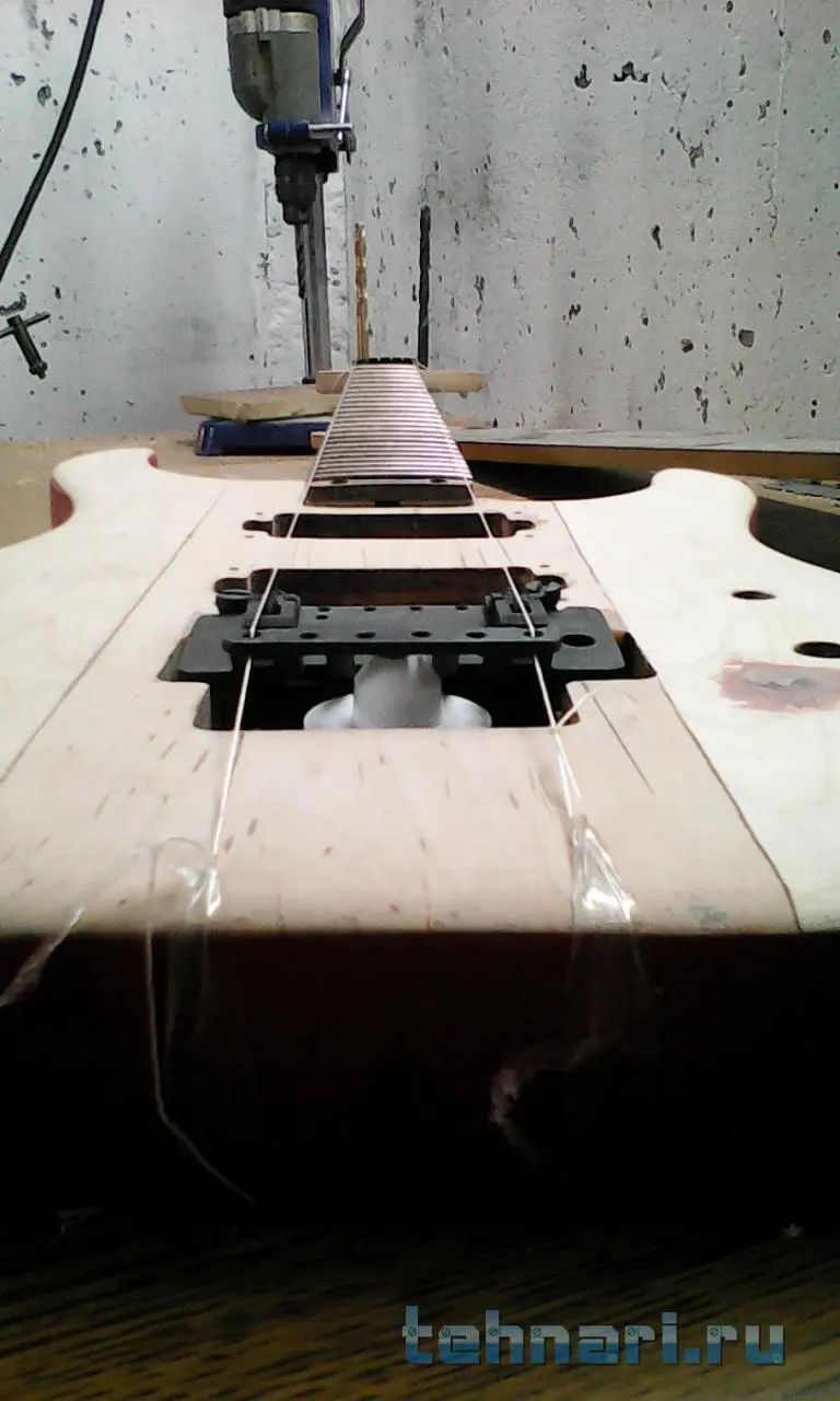

Проверяю соосность. Имеется люфт для регулировки соосности.
Отлично поженились!!!
А передний нижний болт я специательно сместил...
