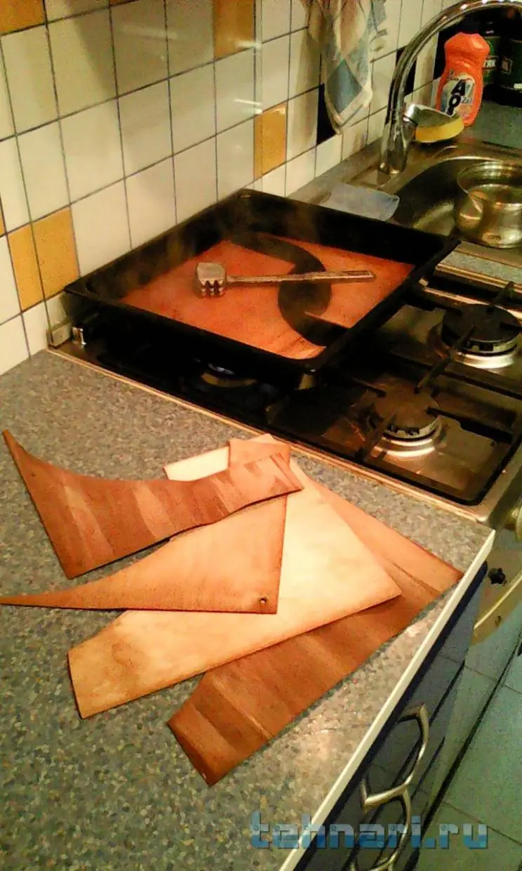

Ну где взять шпон
в глуши Саратовской...
Ой. Да из фанеры навари.
Значит ты, фанеру сперва молотком отходил, а потом им же и притопил, шоб не всплыла...
тебе для чего этот шпон?

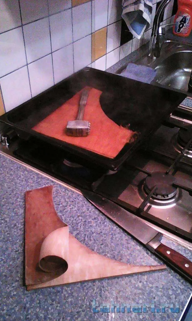

Саша, чёрную тушь на шпоне как закрепить, чтоб она не перешла на белую древесину при склеивании. Крашу накладку на головку грифа.
Пригодится. А один кусок пойдёт на накладку головки грифа снаружи.
Будет или чёрная, или тёмно-рыжая , посмотрю оттенок когда высохнет.
не понял что конкретно сделать надо, опиши подробнее
(Блин, пост перетащил, напугал.)
Кусок шпона пропитать тушью, высушить и приклеить на лицевую часть головки.
И в этот момент тушь может перейти на нетушованную древесину?
она не может, а именно так и сделает, а зачем его пропитывать надо?

При фрезеровке торцевой части головки этот шпон может остаться непрокрашенным в нутри и проявится нечёткой гранью.
попробуй на другой деревяшке приклеить пробник, деревяшку покрась акриловым лаком и наклей на неё шпон после этого, на пва будешь лепить?
На Тайдбонд, хотя и ПВА тож хорош.
На пробу сушу пару щепок, завтра попробую.
