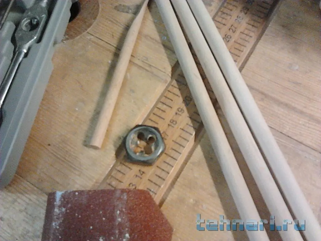

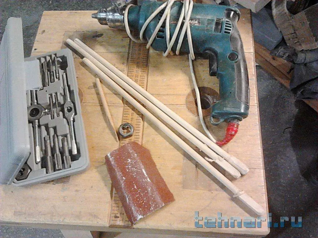

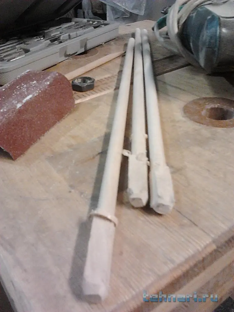

Чёпики на фото вбиты до упора. В деке прошли насквозь. Это твёрдые чёпики, купил в мебельмаге. Зашли оч туго, ну оч. Так что -
сверлить можно и рядом, и прямо на них, и с частичным захватом.
Зачеканил дырки в грифе и в деке. Сверлить буду в других местах.
набор для изготовления чопиков любой твёрдости и калибра))
объяснять что и к чему, думаю не стоит)
