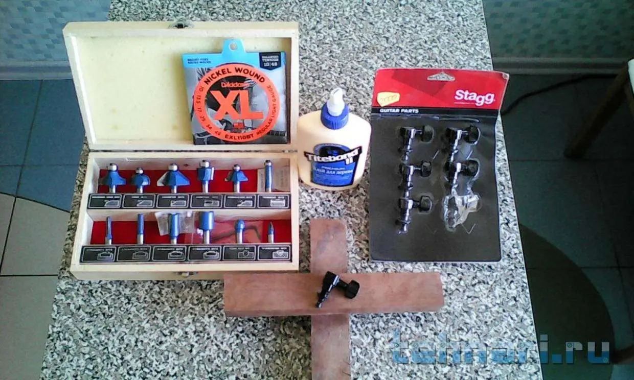

Заезжал в столярку к Петровичу, нашлось под верстаком два кусочка дерева крассссного.
Славик, а колки это вороненный металл, никогда не встречал ?... :)
вороненный металл,
Юр, да ктож его знает. Они черные и блестят очень, как лакированные.
