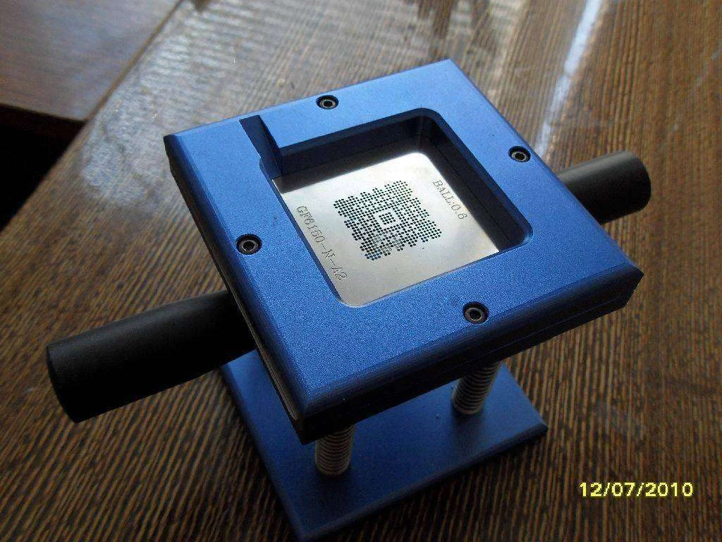

Привет! Тоже с вопросом, нифига не могу понять как грамотно уложить шары, купили трафареты, до процедуры прогрева все идет нормально...стоит начать греть икушкой...180-200 градусов, в течение хотя бы 2 3 секунд...этот гребаный трафарет начинает коробить и шары сваливаются в кучу, дайте пищу для размышлений..подскажите)))) (Доходило до того что для особо важных случаев шары наносил вручную, это полный здец) Спс.
Была такая же проблема, пока не снял трафарет и не направвил на чип тепло от ИК, тогда все шары ровно сели.
я вообще феном с паялки шары сажаю, ни чип не горит, ни трафареты не коробит. Но трафареты веллеровские , правда.. и наконец то начальство разрадилось на машинку для накатки шаров..
Что-то типа этого ?
    142.6 KB · Просмотры: 168
не, вот такую. Станиной такой как раз сейчас и пользуюсь
    5.4 KB · Просмотры: 218
Это девайс для паяльной пасты или для готовых шаров ? Но вообщем, как я понял, он температурой усаживает шары ?
для готовых шаров. Сажает температурой - быстрый нагрев и поддержка температуры в заданном диапозоне.
