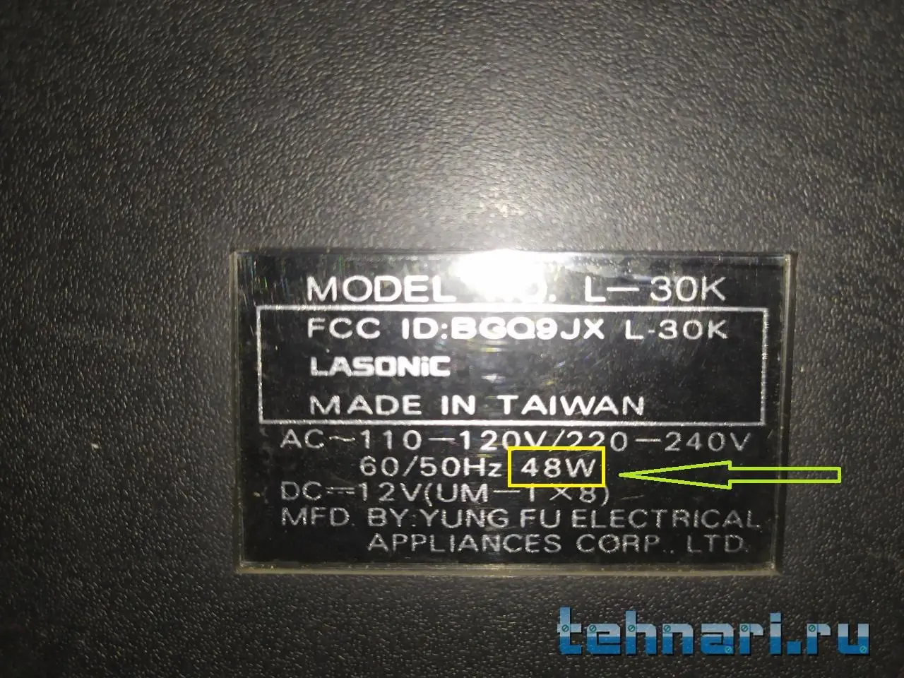

Если речь идет о питании магнитолы от этого транса - толку мало, 2-3А максимум этот транс выдаст и то с диким просадом, а магнитоле надо минимум 5-7А...
Я бы настойчиво рекомендовал для этого взять любой БП от ПК (хоть AT хоть ATX)

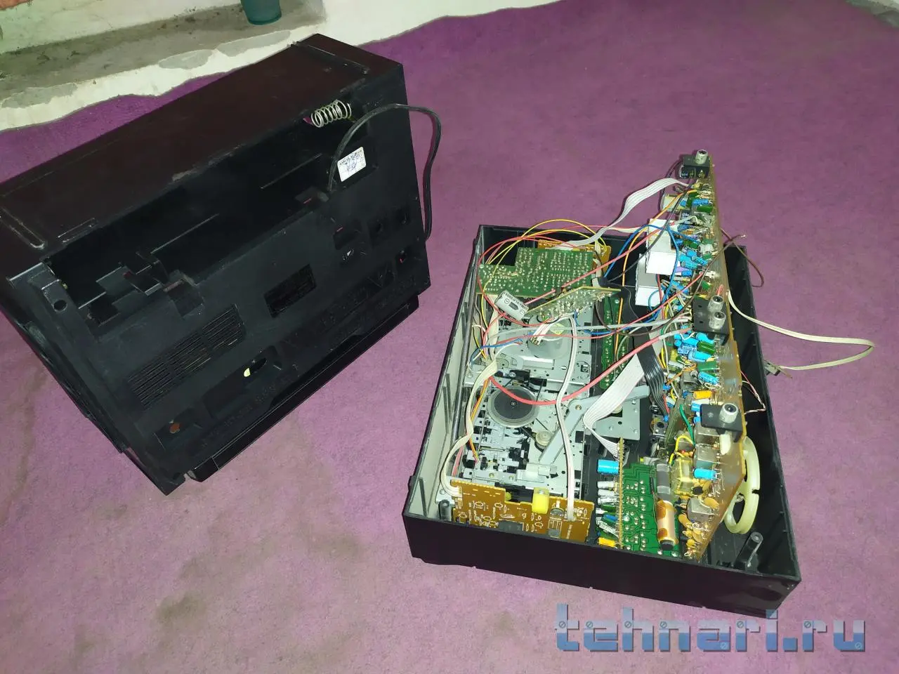

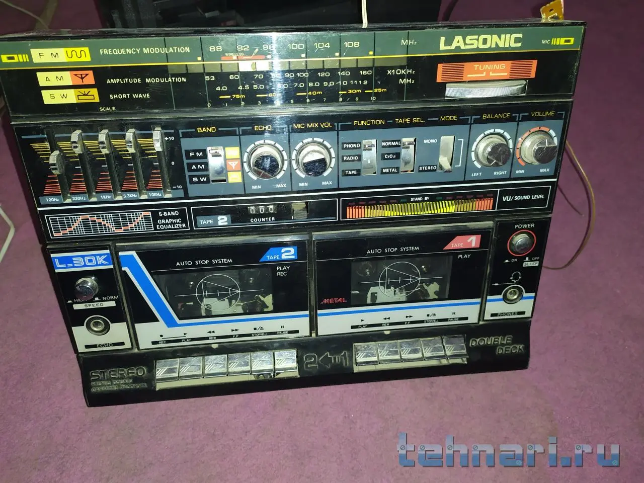

А можно вопрос на зассыпку? Как я впихну блок питания от пк в магнитолу?
Дык откуда там такие токи возьмутся, при батарейном питании ?
А на шильдике написано, что потребляемая магнитолой мощность - 48W.
Привязать снаружи и делов-то ... tehno001
А можно фото магнитолы?...
Где написано? Чего Написано? Серёг, я уже честно говоря, потерял суть данного топика... :)

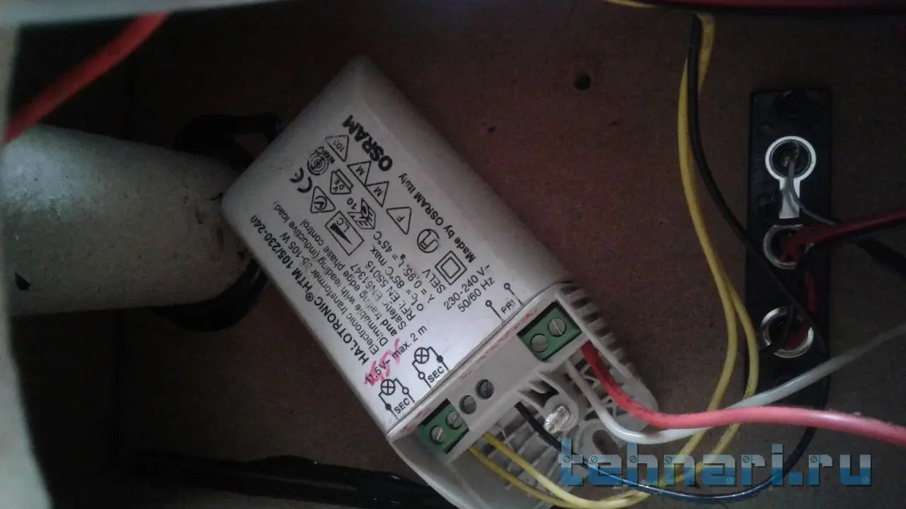

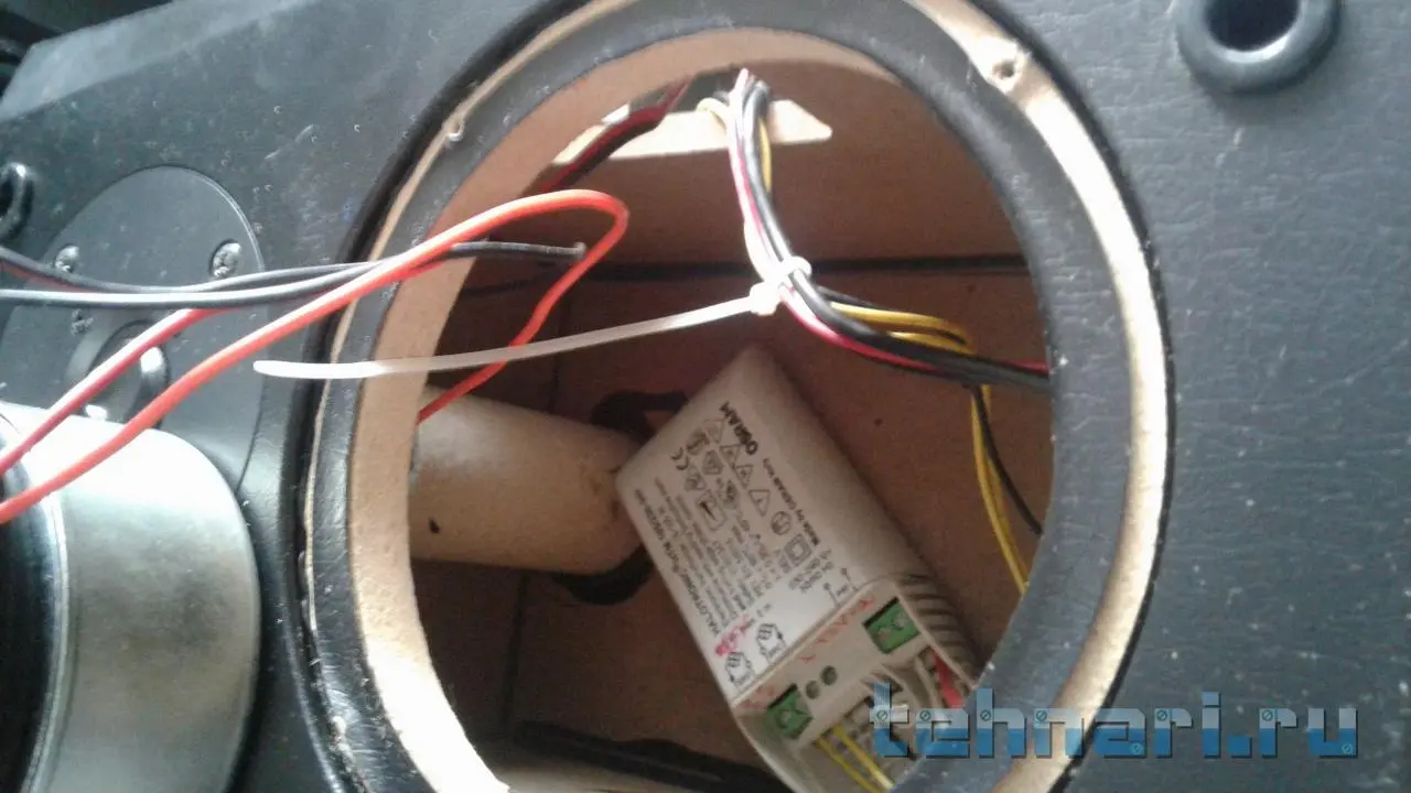

Как вариант - элетронный трансформатор☝
Без переделки в нём обратной связи по току в обратную связь по напряжению ничего путного из этой затеи не выйдет. Другое дело если взять стабилизированный БП соответствующей мощности, для питания светодиодных лент
Ну это смотря, что под рукой имеется.
У меня на тот момент был электронный транс,
И вместо сгоревшего обычного - за милую душу пошел в дело тот. Единственное, нужен был двухполярник, а это плевое дело . Ни пришлось ни с какими ОС- ми играться, с чего Вы взяли, что это потребуется для питания магнитолы. Диодный мост и фильтр не составит труда добавить а также подогнать нужное вторичное напряжение.
Ну почитайте, чем отличается ОС по току от ОС по напряжению в электронном трансформаторе. Плюс блока питания для светодиодов в том, что он уже полностью готов к работе, без доработок, а в электронный трансформатор нужно добавить предохранитель, термистор, конденсатор на первичной стороне, и на вторичной перемотать трансформатор (возможно), добавить выпрямитель на ВЧ-диодах, и конденсатор
Почему , прекрасно работают без всяких переделок .
Так я об этом и написал , даже пару фоток приложил
А о чём тогда базар (речь)

Ну теперь понятно, я то думал что речь идет об магнитоле, т.е. автомобильной... На эту вполне хватит трансформатора который на предыдущих фото...
