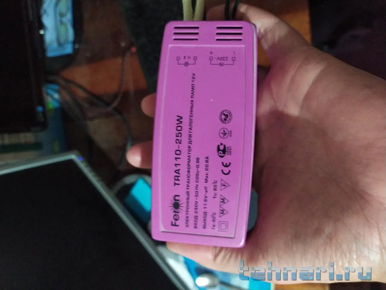

Раздобыл вот такой транс. По характеристикам совпадает,но смущает название " для ламп". И весит он гораздо меньше. Что скажете, не сгорит ничего, если попробую подключить?

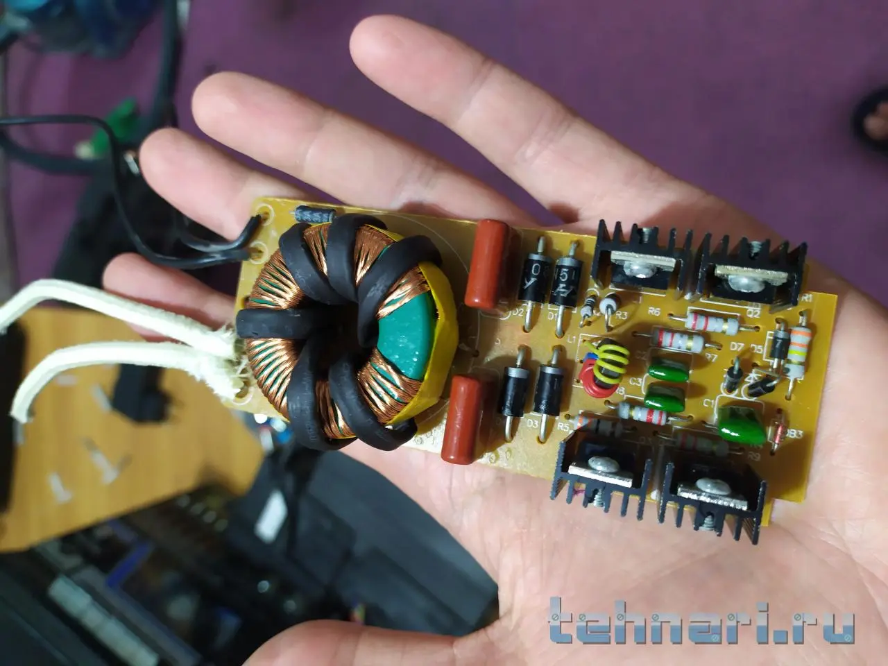

Вот как он выглядит внутри
    67.3 KB · Просмотры: 49
Это импульсный трансформатор и работает только под нагрузкой и в добавок такую хрень выдает, от которой не избавится любыми фильтрами ... :)
Приехали. Ну и где его можно использовать?
Без переделки? Только с
Да и с переделкой не везде ... :)
Очень прилично! Переделкой стоит заняться, тем более что дел немного, добавить мост с фильтром, да по одной обмотке (по 2-3 витка) на трансформаторы.
