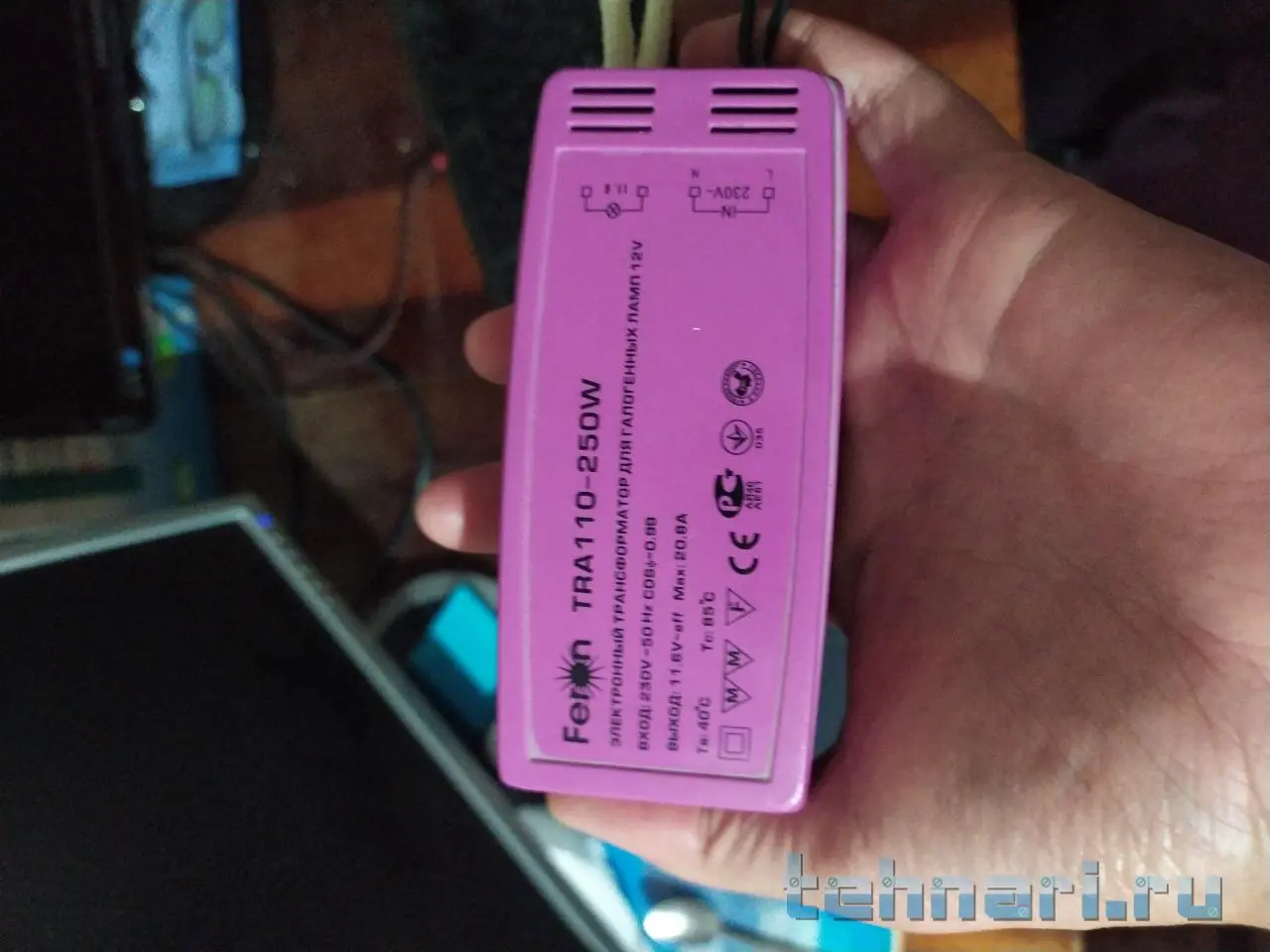

Что за лента?
Да какая разница, что за лента, если там же, где автор взял это фото, сказано
У него на выходе переменный ток.
Только где нибудь посветить автомобильными или подобными лампами
Для
этим блоком светодиодную ленту запитать?
надо
добавить мост с фильтром, да по одной обмотке (по 2-3 витка) на трансформаторы
и потом уж питать ленту с током потребления не больше, чем может отдать этот блок питания.

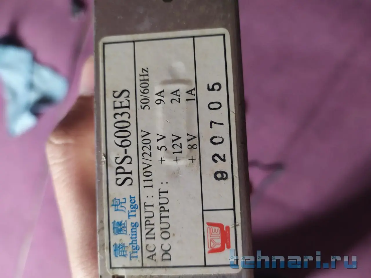

Простите за нубский вопрос, но как мне посчитать мощность бп, если у меня есть напряжение и токи?
    39.4 KB · Просмотры: 46
77 ватт..........
Напряжение * Ток = мощность.
К примеру я хочу запитать 12 вольтовую сведоиодную ленту на 48 ватт. Этого блока хватит?
Мощности по каждой линии, как ты выразился и получаешь общую БП ... :)
