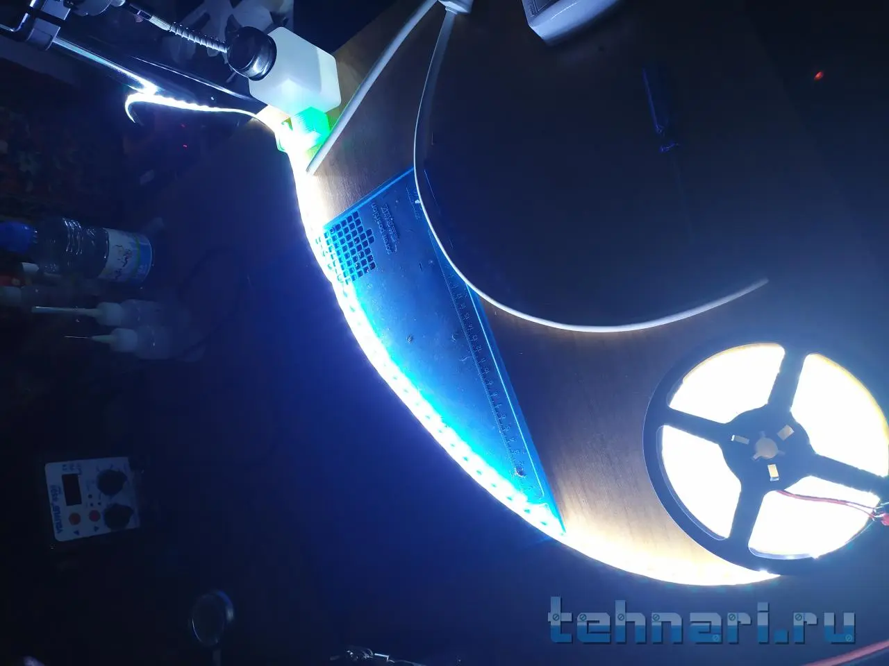

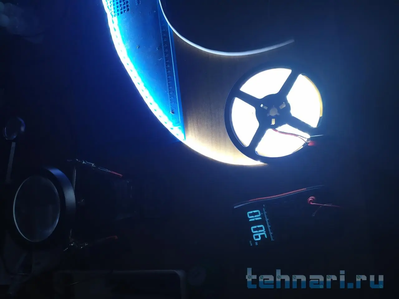

Подрубил. Пока светит нормально. Проседание до 9 вольт
Погоняю минут 15 -20. Посмотрю что будет

Блин, обидно просто. Три блока у меня таких. и не использовать их теперь их? Надо было ленту на 5 вольт брать.

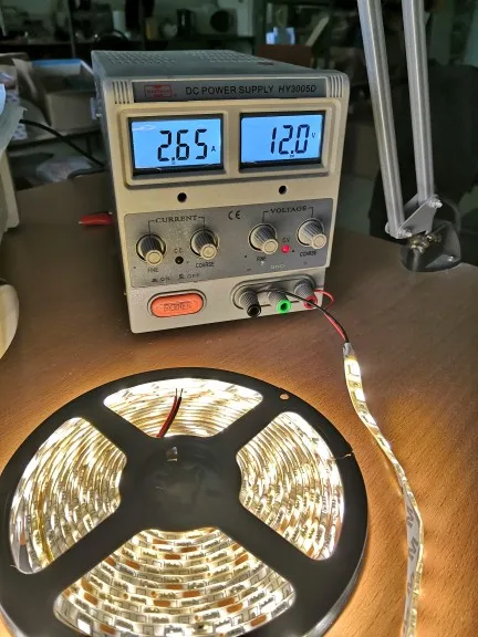

На странице товара указано потребление в 9.6 ватт, но это как я понял , для 24 вольтовой ленты. Для остальных не указали. Один из купивших кинул тесты свои. И получилось, что лента в 12 вольт потребляет 2.6 ампер. а после нагрева уже 3.
https://aliexpress.ru/item/32985997048.html?spm=a2g0s.9042311.0.0.293f33edA85icR
https://ae01.alicdn.com/kf/Udd72b1fb84aa4a5e8a06ffb71c6d64e5w.jpg
И вот собственно вопрос- ничего не случится с лентой или с блоком, если я буду использовать ее с этим блоком, учитывая еще и то, что не все 5 метров в ход пойдут, а только 3.5? Я же нуб, а многие остряки здесь этого не учитывают.
