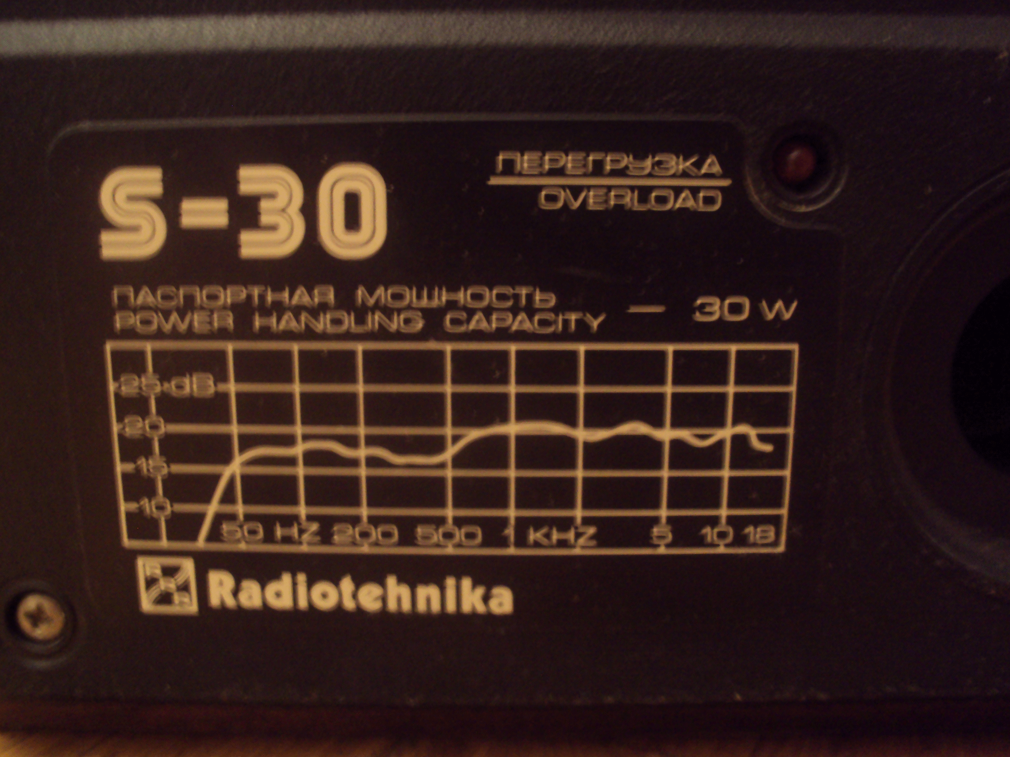

Ребята, для тех кто не в курсе, что S-30 10 ватт, а S-90 35 ватт
Rotmistar,
    1.8 MB · Просмотры: 245
С90 те что в совке выпускались, аналоги, были 4Ом 45Вт, а настоящие были 90Вт 8Ом
Отклонились от темы)) Вопрос остаётся открытым: "можно ли вместо 1мкф 16в х2, 5мкф 16в и 5мкф 11в поставить 10 мкФ 16В?"
Ну так что, никто не ответит?
Конечно можно.
менять все электролиты ,только мелкие конденсаторы нужно подбирать по точнее .как можно ближе к оригиналам . напряжение можно брать хоть в 100 раз выше оригинального это на работоспособности схемы не скажется. а вот ёмкость как можно близкую к оригиналу .можно параллелить конденсатор для сложения их ёмкости.
сигнальные цепи. Остальное можно менять как тебе захочтся
Для тех, кто не в курсе, на акустических системах обычно указывали паспортную мощность.
Паспортная мощность по ГОСТ 16122-78 определяется как наибольшая электрическая мощность, при которой громкоговоритель может длительное время удовлетворительно работать на реальном звуковом сигнале без тепловых и механических повреждений. Ее измеряют при подведении к громкоговорителю в течение 100 ч взвешенного корректирующей цепью сигнала стационарного розового шума. Характер распределения спектра такого сигнала отражает среднестатические распределения спектральной плотности речевых и музыкальных программ. Поскольку эта мощность не ограничивается заданным уровнем искажений, а зависит только от механической и тепловой прочности громкоговорителя, ее величина обычно в 1,5. ..2 раза выше номинальной мощности.
Номинальная мощность определяется как "электрическая мощность, ограниченная возникновением искажений, превышающих заданное значение". Иными словами, при напряжении синусоидального сигнала, соответствующем этой мощности, измеренные значения коэффициентов нелинейных искажений не должны превышать оговоренных для данного громкоговорителя. Поскольку номинальная мощность определяется уровнем искажений, то ее величина обычно существенно ниже других видов мощности. В зарубежной практике понятия номинальной мощности нет, поэтому сравнивать акустическую аппаратуру по этому параметру не представляется возможным.
S-90 это торговое название, а маркировка у неё 35АС-012 и 35АС-212 с номинальной мощностью 35 ватт. Более подробно о мощностях акустики Мощности акустических систем и громкоговорителей
