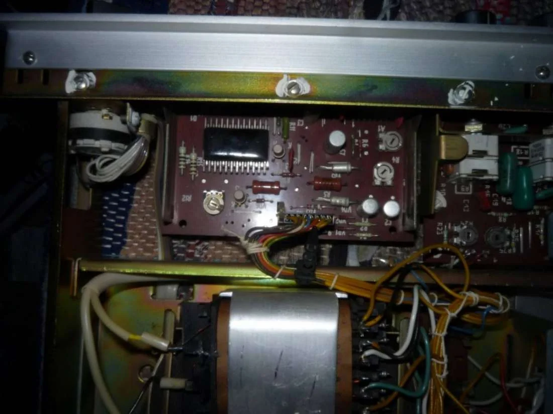

Чтобы было легче разобраться, выкладываю фото "потрохов" усилителя. Там на одной фотографии подпиленный конденсатор. Зачем - непонятно :)

В блоке защиты обычно дохнут емкости,реже транзюки. Ну а для начала прозвоните обмотку релюхи и конечно внешний осмотр,непропаи и т.д. Агрегат то пожилой
На реле прозваниваются только 2 пары, одинаково. Так же нашел Диод(VD 2) который прозванивается мультиметром в обе стороны(все остальные в одну), примерно 347Ом
