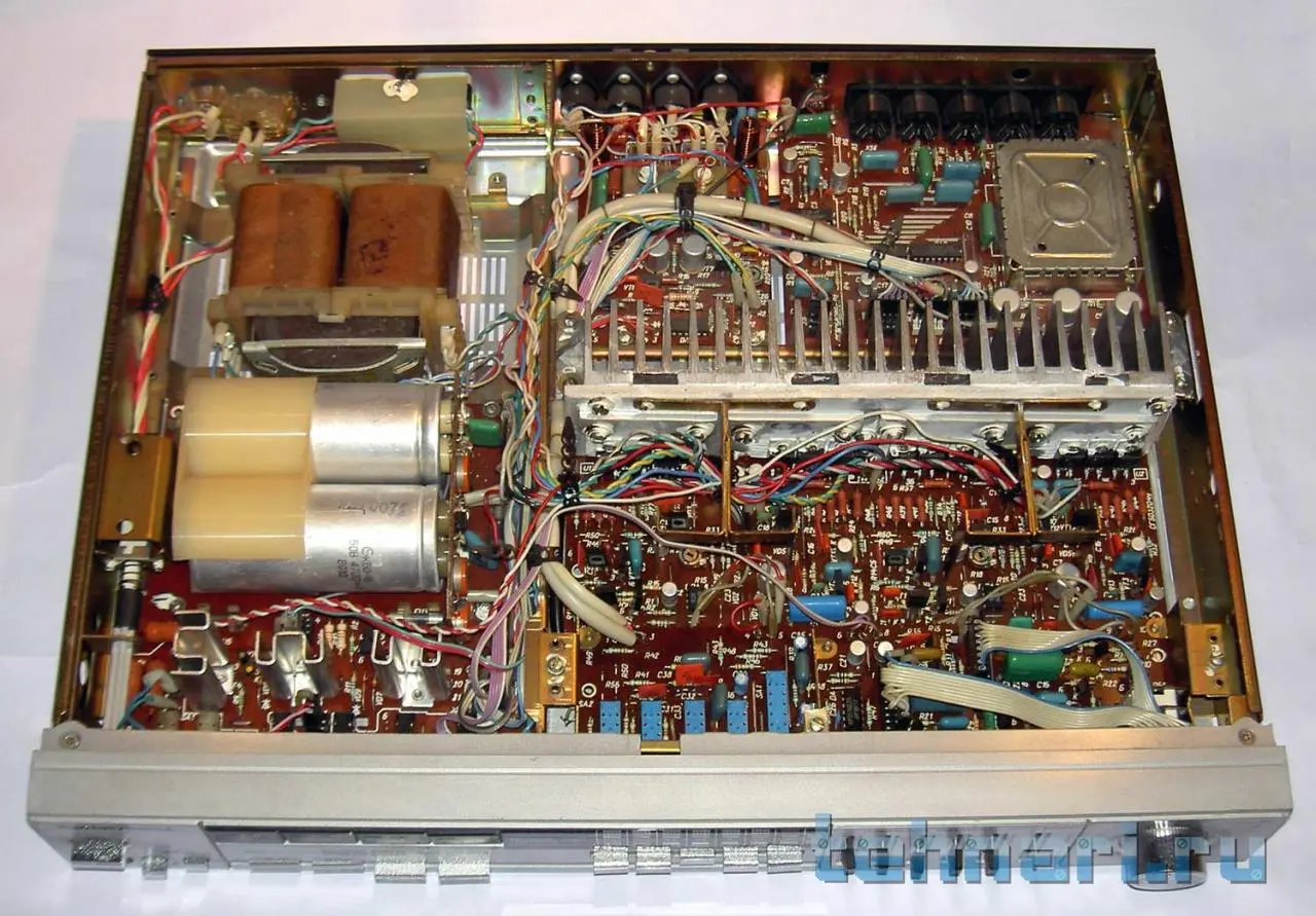

Всем здравствовать!
Усилитель радиотехника У-7111.
В рабочем состоянии, но издаёт сильный треск. Скорее всего конденсаторы.
Кто может помочь с ремонтом?

Треск треску рознь. Эт он сам по себе трещит? Иль когда его за какой нить орган управления тронь? Иль когда провода потребушить? Треск из корпуса усилителя? Треск из динамиков/колонок или чего там у него на выходе? А на входе что? Может треск уже туда заносится источником? А по корпусу включенного усилка если ручкой отвертки или пальцем постучать - треск есть? Синхронизируется со стуком? Полагаю аппарат все равно уже вскрыт. Положите фото внутренностей, дабы визуально оценить состояние.

Там все блоки на разъёмах. Отстыковывайте их и слушайте. Если, конечно, это возможно конструктивно. Начинайте первым слушать только усилитель мощности. Подстыкуйте один блок, слушайте. Второй.... Виновника, я думаю, можно выявить так.

Как Вы себе представляете отключение блоков в этом усилителе? У человека, не знакомого с радиоэлектроникой, вид его внутренностей вызовет культурный шок. Не говоря уж о том, что в некоторых случаях выдергивание шлейфов может привести к повреждению аппарата. Как, например, в Электронике 50У-017С, где обратная связь с выхода усилителя подается на инвертирующий вход дифкаскада через разъем с длинным проводом, с платы реле

Разумеется, блок питания- первый в очереди. На предмет проверки величин выдаваемых напряг. Чтобы не сделать из транзисторов лампочки. Но шорохи в нём , пожалуй, не услыхать. Увидеть тоже сложно, нужно под нагрузкой смотреть на выходные параметры хорошо запоминающим осциллографом. С медленной развёрткой. Редкая вещь в руках современного радиолюбителя.

Вы смотрели на работоспособность самого блока питения? Имитировали нагрузку, измерили выходные напряжения? Лады? Подстыковали БП к выходному усилителю. Что там творится? Подавали на вход выходного усилителя какой-нибудь сигнал? Очень хорошо бы подать сигнал от звукового генератора, контролируя напряжение и частоту. Чтобы не переборщить с тем и другим. Стандартная частота для подобных измерений- 1000 Герц. Напряжение зависит от устройства самого усилителя, начните с 0,2 Вольта. Прибавляйте. И смотрите. (Слушайте). Если здесь норма- включайте последовательно предварительные каскады, перенося на входы этих предвариловок сигнал от звукового генератора, понижая напряжение от него. Чем дальше от выходного, тем меньше должно быть напряжение от генератора. Если слышите чистый тон 1000 Герц, то, стало быть, во включённых устройствах неисправности нет. Появление помехи говорит о том, что причина там.
Исчезающие дефекты ( по-видимому, вы имеете дело именно с ним), искать трудно. По той прчине, что он исчезает. Исчез, и найти его невозможно. Его нет.
Чтобы дождаться появления, нужно что?- ЖДАТЬ. Осматривать все паяные соединения. Особенно разъёмы.

К вышеупомянутым советам постучать- потрясти по корпусу и определить, влияет ли это на появление треска, могу добавить, что надо раздобыть высокоомный наушник и прослушать УМ покаскадно и поблочно для локализации шумящего участка. Хоть познания ТС и небольшие, но при желании, с помощью форума, можно разобраться куда тыкать одним проводком от наушника :)

Всё так, а вот с этим утверждением не соглашусь. Из своего опыта могу сказать, что зачастую причиной шума УНЧ является шум стабилизаторов питания. Проверяется просто: через конденсатор 1-100 мкФ подключаем наушники и слушаем каждое питание. Чтобы не мешали колонки, их можно отключить.
