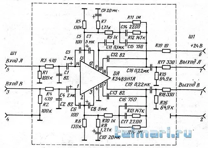

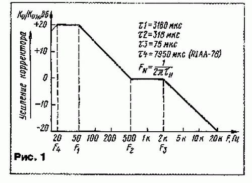

А что такое , это самое тау 7950 -
В сентябре 1976 года Международная электротехническая комиссия утвердила новую редакцию Публикации МЭК-98. АЧХ записи в новом стандарте не изменилась, но в АЧХ воспроизведения появилась четвёртая постоянная времени, 7950 мкс, соответствующая фильтру верхних частот с частотой среза 20,02 Гц. По идее разработчиков стандарта, новый фильтр должен был подавлять прохождение инфразвуковых колебаний при воспроизведении короблёных пластинок. Так вот в корректоре Арктура - 006 этого фильтра нет. Из - за этого при воспроизведении пластинки, он может дико возбудиться ( в плохом смысле ). Появится страшный гул.
    30 KB · Просмотры: 122
Ага, понятно. Спасибо!
Читал раньше об этом, ну и естественно не понял вот этих слов-
С 88 года было у меня два Арктура, гул не ловил, но больше я о них говорить не хочу.

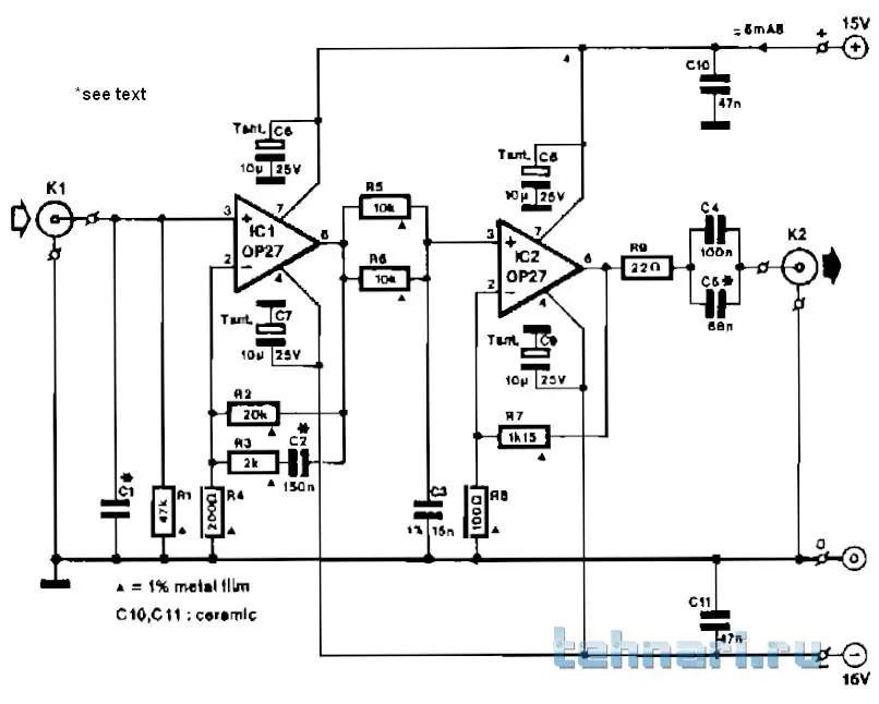

Пользую ветхую Электронику Б1-011 и новую бюджетную головку Goldring Electra. Мечтаю о ламповом фонокоре.
Собери на полевиках .Le Pacific на Тошибе 170 серии. Такая же вольт амперная характеристика, как и у лампы. Ни фона, ни шума, и звук такой мягонький, как у лампочек. Схему сам найдёшь, или мне дать?
Если завтра в наших магазинах не окажется, то история затянется, как и с лампами 6н17б.
Ну закажи на Али Экспресс. Через пару недель получишь. Я сразу штук по 40 заказываю. Качество хорошее.
Ну попробую.
А может есть достойный двухполярный вариант?

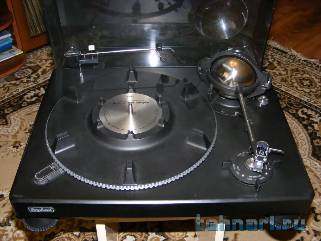

Кстати как можете оценить Электронику Б1-011? Можно назвать её лучшей вертушкой СССР?
    7.2 KB · Просмотры: 48
Это клон от грузинских любителей с Thorens TD-125, сама по себе она не плоха, но надо дорабатывать.
А по поводу лучшего советского вертака давно всё ясно, лидером вертушек является Корвет-003 (038)
Да, "глицериновый" не плох, говорят Фениксы (сам не слушал) не уступят.
Анатолий Маркович знал толк в звуке, жаль что потом его идеи не нашли дальнейшего развития в той же концепции, стали идти не на качество/количество, а просто на количество выпускаемого ширпотреба....
Влад, да как рабочий и крестьянин.
Лет с 20-ти слушал два Арктура, а Б1-011 лежала на шкафу. Когда сын научился бегать и стало невозможно слушать пластинки от тряски бетонного пола, вот тут я и достал Эл-ку, а Арктура на шкаф. Голова была клон ortofon vms20е mkll, завода REMR. Теперь лежит без кристалла.
Короче, всё что мне надо от вертушки- демпфирование от пола и чёткие обороты. Головка и фонокор - это дело отдельное.

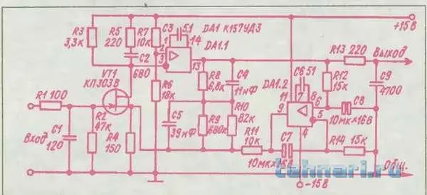

    34.2 KB · Просмотры: 468
    16.9 KB · Просмотры: 265
    4.6 KB · Просмотры: 241
    28.3 KB · Просмотры: 211
