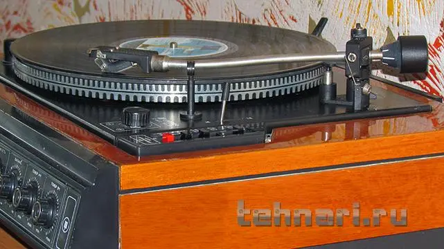

BC546C, BC547C, вместо 361 - BC556С, BC557С. Мощность при этом чуть поднимется ввиду того что у "С-шек" КУ в районе 1000
Вот спасибо за совет. Завтра поеду изыскивать "эти транзисторы". То, что мощность увеличится - хорошо. Так же как в автомобилях, "моща" лишней не бывает, а в каше масло (если оно не моторное).
Что касается сборки фонокорректора, то это чуть позже. Восстановлю Вегу-002 и после сравнения того, что имею, один из аппаратов оставлю "как есть", а второй пущу на техническое творчество. Смотрел, что из Unitra Fonica G-600 народ делает - сказка!
Не трать зря время. Не увеличится. Дядька WOLF погорячился. Если есть желание,глянь на веге,там про это хорошо мусчины наваяли
мощность увеличится
Питание? Радиаторы?
в корне не согласен! в корне! :) При замене на импорт получим как минимум звук лучше, да как сказал дядька Саша, при стандартном корректоре и преде мы ничего не заметим, НО сам оконечник совсем не плох в этой ВЕГЕ, а следовательно его стОит модернизировать, а там и напряжение можно поднять ему до 35-40В в плече, и получим под 100Вт (при условии что "выхлопы" подберём конечно же) :)

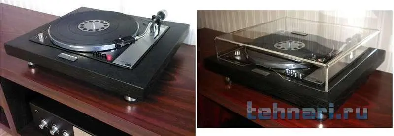

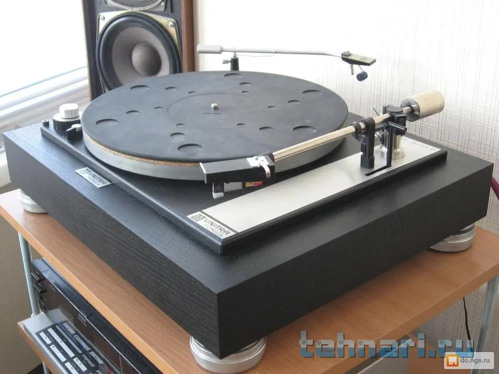

Понравилась третья фотка! Но не могу разглядеть две штуковины возле звукоснимателя, что это?
Да там все фотки классные. Всё очень красиво сделано. 602 Юнитра штука весьма не плохая, если заменить , конечно, слабые места. Меня только очень пугает автостоп, когда срабатывает!

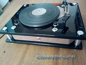

Странное дело. В динамиках негромко стала слышна переменка 50 Гц. Слышно только в паузах и рядом с колонкой...
Уровень её от положения регулятора громкости не меняется. Где и что смотреть?

Земляяя, как обычно. Вертушку землишь на корпус уся отдельным проводом?
Или ты через встроенный усь гоняешь? Все, одно, где то "земля" хреновая...
После чего это случилось то? Чего ты предпринял?
