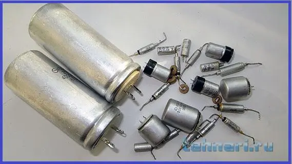

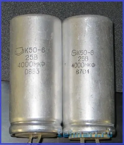

С покупкой конденсаторов больших для БП произошло недоразумение.
В магазине мне продавец предложил точно такие же как шли в "Веге".
И выносит точно такие же. Я аж ахнул. Смотрю, а там год указан 2004! Вот думаю какая у меня получится аутентичность! Впаял кондеи и аппарат загудел. :fase: чего не было со старыми электролитами. Потом присмотрелся, а там дата изготовления местами переставлена не так как на родных. Получается, что конденсатор выпущен в 1987 году, а не в 2004-м. Заменил на нормальные, маленькие. Все ОК.

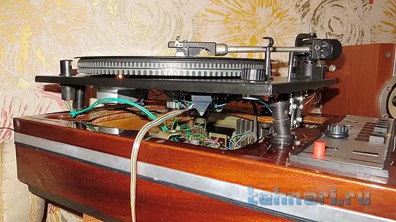

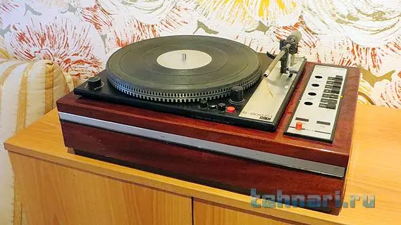

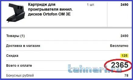

Кстати, сегодня завершил восстановление своей "Веги-108". Убрал все обходные провода, вынул платы тембрблока и коммутирующий и внимательно прошелся с лупой. И чудо снизошло, нашел-таки обрыв в дорожке коммутирующего блока. Из за этого и не работал в режиме Стерео правый канал. Еще раз пробежался паяльником по подозрительным местам и аппарат ожил в стоковом состоянии.
Теперь жду голову (заказал в М.Видео) и новый пассик. После чего займусь уже творчеством. Начну с фонокорректора и замены акустики.

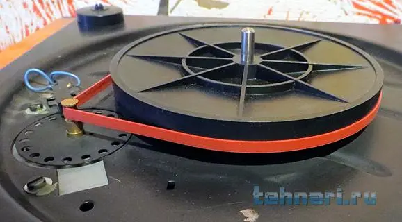

Пришел по почте новый пассик. Красивый, рыжий, он заметно ширше (ширее) штатного и как показалось толще, хотя его гибкость вне сомнений. Обошелся в 400 рублей. Старый был уже клееный и порвался в день получения нового. Не выдержал натуги при раскручивании диска от Unitra Fonica G-600C1, он на целый килограмм тяжелее штатного G-602.

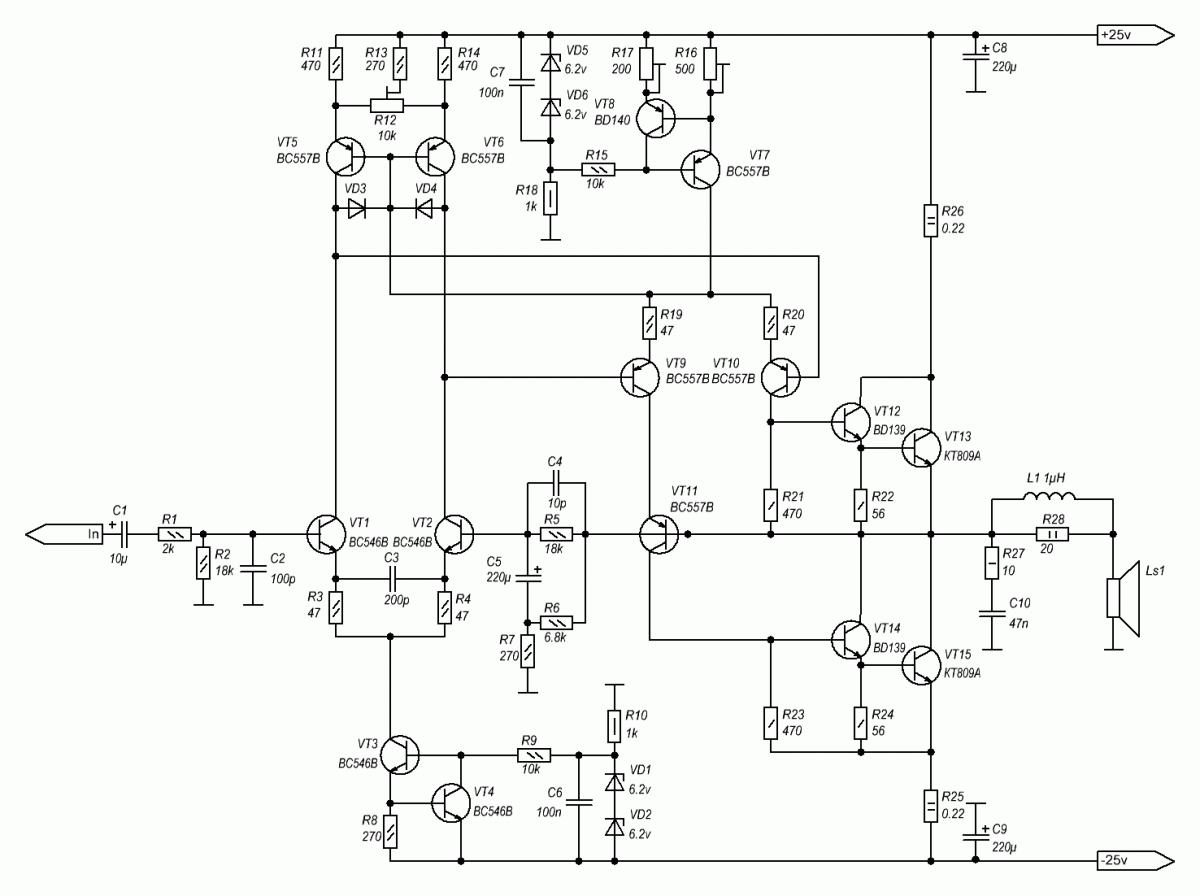

Андрей, не имел дела случаем с мощниками 2N3055 или KD503? Лежат кучкой небольшой, всё никак не дойдут руки куда-нибудь их вмастырить и проверить....
Запутал ишь каков. И типа отмазался,да? Ладно,ворчу немного :fase:
Было. TESLA усилитель ремонтировал,там 503-и вкорячены. Ну попробуй такой или проще есть
