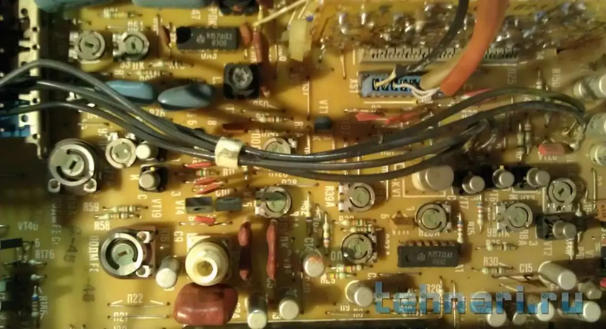

Настало время заглянуть внутрь. Крышка, хоть и не под пломбой, но остатки мастики говорят о том, что аппарат вскрывался нечасто.
Обратите внимание на поролон. Он деструктировал до такой степени, что развалился пополам. Будем удалять. Для этих целей воспользуемся бензином, нанеся его на ветошь и накрыв ей место склеивания.
После размочки, удаляем остатки поролона и клея пластиковой картой. Вот что получилось в итоге:
Если есть идеи как растворить остатки резинового клея (предположительно 88), буду рад выслушать.
Детальный осмотр печатных плат показывает, что на шлицах подстроечных резисторов заводская фиксирующая краска.
Это говорит о том, что в аппарат никто из "крутильщиков" не лазил. Есть все шансы что аппарат рабочий. Будем проверять.
