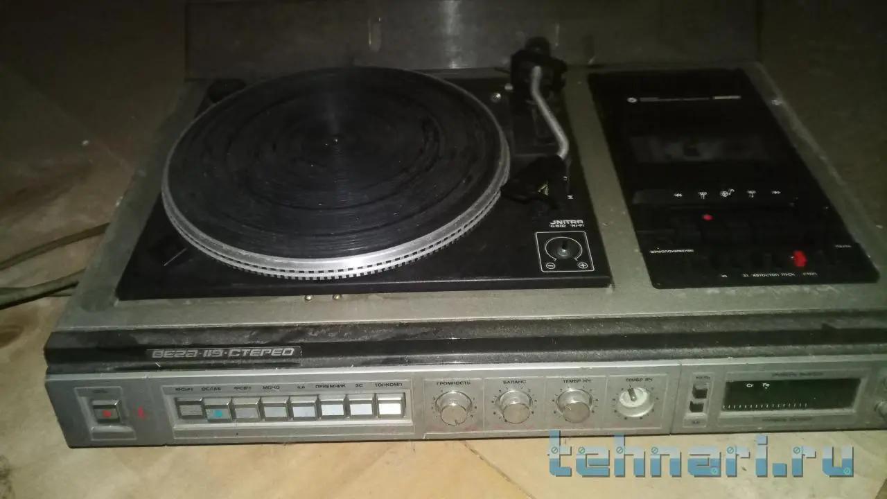

Всем спасибо, магнитофон починил, запись не проверял, но она вообщем то мне и не нужна на данный момент. Очень много кассет осталось с прошлых времён, сейчас вот начал прослушивать. В очереди на оживление. Вега.
