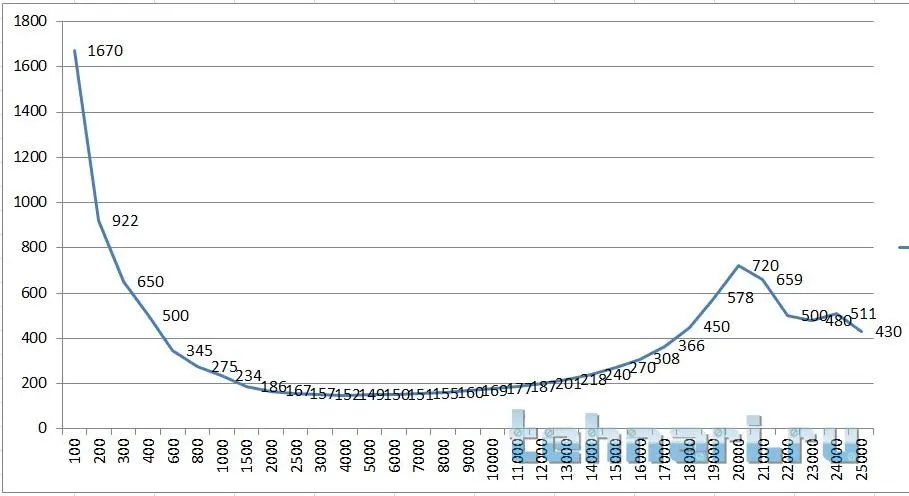

Подключил к 10 Ом, на удивление уровень выставить получилось для 400Гц.
Вот какая АЧХ получилась.
Не особо она и понятна мне.

Это частоты в Герцах. Резонанс на 20,3кГц, что выше рекомендованных 17,5-18 по книжке.
По вертикальной - напряжения в мВ на линейном выходе.
Да нормально всё , но резонанс лучше настраивать уже на конкретной головке (постоянной ) , но если есть желание попробовать , можно и на BRG .
Почему нормально? кассета с чистой записью, которая на 122й у меня пела отлично, здесь по ВЧ не хватает. Да и 500мВ есть только на 400гц, средние частоты-то больше чем в 2 раза ниже.

Вот , что получается на настроенном аппарате , 40Гц -1.6 В ,100 -1В , 200-0.63 ,400-0.33 ,500- 0.265 ,1000 - 0.168 , 3000 -0.18, 10000-0.2 В , 15000- 0.345 ,18000 - 0.9 В .график при желании сами постройте .
Дальше зависит от головы, износа , загажености итд .

Если на 10Ом, то генератор должен быть мощный, т.к. мой на такой нагрузке просаживается сильно и не выдаёт на выходе 500мВ.
Лучше сразу на киловатт. :))
На всякий случай напомню, что входное напряжение УВ магнитофона измеряется микровольтами. Это означает, что стандартный выход генератора 500 мВ надо подключить через дополнительный резистор сопротивлением 1-10 кОм к десятиомному. В методике настройки об этом д.б. сказано.
