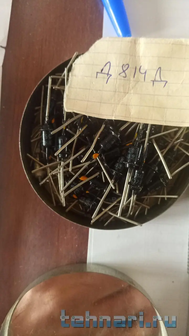

Вот так можно понизить напряжение, есть сопротивления и стабилитроны.

Можно, но опасно. Ток, который течёт через стабилитрон, будет порядка 2 А в случае пропадания КЗ в нагрузке. Далеко не каждый стабилитрон такое вынесет. А уж Д814 точно помрёт и в нагрузку попрут все 24 В.
Спасибо, значит лучше с блоком от компа.
А Д815 выдержат.

Не думаю. Давайте посчитаем:
Мощность, которая будет выделяться на стабилитроне равна Pст = (Ue - Uст) * Iст = 12В * 2А = 24 Вт. Подозреваю, что в таком режиме стаб проработает несколько секунд и выпустит волшебный дым.

Спасибо, будем с компьютерным блоком делать.
