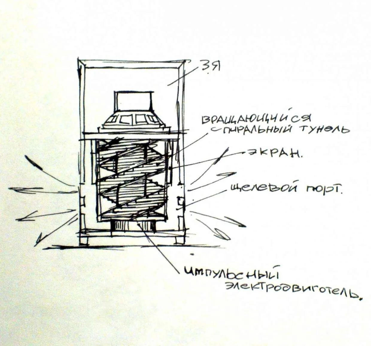

Сегодня пришла в голову идея как использовать в "HAMMOND" спиральный тунель для более плавного заполнения пространства звуком. Как вам такая идея?
    101.5 KB · Просмотры: 661
Надо сделать выход звука вниз и добавить оборотов спирали. С этими нововведениями устройство будет парить в полуметре над полом. :D
двигатель не нужен, потому как диффузор двигается вперёд/назад а эта вертушка будет иметь тягу в одну сторону, соответственно гасить излучение противоположное вращению. если заставишь вращаться эту вертушку так : диффузор вперёд-по часовой, диффузор назад-против часовой, тебе памятник воздвигнут нерукотворный, в чём я очень сомневаюсь.
в трубе фазоинвертора стоячие волны образуются если длинна трубы больше длинны волны настройки фазоинвертора, а это физически невозможно.
патефон. во первых. контрапертура работает на сч/вч, в нч диапазоне и апертура и рупор будут иметь размеры сопоставимые с длинной волны нижней граничной частоты воспроизведения. второе. все выкрутасы с винтовыми или вращающиися рассекателями подходят для волн малых длин(вч, сч) третье. рассекать нч диапазон в разные стороны-это всё равно что масло масленное. нч волны в силу своих свойств рассеиваются сами.
Не, если не нравится вертикалка, построй горизонтальный вращающейся рупор, не нравиться НЧ, вращай СЧ, ВЧ, кому как. Только понадобится синхронизация, или получишь звуковой хаос ... :)

контрапертура-эффект круговой направленности в сч/вч диапазоне. на нч работает фи.
вращающийся "патефон"- имитация круговой направленности с эффектом Доплера(жалкая пародия на апертуру/контрапертуру)
