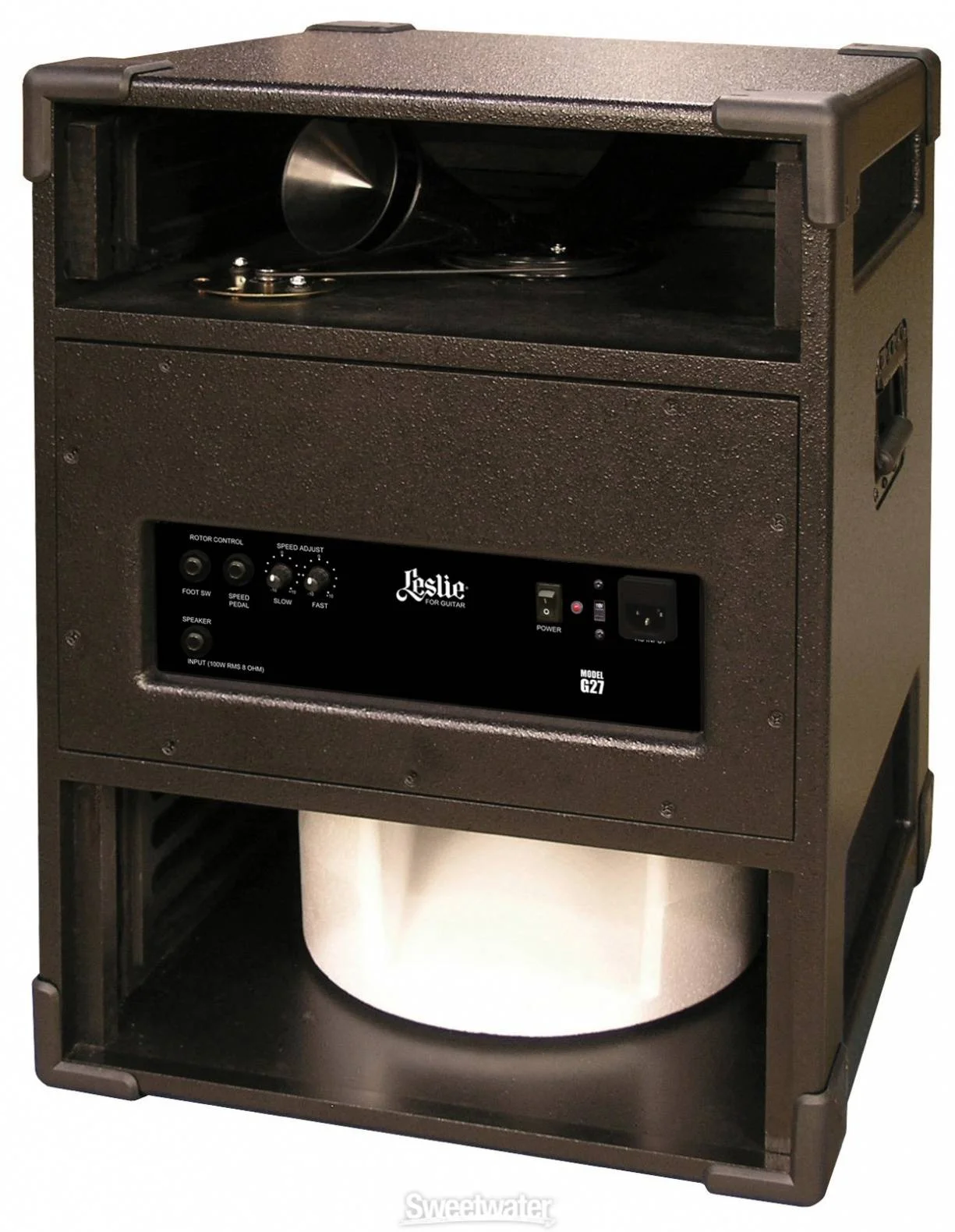

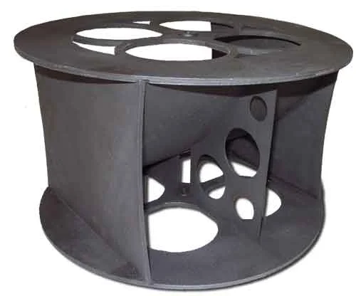

Нарисуйте картинку для наглядности, так будет понятней, хотябы схему.
Это устройство хотябы в теме?
    105.1 KB · Просмотры: 103

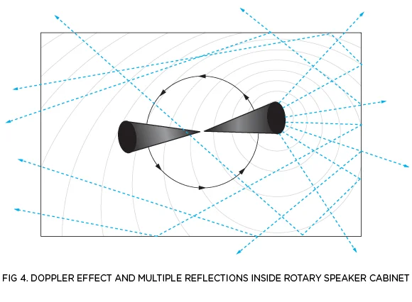

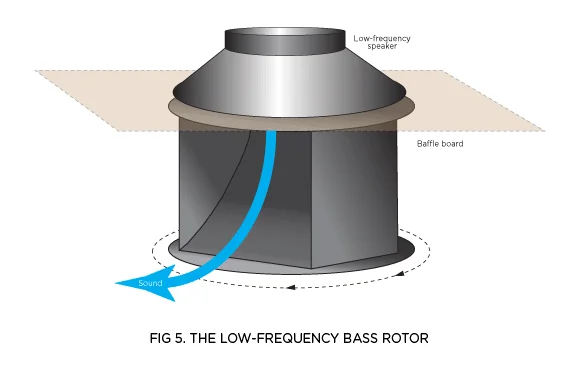

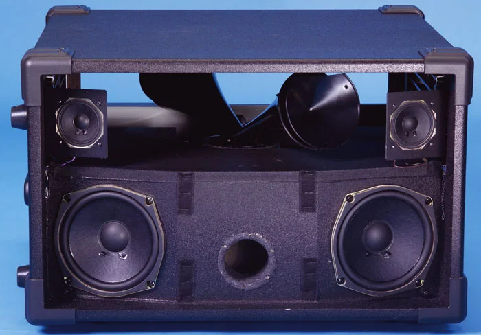

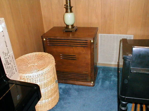

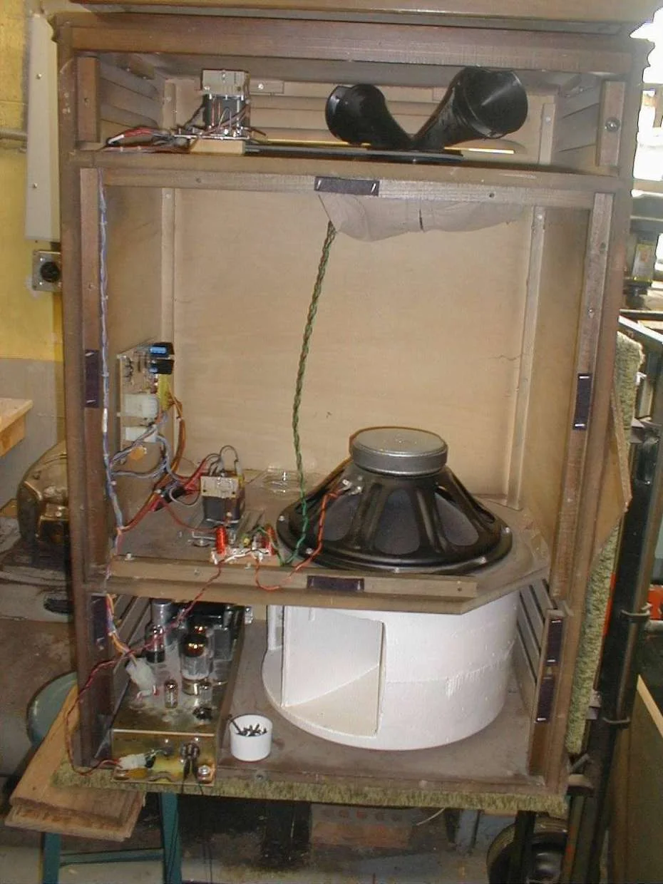

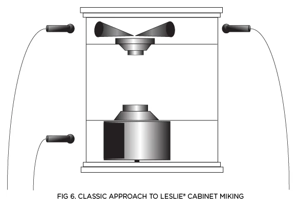

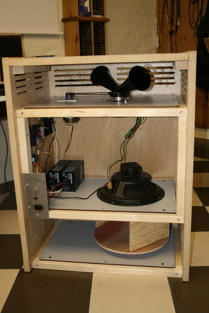

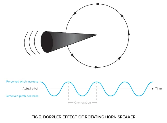

Насколько я понимаю тоновый сигнал подается на усилитель с усилителя на динамик дальше через вращающийся рупор рассеивается в пространстве. В результате доплеровского ефекта сигнал то усиливается то уменьшается и при этом меняется частота самого сигнала, тем самым создается бархатное звучание органа. Я правильно понимаю?

И насчет синхронизации, если мы говорим о стерео то должна быть синхронизация между каналами, если они вращаются.А если неподвижные сателиты то между центральным сабом и сателитами. В верном направлении движется мысля?

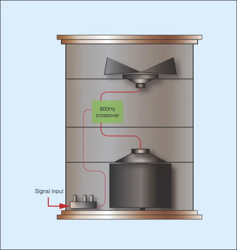

скорее рычащее, обрати внимание по схеме лесли на голову идет ~800Гц :)
именно так. :)

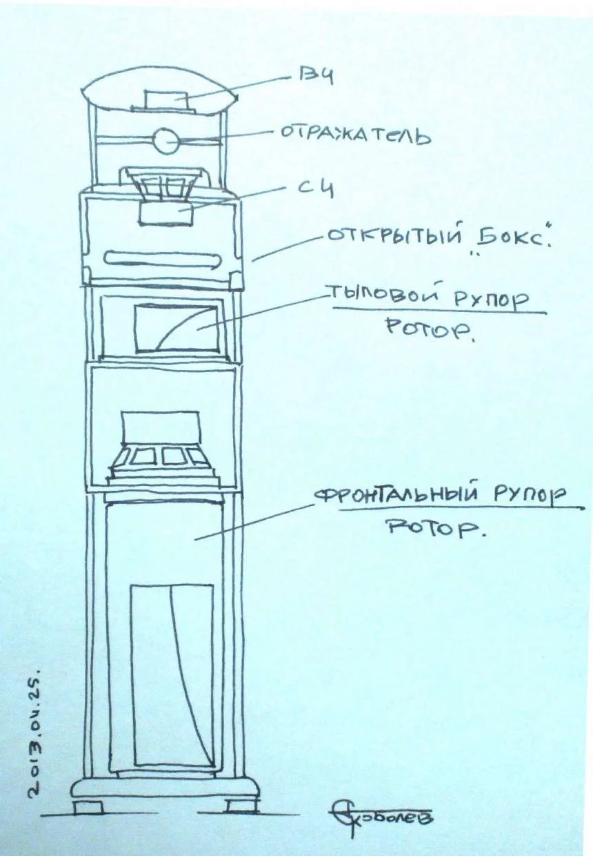

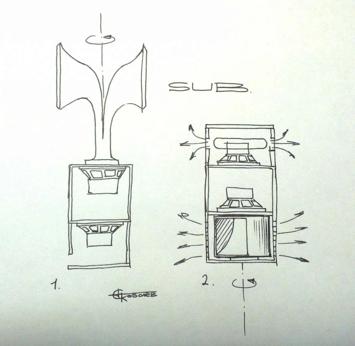

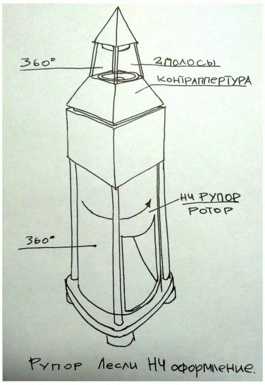

Мысля в догонку.
    118.6 KB · Просмотры: 427

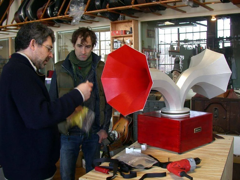

Вариант с акустической системой.
    114.4 KB · Просмотры: 145
Трехполосный вариант.
    64.9 KB · Просмотры: 239
Нарисуите свой вариант!

Я на схемах вижу только усилители и обыкновенные фильтры для акустики с разделом 800 Гц ... :)
