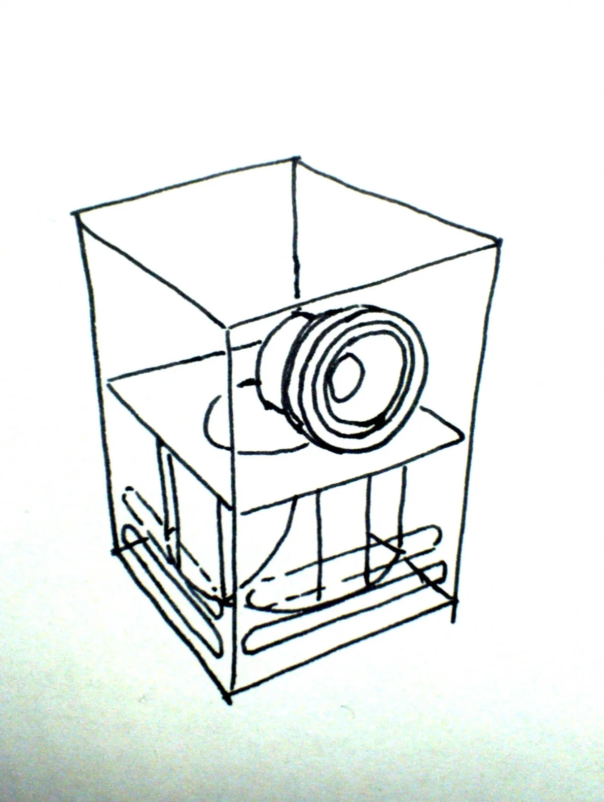

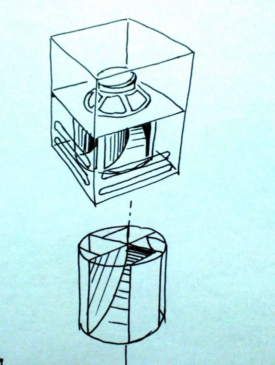

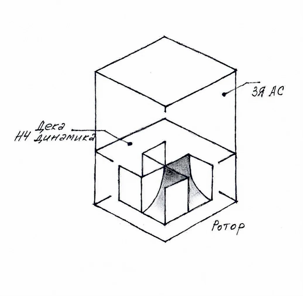

Просто ририсунки, вот как вижу саб с ротором. Можно сделать даже комбик, такая планировка позволяет сделать в любом стиле ... :)
Четыре рупора в роторе означает пониженную скорость вращения? Усилитель внутри или снаружи? Динамик 86-88dB или 91-93dB?
И немного философии. Во времена Лейсли шаговых двигателей не было, управление было только по току (больше-быстрей меньше-медленней). Может имеет смысл применить пошаговые двигатели, они более точные с точки зрения синхронизации, да и контроллеры для них проще достать (наверное). А усилитель вообще на микросхеме можно собрать, если устраивает.
Это само собой. Разброс НЧ звука в четыре стороны, при статических сателлитах, не будет иметь очень явно выраженного эффекта Лесли. Потому как очень выраженный применим только для музыкальных инструментов и то включают временно, постоянно его слушать невозможно. Я поэтому и предлагаю разброс только НЧ-звука в четыре стороны с малой скоростью. Легкое вращение звука, с разбросом в четыре стороны и статических сателлитах не требует синхронизации, просто управление скоростью относительно плотности звука.

Если расматривать вариант с динамикам наружу, будет более ровное воспроизведение нч и эфект Лесли сохранится.Тыловой рупор получается.
    89.8 KB · Просмотры: 389
    96.9 KB · Просмотры: 250
не будет никакого эффекта Лесли тут. Излучение от морды динамика должно идти в рупор :)
Ты точно в крайности кидаешься! Мы говорим о смягчении эффекта Лесли в бытовом прослушивании, иначе долго слушать не сможешь, ухи завернутся, вместе с рупором. В оригинальном эстрадном аппарате применялось фазирование, т.е. разброс в две стороны 180˚. Для бытового прослушивания это ни как. Есть фленжирование, разброс на четыре стороны 360˚. Так же есть - Жесткое фленжирование (односторонний рупор), Среднее (Двусторонний рупор) и мягкое (четырехсторонний рупор), который я нарисовал. Вот пока у меня стоит вопрос который вариант выбрать? Воображение у меня хорошо работает и наверное склоняюсь к одностороннему с разбросом звука в четыре стороны, при условии, что сателлиты статические и находятся в том же корпусе, т.е. на подобии стелы вдвинутой от углов комнаты, по схеме равнобедренного треугольника. Но я пока думаю и думаю ?... :)

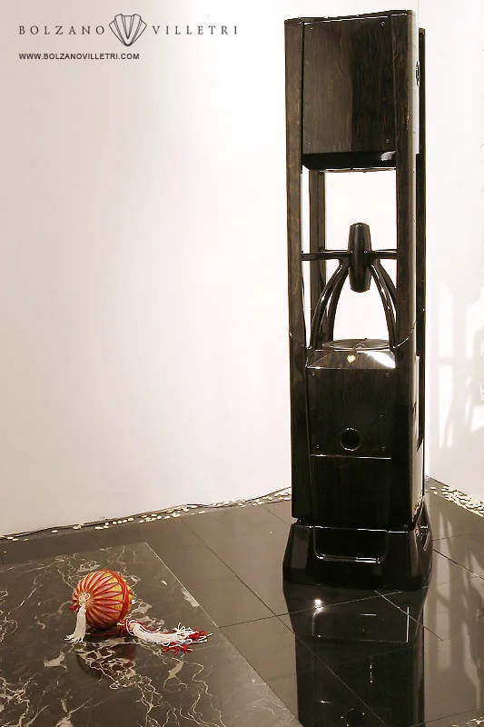

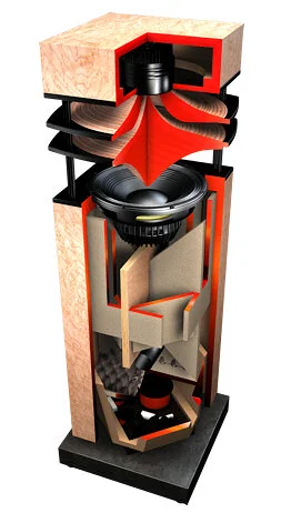

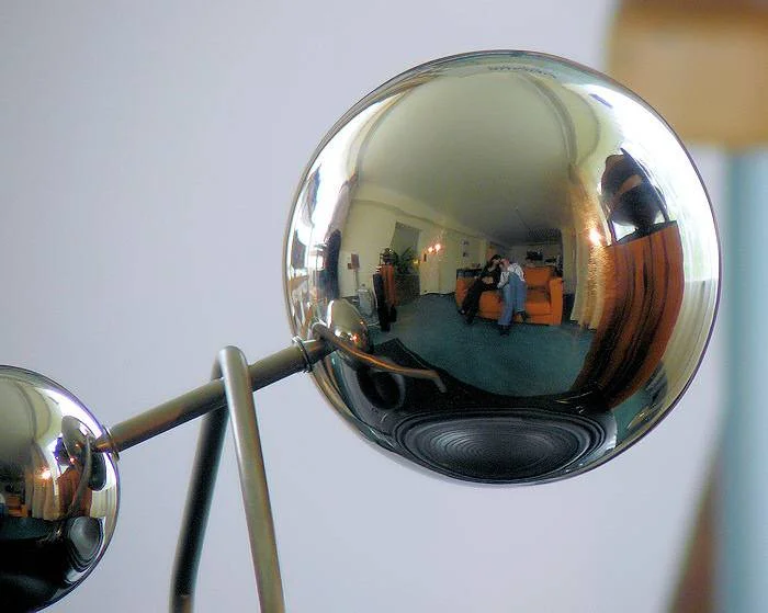

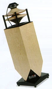

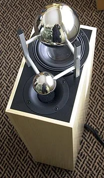

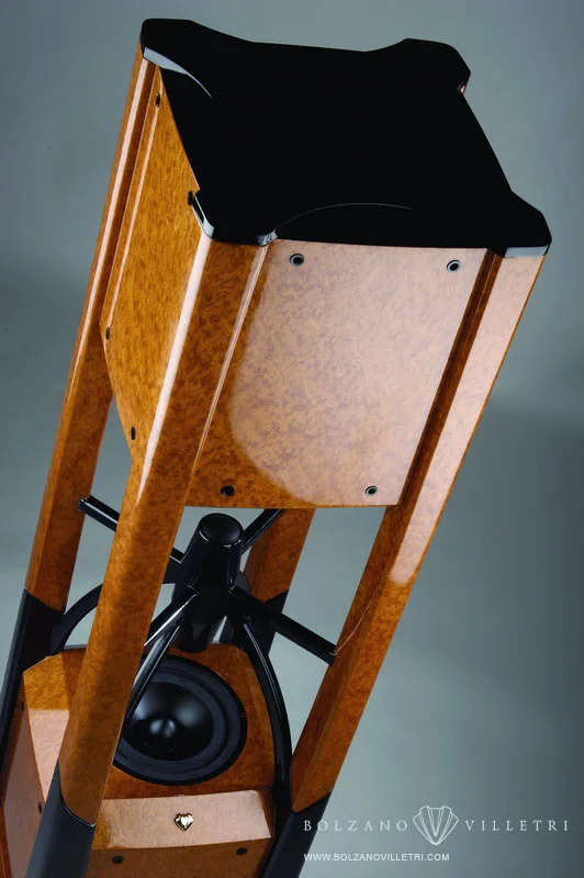

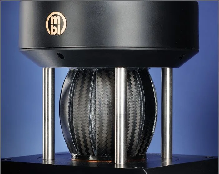

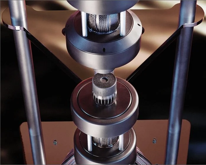

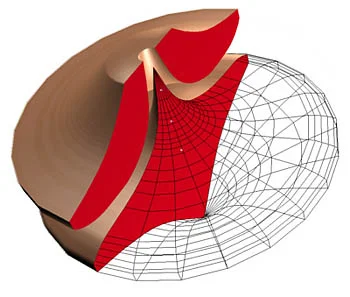

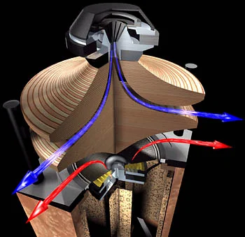

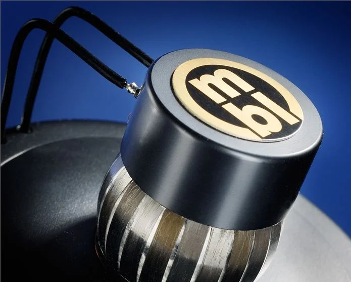

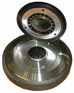

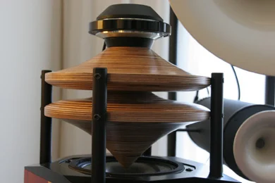

Одну и туже работу можно сделать как минимум двумя способами, а этих способов может быть огромное количевство. Это вопрос желания или предпочтения.Принцип Лесли без условно интересный эффект, но трудно применим для современных условий, но есть принципы которые используются уже сейчас. 1. контраппертура 2. радиалштраллер
например французкая компания "DUEVEL" использует фронтальный рупор для формирования звукового охвата 360 градусов.
06-Pl-6moons-2.webp driversexploded-2.webp Clofis1-2.webp 2009-Munich-G4-2.webp
И еще любая конструкция уже придумана только мы об этом не догадались! Она существуе в мире идеальных вещей.
Ну это не ново. Хочется, чтобы звук был не стоячий, а летал по хате ... :)

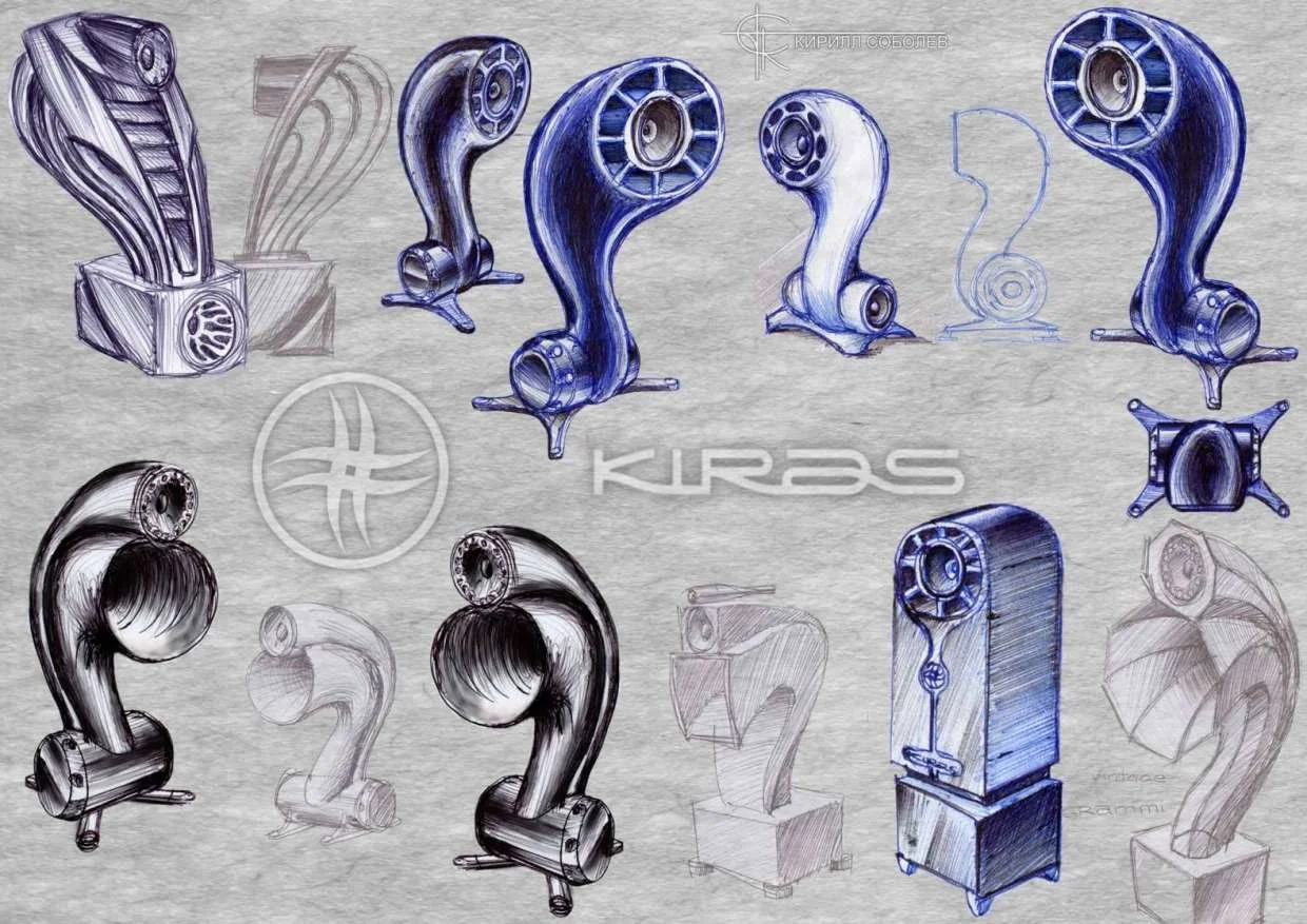

По ходу дела как вам мои следующие задумки?
    208.4 KB · Просмотры: 170
