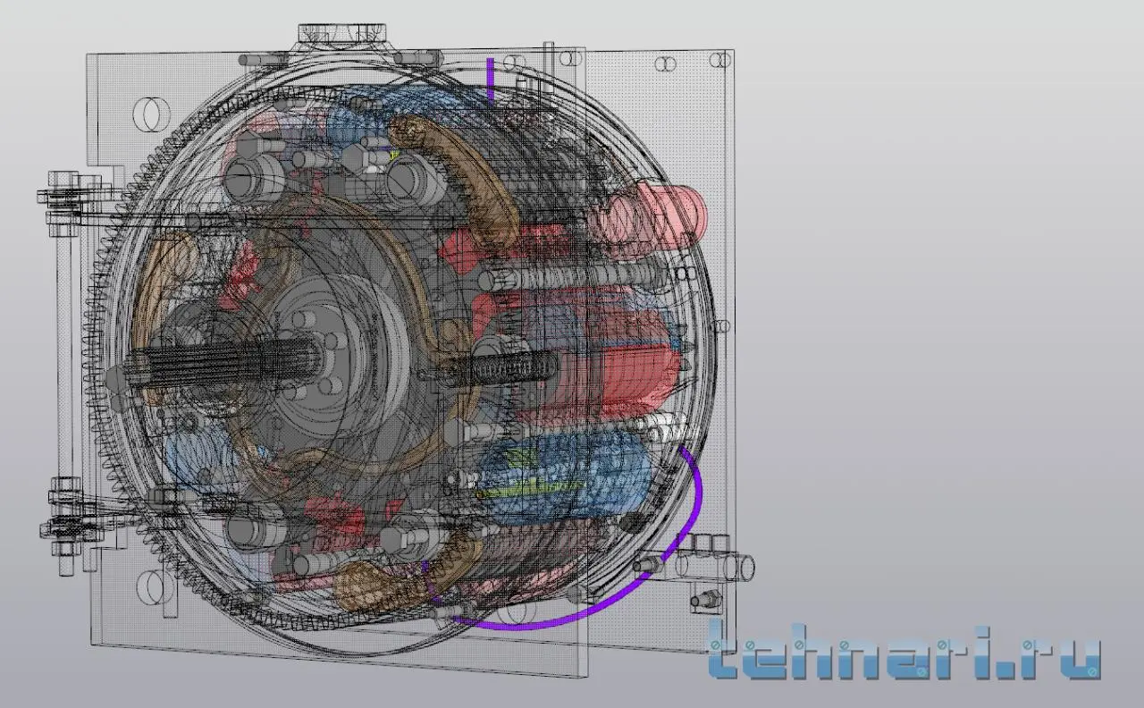

Я вот смотрю на вашу анимацию и не вижу в какой момент расширяющийся газ должен передавать импульс ротору, чтобы он вращался в нужном направлении. Отсюда у меня сомнения в работоспособности двигателя. Вы можете сделать хотя бы скриншоты моментов, когда газ расширяясь толкает ротор в определённом направлении, и когда он же отработанный выпускается наружу? У роторного двигателя, как и у поршневого, присутствуют такты, вот и изобразите схематично отдельно каждый из этих тактов.
я для себя зделал етот двигатель,
Часть вторая.
Хоспеди, откуда же вы беретесь, самоуверенные, безграмотные и даже без верхушек знаний, но зато уверенные в том, что здесь есть лохи, которые с радостью пожертвуют вам 30 000 рублей. Поделитесь: прокатывает? Ну хоть иногда?
Часть вторая.
Для себья я закончил, дальше как хотите.

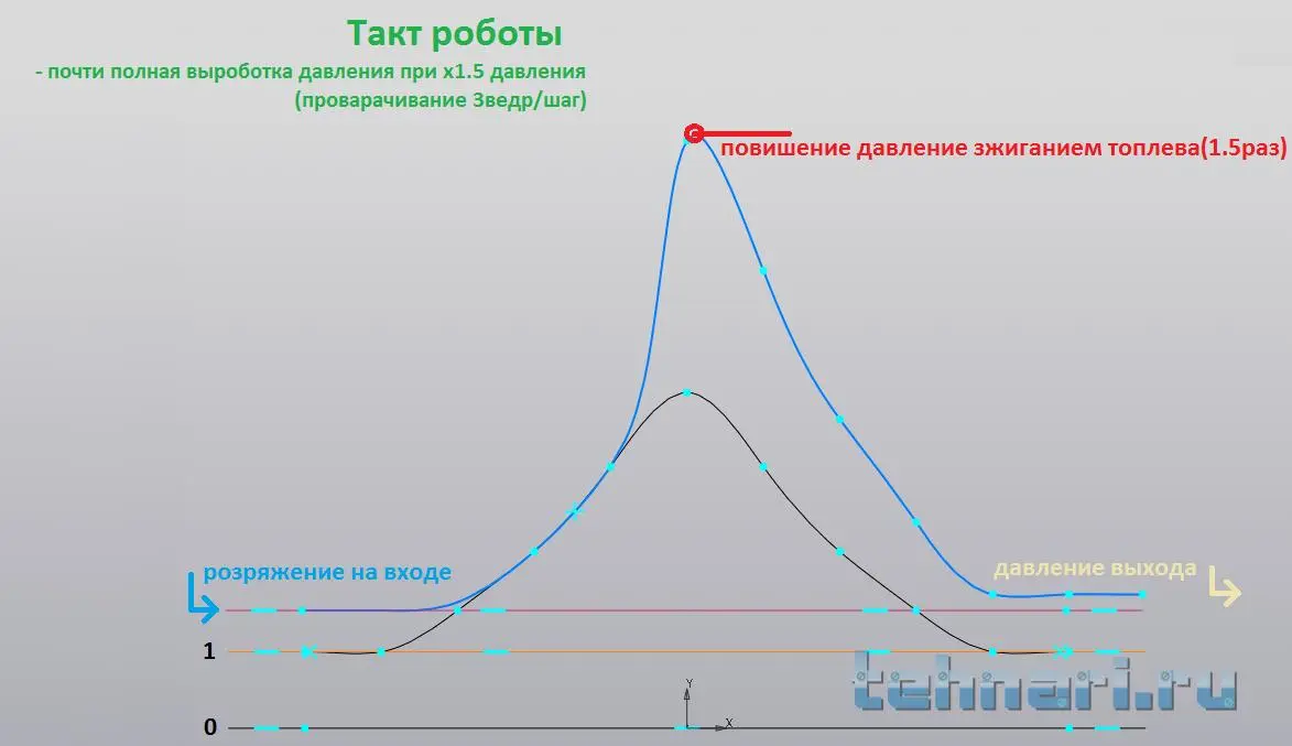

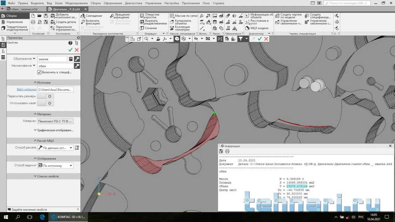

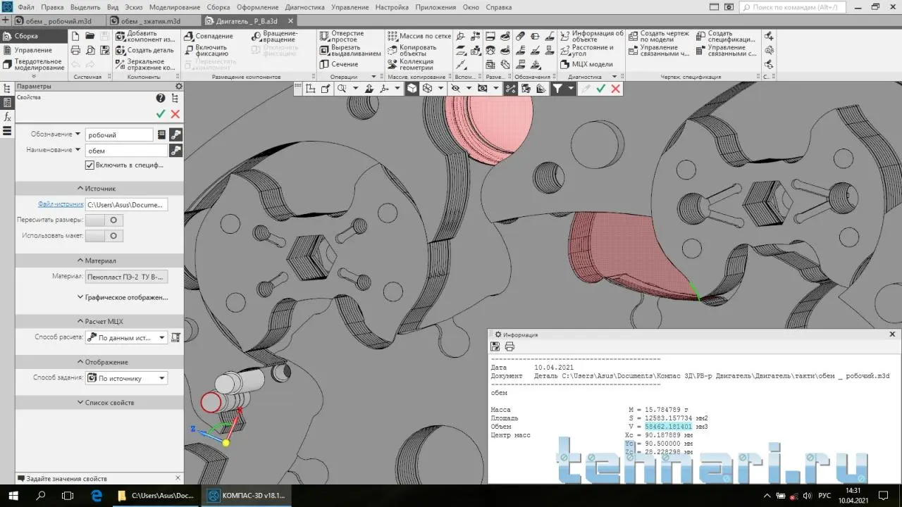

рабочий такт
см.
Изменение обема в 2.5р в лутшем моменти.

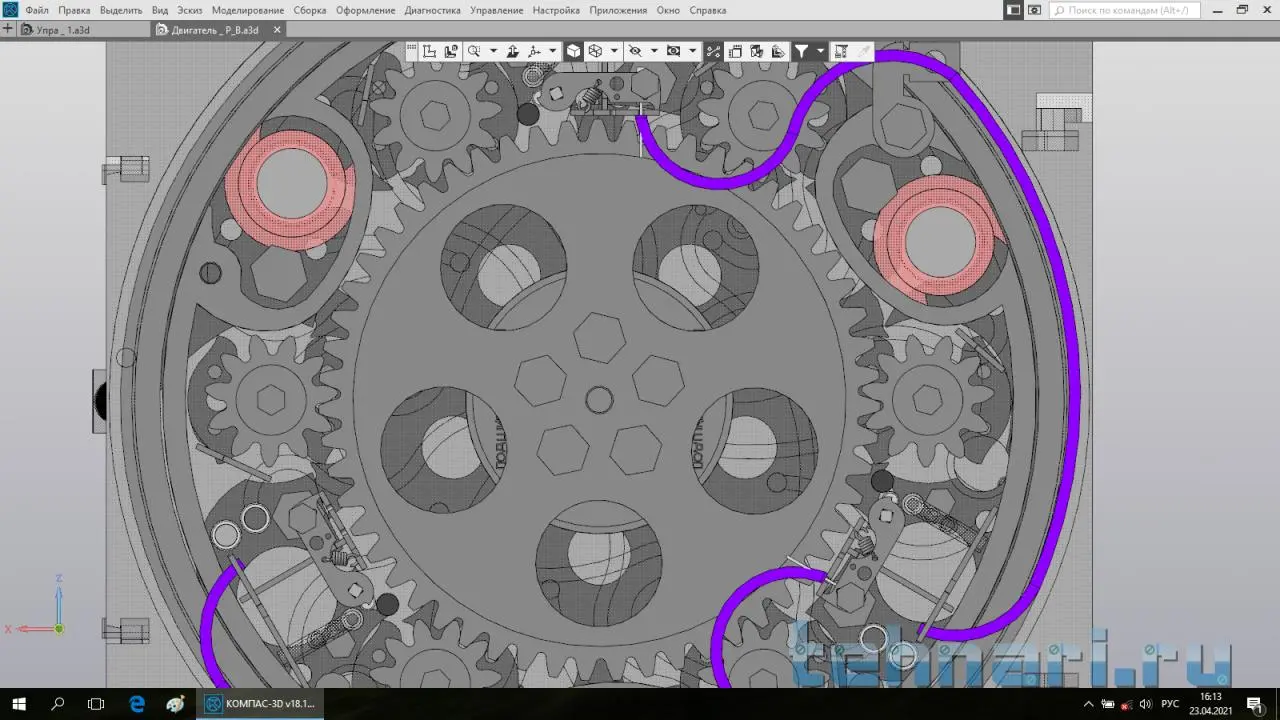

На первом скрине красными стрелками, как я понял, показаны векторы силы. Хотя расширяющийся газ давит на все стенки рабочей камеры, куда он попадает, нас интересуют только те направления приложения силы, которые могут влиять на движение ротора. Так что, правильно, что изобразили всего два противоположно направленных вектора, по касательной к окружности ротора. Вот только дело в том, что сила направленная вверх давит на ротор, заставляя его вращаться против часовой стрелки, а сила, направленная вниз давит на один из шести вращающихся элементов, заставляя его тоже вращаться против часовой стрелки. Но у ротора и этого элемента направления вращения должны быть противоположными, как у двух шестерней в зацеплении. Вот и получается, что эти разнонаправленные силы действуют против друг друга, сводя КПД в ноль.
Обратите внимание на классическую схему роторного двигателя, в ней применён эксцентрик, и векторы приложения разнонаправленных сил не находятся на одной прямой, чем и достигается крутящий момент.

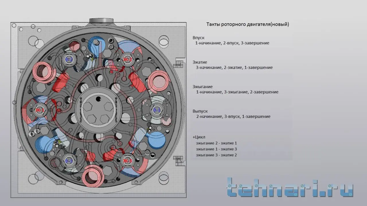

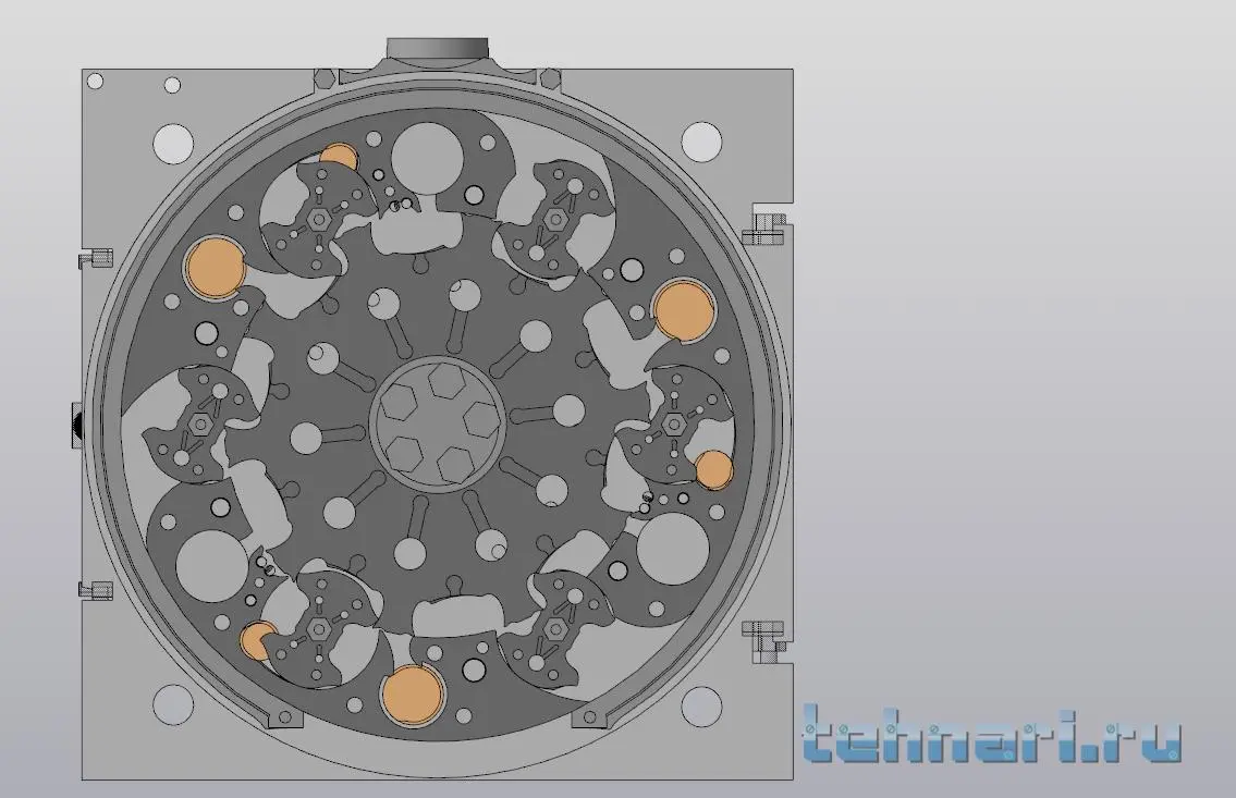

Ну дела! Там на маленком якорке до 1/10сопротевления, а на лучшем моменти на том же якорке рычаг около ноля. В остальном доварачовает, через шестерни. +Цикл должен би скопенсировать потери, используя предотработаний газ(базовий цикл Кушуля).
Есть обновление, там лучше видно.
Ви не учитеваете то что ванкели имеють высокое давление из за короткого речага, да и механическое кпд низкое из за того самого к. речага, а следовательно и ресурс низкий.
~Подщот таков, такт 5-100млС.при давлении до 10атм.
периметер уплотнения 300мм, зазор до 0.1мм, имееться 30мм^2(5.5х5.5) пропускания давления на длительность менее 0.1секунди, а если учитивать что лучшая передача гдето 30% времени такта то вроди проблеми здесь нет .
По моему проблема роторних двигателей являеться близость горючей смеси и горения, ну и в некоторых обратно поступательние движения от которих деформация и усложненния уплотнения.
В даном случии дело не в оборотах, а циклах, здесь 1обр-30циклов ето 30-оборотов в обичних двигателей.
Здесь я неучол, сопротевление и завихрение.
Сильное заявление :) С таким КПД даже навороченную внешнюю систему зажигания можно будет простить.
Так каким методом будет обеспечиваться ресурс вы так и не указали. В конструктивно более простом Ванкеле над которым билось огромное количество людей в разных странах проблему ресурса так и не победили, не дотягивает он до классических поршневых, причем очень сильно. Проблема в уплотнении ротора с "боков" так сказать. Чтобы и герметичность была, и чтобы эта герметичность держалась как можно дольше.
У вас этот момент как нибудь решен? Может в видеоролике показано? Если да, то скиньте ссылку на ролик с привязкой ко времени.

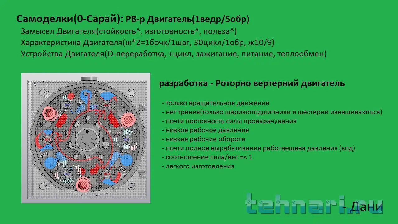

Достижения разработки(прорывные)
Самоделки(0-Сарай): РВ-р Двигатель(1ведр/10обр)
Замысел Двигателя(стойкость^, изготовность^, польза^)
Характеристика Двигателя(д*2=1бочк/1шаг, 30цикл/1обр, п1/2)
Устройства Двигателя(О-переработка, +Цикил, зажигание, питание, теплообмен).
Даний двигатель я разработал для себя, но он непонадобился. Все зделал для легкого изготовления. Двигатель являеться опитним, и вполне возможни вопроси, доработка, настройка.
Достижения:
- только вращательное движение
- нет трения(только шарико-подшипники изнашиваются)
- почти постоянство силы проворачивания
- низкое рабочое давление
- низкие рабочие обороты
- почти полное вырабатывание работающего давления (кпд)
- соотношение сила/вес =< 1
- легкого изготовления
Больше:

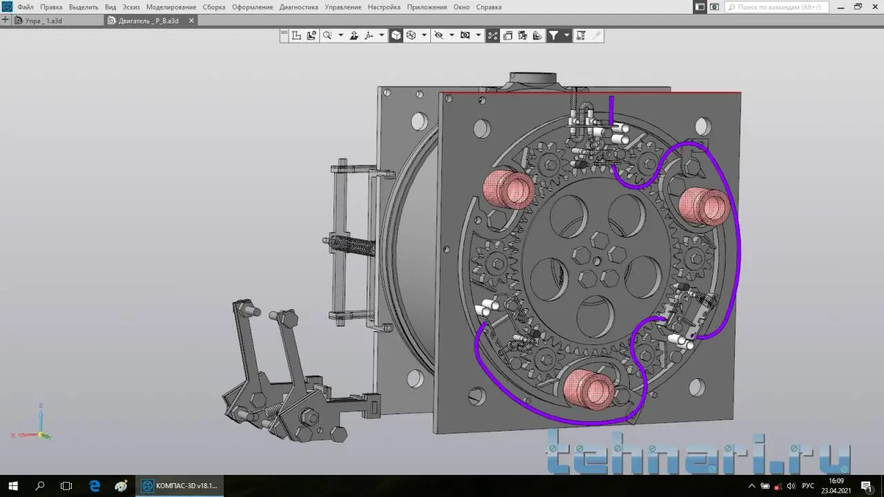

Пределать двигатель с доуплотнением, нет никаких сложностей, только ето уже прошлое.
Те кто считают, что доуплотнения обязательные и.т.п, скорей всего они используют традиционный опыт в узком направлении, -высокие рабочое даления, -короткие рабочие рычаги, -большая степень зжатия и.т.д.
Есть двигатели которие хорошо работают с отверствия размерами в трубу(пр. газотурбинны).

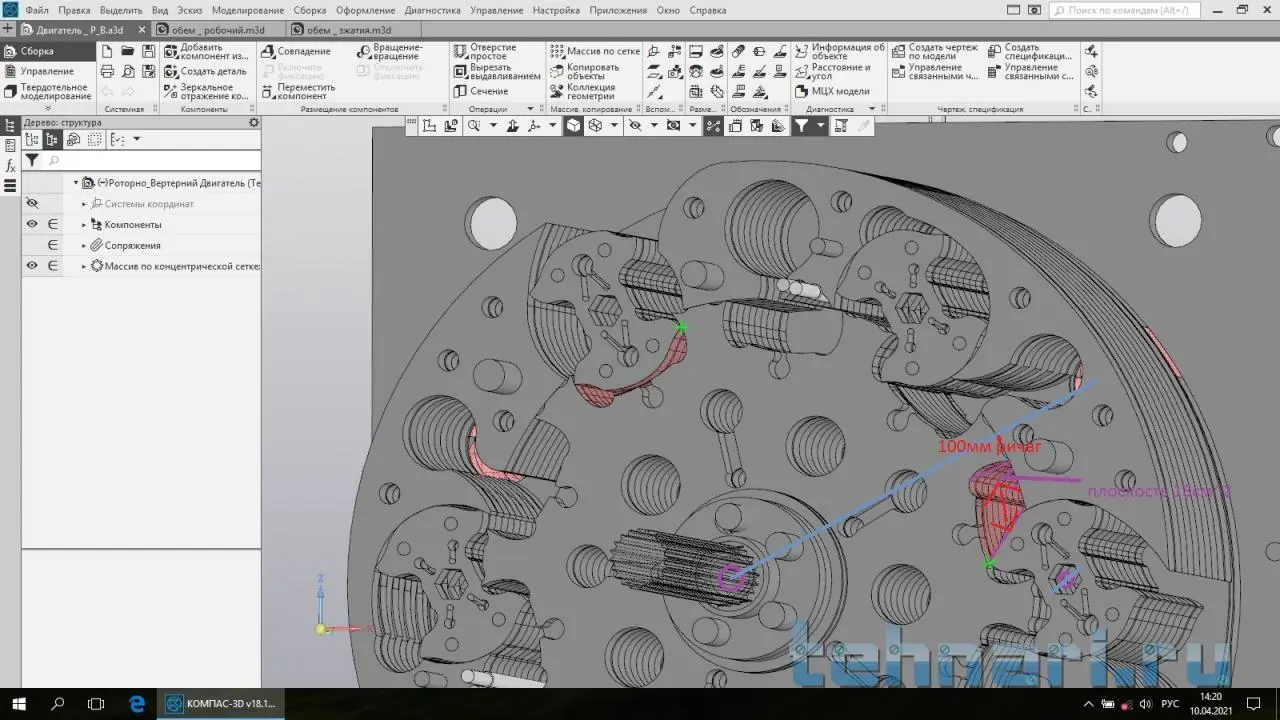

В представленом двигатели зазори ~1мкм, периметер уплотнения 300мм, рычаг 10см или диаметер якоря 21см, обороти якорка до 15тис/мин при етом выполняет до 30тис циклов, и таких 3шт с равномерним смещением для плавности работи, ето 90тис.обр. трд.двиг(75см^3).
Сейчас есть лазери способны вырезать ~10мкм или 0.01мм. Шарикоподшипники способни удержувать такую точность. Двгатель из одного метала(алюминий). Все детали с теплообеном. По периметри уплотнения, воздух будет тереться и завихряца. Большим зазорам неуткуда взяться.
Есль расщотно, и учитиванием отв. трубу, то есть ли здесь проблема?
Оказываеться все просто, почти все двигатели не имеют принудительнго теплообмена на каждую деталь. Из за этого возникают неравномерные теплораширения, и потому и им нужно уплотнение.
