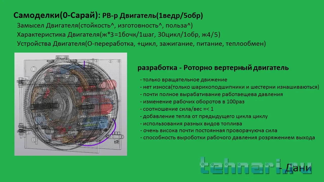

В даном двигателе имееться постояный рычаг(100мм), и почти постаяная рабочая плоскость(1500мм^2 = 150кгс на +1атм), это позволяет легко вычислить проварачуючу силу.
Степень сжатия в двигатели 3атм(3.5), и при повишении давления в *1.5раза, имеем 4.5 - 3 = 1.5атм сверху, это 150 * 1.5 = 225кгс на рычаг 100мм (225н/м).
Самое удивительное здесь то, что для увиличевания объема в 1.5раза надо всево то повысить температуру полного объема на +150С°. При таких то температурах теплоперепади уже никакой существеной роли не играют(теплопередача - теплопроводность).

Даний двигатель я разработал для себя, но он непонадобился. Все зделал для легкого изготовления. Двигатель являеться опитним, и вполне возможни вопроси, доработка, настройка.
Думаю с идеей разработки двигателя, безпроблемного и легкого изготовления я уже притер. Практика не планируеться. Возможно будут дополнительние сретства тогда будет, но это если продолжать технологии саморазвития. А сейчас всьо($).

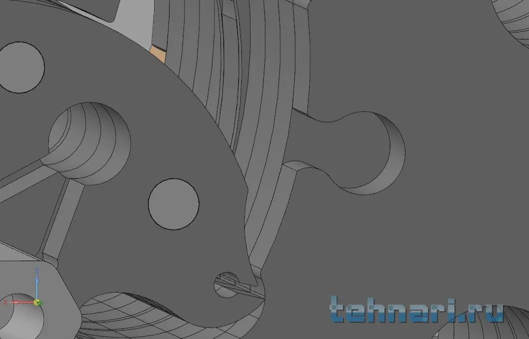

Уточнеие
"увеличить рабочый объем до 0.5м^3, то будет около 5Мвт и 18000н/м." это диаметер 1200мм и длина 400мм(имееться ввиду размер двигателя ~0.5м^3).
"смешать с таким же объемом но холодного воздуха, то это + 50% от 50% к давлению(до 25%)." Здесь сучествует возмоможность
: при смешевании теплопроводность быстрее ТЕПЛОЗАРЯДКИ. Если ближе к объекту потерь, то что будет когда в двигатель добавить "фреон", и больше ли будет отдача давления, при смешевании холдного и горячего воздуха - против просто нагривания.(выяснение этого вопроса может сушествено добавить к кпд двигателя)

На первом скрине красными стрелками, как я понял, показаны векторы силы. Хотя расширяющийся газ давит на все стенки рабочей камеры, куда он попадает, нас интересуют только те направления приложения силы, которые могут влиять на движение ротора. Так что, правильно, что изобразили всего два противоположно направленных вектора, по касательной к окружности ротора. Вот только дело в том, что сила направленная вверх давит на ротор, заставляя его вращаться против часовой стрелки, а сила, направленная вниз давит на один из шести вращающихся элементов, заставляя его тоже вращаться против часовой стрелки. Но у ротора и этого элемента направления вращения должны быть противоположными, как у двух шестерней в зацеплении. Вот и получается, что эти разнонаправленные силы действуют против друг друга, сводя КПД в ноль.
Обратите внимание на классическую схему роторного двигателя, в ней применён эксцентрик, и векторы приложения разнонаправленных сил не находятся на одной прямой, чем и достигается крутящий момент.
В обновлении уже нету кратковременого сопротевления, осталось только доворачования.

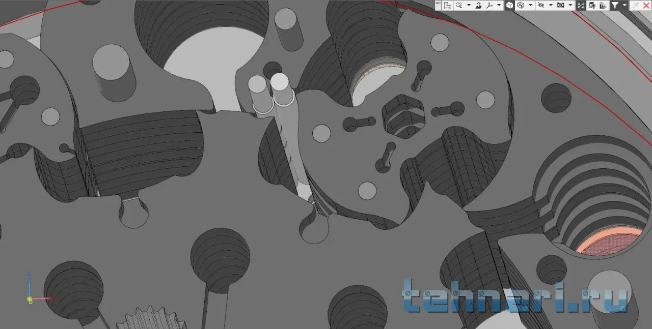

    23.6 KB · Просмотры: 48
