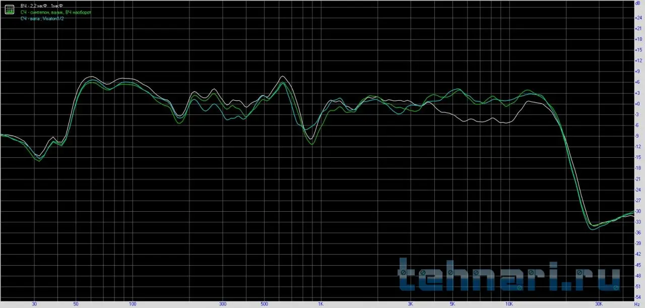

Верно, подкорректировал. Безымянный 2.webp , Спад по ВЧ на графике побольше стал и сдвиг фазы между СЧ,ВЧ увеличился, а на слух - приятнее. Безымянный.webp ; Безымянный 1.webp . Микрофоном не мерил, поздно уже. (Зато как Dio отыгрывает! Рад как младенец и доволен как слон. Это я про себя. Прошу прощенья не удержался.) Сеточки отмыл каким-то раствором(пришлось прикрутить на место - защита от кота Мурзика), выкинул банку, "престиж" какой-то. IMG_20180604_202416.webp. В бокс СЧ - всё тот же демпфирующий Visaton. Фильтра сзади колонки, можно будет внести изменения. Завтра сниму АЧХ микрофоном. Посмотрю что получилось. campro_000010.webp; IMG_20180602_230451.webp; IMG_20180604_200741.webp.

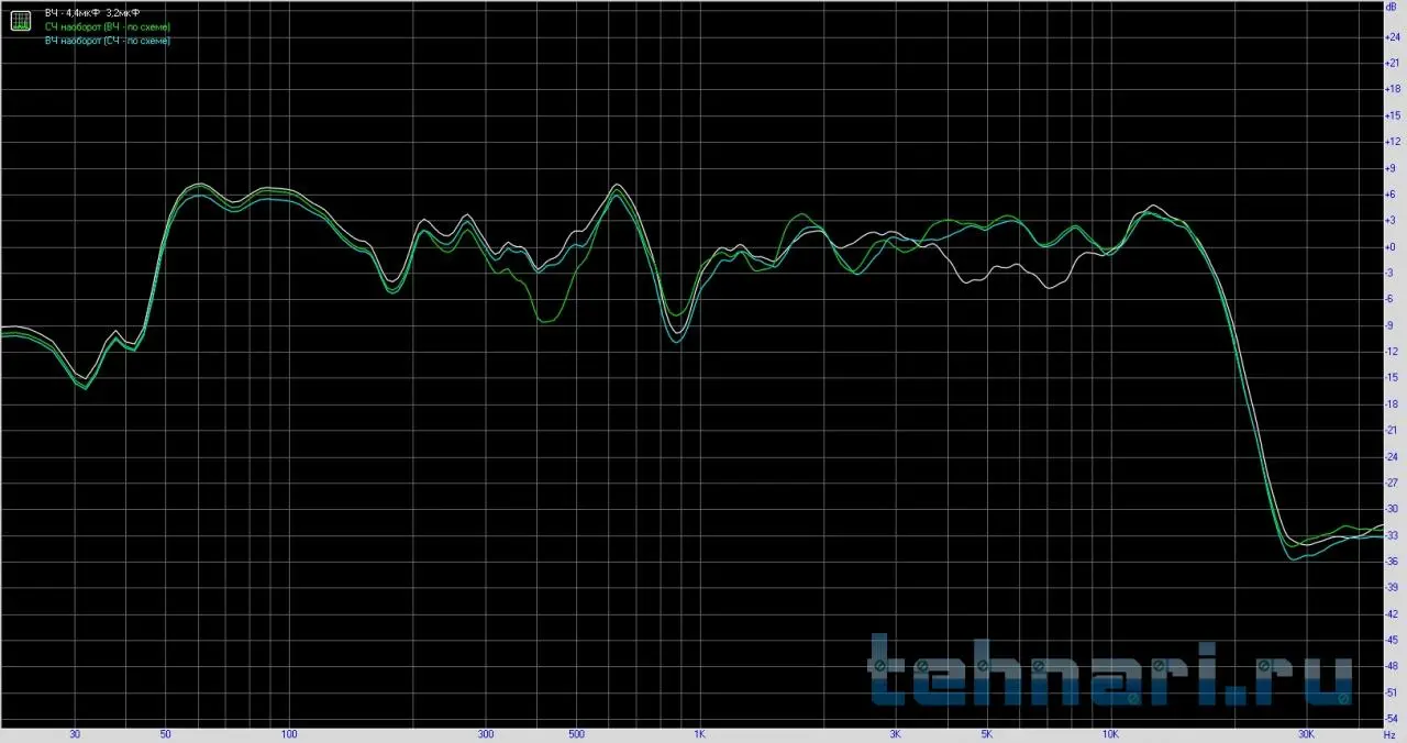

Снял сегодня замеры АЧХ колонки. Микрофон - campro_000007.webp от Pioneer VSX-515, звуковая карта Xonar D1, программа RMAA 6.4.1 , замеры с расстояния в 1м. Spectrum 1.webp ,Spectrum 2 (2).webp , Spectrum 2.webp , Spectrum 3.webp , Spectrum 4.webp.НА неравномерность СЧ 500 - 1000Гц заметил влияет заполнение бокса ватой. Он (бокс) в моих колонках несколько меньше (раза в 2). Сейчас бокс заполнен ватой, надо поиграться с её количеством. Ну и фильтр СЧ динамика можно перебрать. Пробовал менять фазировку ВЧ, СЧ - вернулся к первоначальному варианту, хотя при замерах частотка выглядит ровнее. Буду пробовать выровнять на СЧ.

Эксперименты продолжаются. Замеры СЧ дина показали горб, который не зависит от акустического оформления. Покопавшись в интернете, подключил параллельно динамику RLC-цепь. Горб пропал, теперь как я понимаю эту цепочку нужно рассчитать для этого динамика на требуемую частоту. Параметры цепи которую подключил: R - 8.2Ом, L - 0.5мГн, C - 3,9мкФ. Spectrum 1.webp
Чёт я запутался в своих изысканиях и вас запутал. Разобрался откуда горб появился. Замерял СЧ с подключенным фильтром НЧ без НЧ динамика. Spectrum 2.webp. Но очень познавательно, для меня во всяком случае.
Значит усилитель полное дерьмо. Не может НЧ фильтр без НЧ динамика влиять на замеры СЧ.

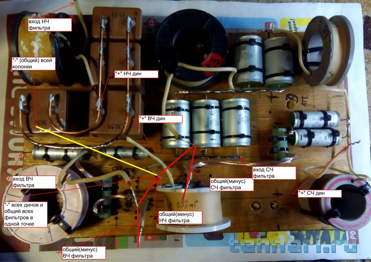

Пока можно сказать пока отладка элементов фильтра, ну и бардак поэтому присутствует:
IMG_20180606_201617.webpIMG_20180606_201628.webpIMG_20180606_201654.webp.
Блестящая пластина - фольгированный текстолит в качестве общей точки.
Я думаю проблема скорее всего в косяках сборки фильтров

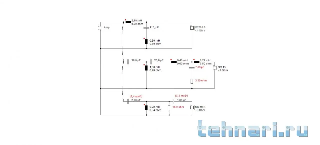

Схема фильтра: Фильтр 9.0.31.webp, варианты его монтажа(распайки, подключения) - вариант 1.webp ; вариант 2.webp . Какой будет наиболее правильней? Имеет ли смысл использовать витой провод (свивать провода) от динамиков до фильтров.
Вот смотрите сами на схему. У Вас имеется три фильтра подключенных параллельно, значит фильтры никак не должны влиять друг на друга. Если всё собрано правильно, а подключение голого фильтра без динамика в одной полосе влияет на АЧХ в другой полосе, то значит усилитель не тянет нагрузку. Возможно также влияние фильтров друг на друга вследствие их неудачного расположения. Но проверить последнее просто, достаточно разнести фильтры в пространстве по разным платам (или даже навесным монтажом), хотя бы для эксперимента по проверки взаимовлияния.
... значит фильтры никак не должны влиять друг на друга. Если всё собрано правильно, а подключение голого фильтра без динамика в одной полосе влияет на АЧХ в другой ...
Нашёл. Косяк в местах подключения проводов усилителя к клеймам колонок(провода были не облужены и я их сильно не зажимал что-бы не срезало). Были ещё места "с соплями". Залудил, зажимаю как следует, в итоге всё нормально. Но пока перерыв, заказал конденсаторы К73-16, жду. Фильтр немного пересоберу (в плане компоновке) и номиналов кондёров. Продолжение следует ...

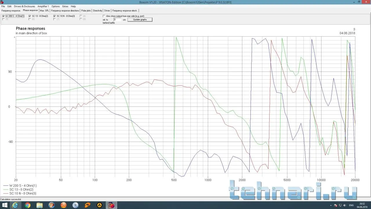

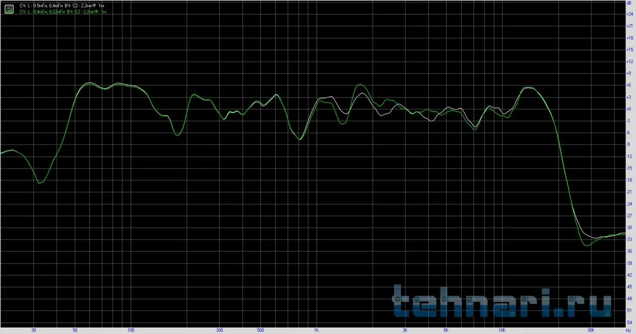

Всё ещё жду, вроде как выехали. Перебрал фильтр, вот такой получился : Безымянный 1.webp ; симуляция в BoxSim : Безымянный.webp , ну и замеры с разными катушками в СЧ и кодёром в ВЧ с разным расстоянием до микрофона и его ориентацией : Spectrum 1.webp ; Spectrum 2.webp ;Spectrum 4.webp ; Spectrum 5.webp . Слушаю пока в этом варианте.

Без фанатизма, с перекурами ... допеределал свои S-90. Фильтр получился вот такой : фильтр.webp . Сами колонки : campro_000005.webp ; campro_000010.webp ; IMG_20180717_201802.webp ; IMG_20180717_201911.webp . Нормально так играют, сравнить правда не с чем. Но лучше чем былО. Фильтр так и остался сзади колонки (внутрь ставить и не собирался из-за объёма), в последующем закрою. IMG_20180717_201628.webp.
