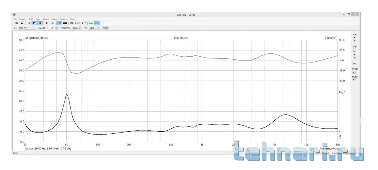

А в чём заключается "тренировка"? Я вижу только график импеданса.

Импеданс левой - S-90 Impedance (левая).webp; правой - S-90 Impedance (правая).webp.

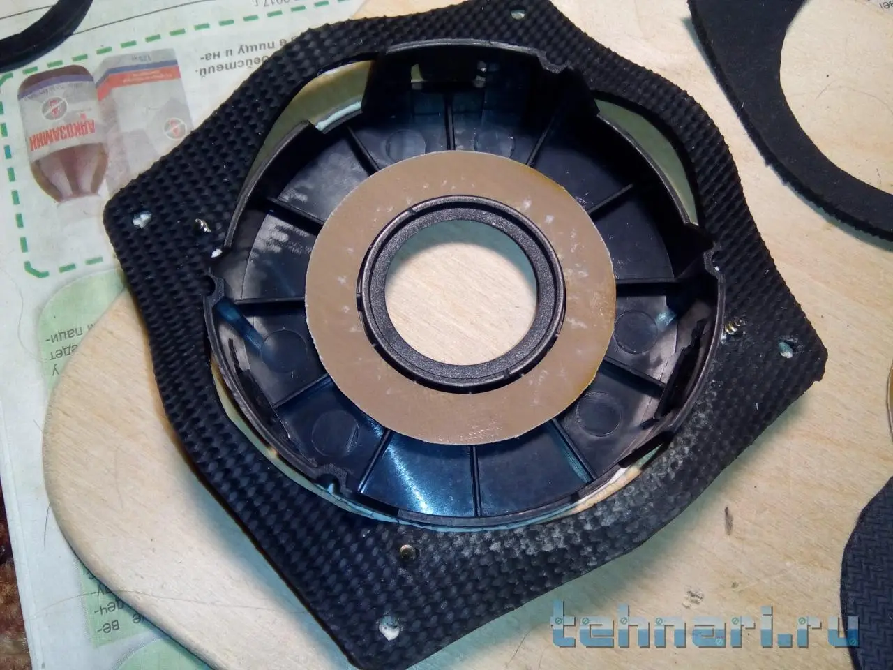

Новую тему открывать не стал т.к. всё равно это относится к этим колонкам. Прослушивая различную музыку, поневоле обратил внимание на "подскрипывание", как-бы "подтрескивание" на ВЧ. Дошёл до фильтра 5-го порядка на ВЧ, что-бы ВЧ начинали играть подальше от резонансной частоты (1500 Гц). Безымянный 2.webp. "Скрип" - не пропал. В интернете на Audiomania наткнулся на похожую проблему:
www.audiomania_01.webp ;
Так же, как спокойная музыка - всё хорошо. На роковой - скрип, "подпердёж".
Там же на Audiomania прочел:
www.audiomania-001_01.webp.
Решился, вскрыл аккуратно свои ВЧ. Картина аналогичная, прилегание "буртика" не по всей окружности. Но лечить решил без применения герметика. Взял микропорку от старого коврика для мыши (3 мм). Но чтобы прокладос не проваливался сделал "шайбы" из фольгированного гетинакса (0.5мм), фольгу удалил нагревая паяльником. Собрал аккуратно. "Полегчало", скрипа не прослушивается. Фото:
IMG_20190606_171719.webp;IMG_20190606_171745.webp;IMG_20190606_171806.webp .
IMG_20190606_171021.webp;IMG_20190606_171117.webp;IMG_20190606_171144.webp,
IMG_20190606_171213.webp;IMG_20190606_173316.webp.
Может и пригодится кому.

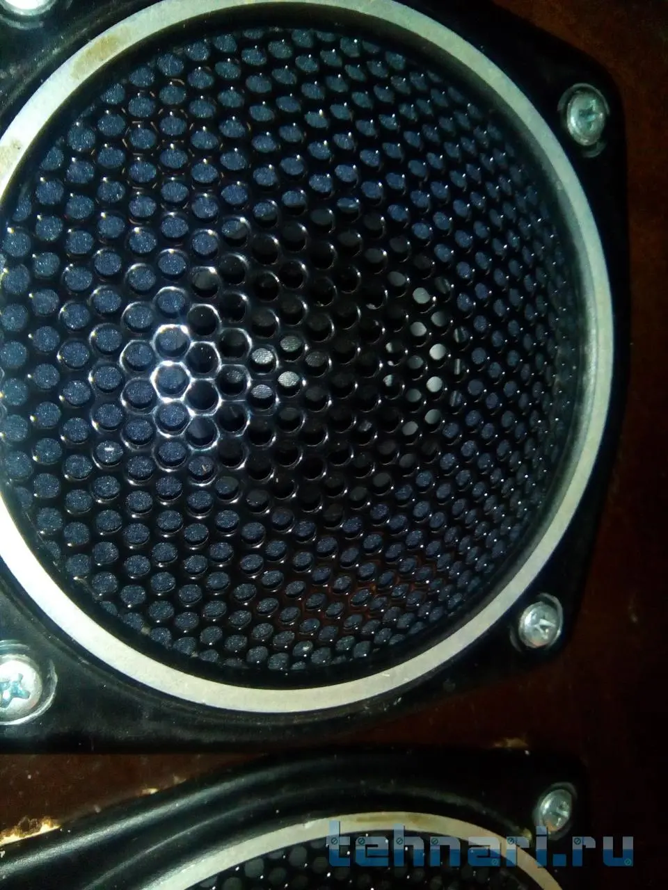

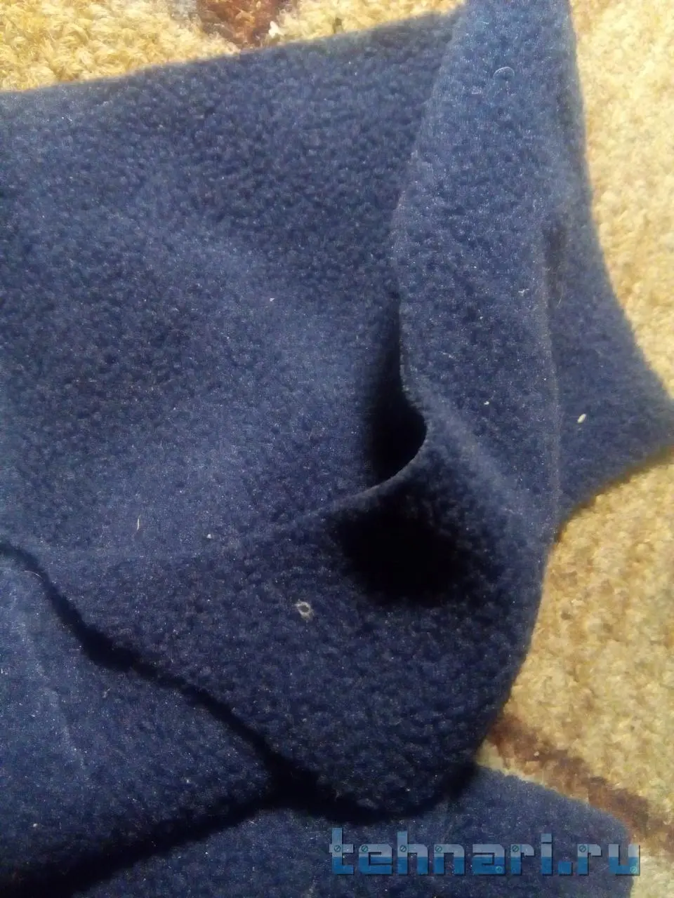

Ещё на ВЧ динамик под сеточку наклеил материал, ("байка", или как он там называется - не в курсе). Подкладка - на куртках, и т.д.
IMG_20191120_212734.webp,IMG_20191120_212815.webp,IMG_20191120_204553.webp,IMG_20191120_204626.webp
Резонансы были до этого, прослушивались, теперь нормально. Через недельку-другую, вторую АС переделаю.
