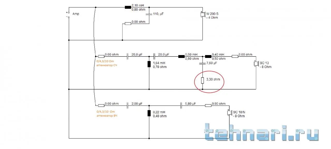

На схеме где какие индуктивности? Параметры всех компонентов надо точно выдерживать?

Так на схеме всё вроде и расписано. Выдерживать ли параметры? Да надо, согласно расчетам. Прослушивать, промерять через микрофон, .... Я пользовался BoxSim-ом. т.к. СЧ и ВЧ визатоновские. НЧ в программе выбрал исходя из более-менее похожих по характеристикам. Было два комплекта индуктивностей от S-90. Вот с ними и "мутил". Сейчас схема вот такая:

Спасибо за ответ. Я мерию тоже Мегой 328. Значит итоговая схема без сопростивлений, только на переключателях.
.... итоговая схема без сопростивлений, только на переключателях.
Пожалуйста. Но, одно сопротивление всё таки осталось(кроме на аттенюаторах):
Безымянный — копия.webp.
Насчет итоговости - пока в поиске заводского бокса под СЧ динамик или трубы из плотного картона, чтобы сделать этот самый бокс. А то мой раза в 2 меньше. А там посмотрим.
Посмотреть вложение 435884.

Но в таком случае у меня возникает к тебе вопрос по кроссоверу:
Почему в цепи Цобеля нч динамика у тебя отсутствует сопротивление, а только лишь конденсатор параллельно динамику?
А подключи-ка туда переменный резюк и глянь на график импеданса на частоте состыковки с сч дином.
А?

У мамы цветы в горшках. Так они(горшки, пластиковые) я бы не сказал, что крепкие. Про резюк - задал думку. Пойду думать. Симулятор? - не канает?
Тут не думать, а читать надо.
Цепь Цобеля не напоминает тебе цепи фонокорректора? А там ведь от резисторов и конденсаторов зависит частота.
Если найду в свалке закладок статью на эту тему, то поделюсь.
Ну а если вкратце, то:
когда сопротивление нч-динамика=4ома, то на частоте 500гц оно повышается, к примеру, до 8 ом. А сч-дин у тебя тоже 4-х омный. Прикинь ощущения усилителя, которому "устроили" такие "обрывы"...
Потому что это не цепь Цобеля, а цепи фильтра НЧ
это не цепь Цобеля
Конечно! Теперь это фильтр второго порядка.

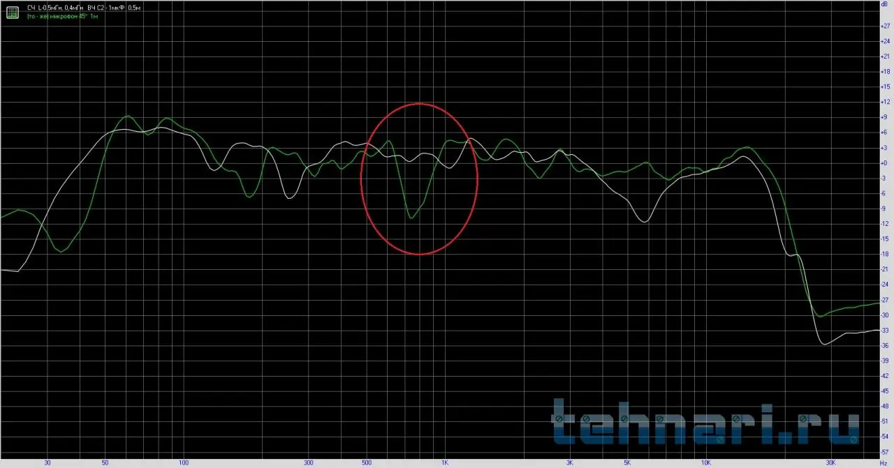

Спасибо, Слав. Почитаю. С утреца вот замеры проводил(в программе надо использовать Lin.in а не Mic.in , пока понял ...). Замеры:
S-90.webp - Arta , Безымянный 2.webp - BoxSim.

Над СЧ-ВЧ надо подумать, как мне кажется.
