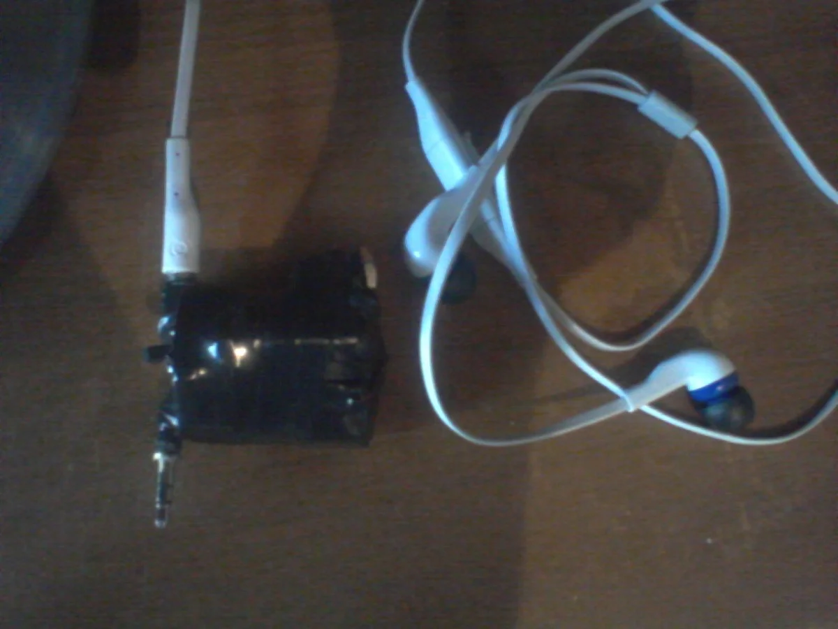

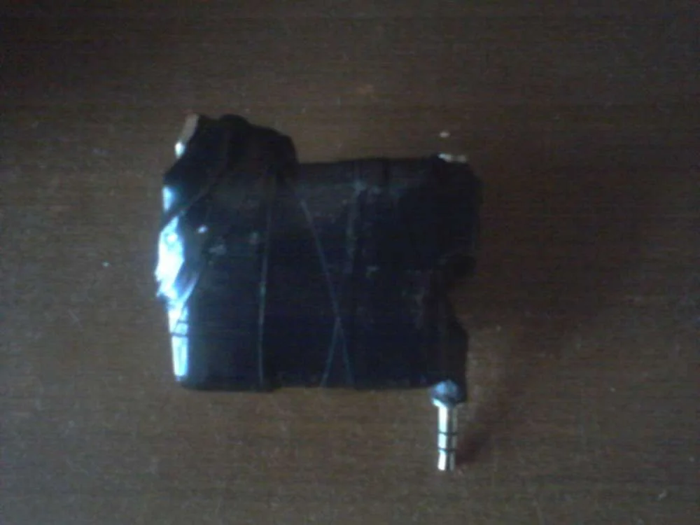

кстати помогите придумать из чего сделать корпус для усилка!?
сколько думаю так и не придумал:(так и обмотал простой изолентой:)
    29.7 KB · Просмотры: 641
    53.5 KB · Просмотры: 847
Конструкция на века... Ибо истинно, всякое устройство перемотанное изолентой вечно...
Не верится мне, что дома не найдется небольшой пластмассовой коробочки. Или с утра пораньше отправляться в поход по хозяйственным и электротоваров магазинам. Цель - любая штуковина, более менее напоминающая коробочку.
На такие габариты легко подойдет блок ЗУ для мобильника или ещё какого аппарата (ессно поломанного)
можно из стеклотекстолита спаять,и экран тебе и прочный хороший корпус(при прямых руках ещё и весьма симпичный):)
вот наверное стеклотекстолит я и буду использовать!
а что за микры tda 7440 и 7449l???на них ничего нельзя сделать?
